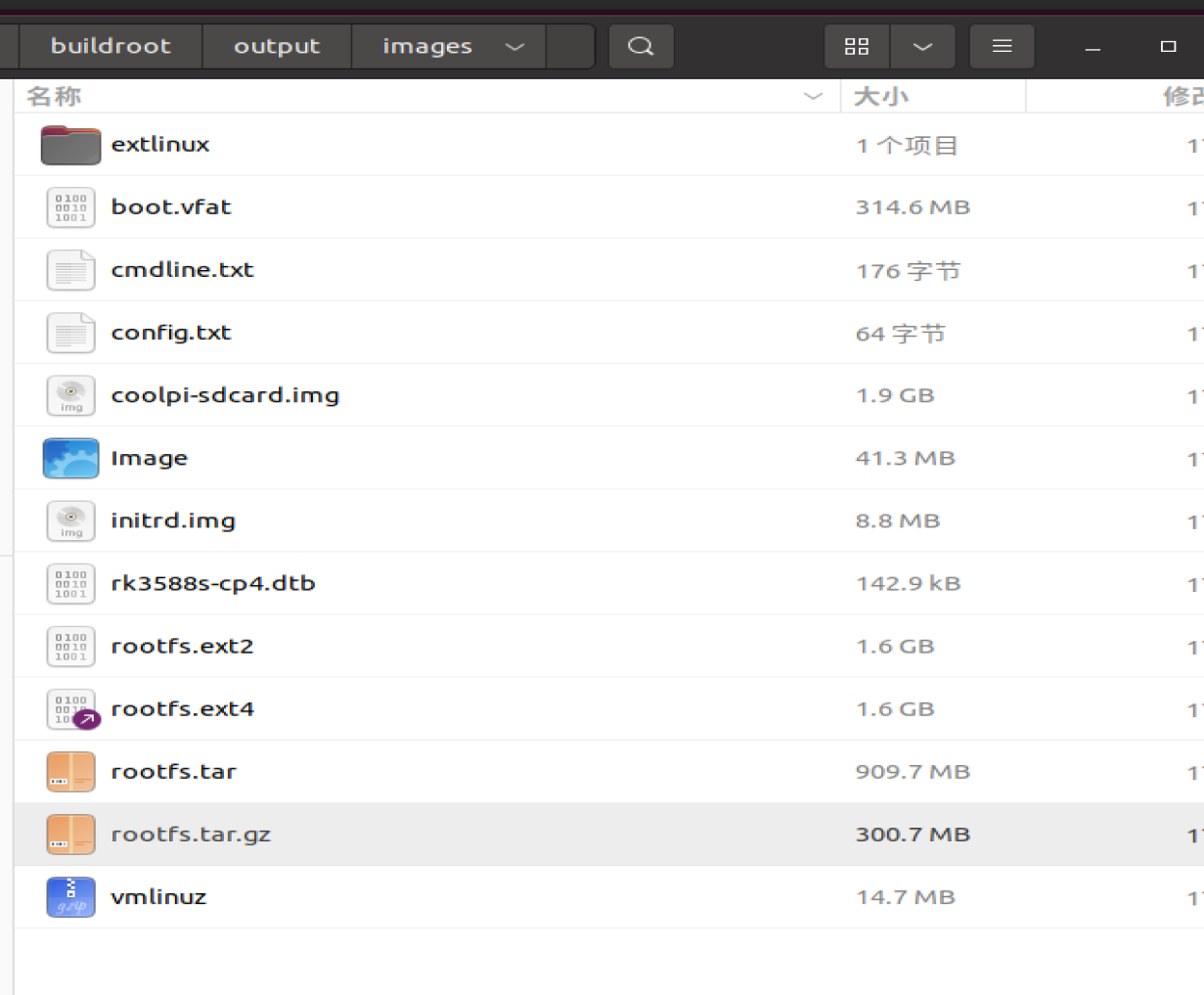

                    edwardzhou last edited by
                    仓库更新的版本编译起来很丝滑
                    make coolpi4_defconfig
                    make -j12
                    把 rootfs.tar.gz 拷贝到 U盘的install 目录下,插上即可完成系统刷新。
                    期待继续完善支持:
                    1. 构建可以直接启动引导的可烧卡镜像,就不用通过U盘install工具。
                    2. 启用蓝牙驱动模块
                    3. 启用WiFi驱动模块
                    4. rknpu toolket 1.4
                    5. BuildRoot upgrade 到 2022.11 或 最新 2023.02
                      更好的做法,把 coolpi4 的相关部分抽离出来成为一个patch
                      这就容易进行 buildroot的升级,甚至用户可以自己去尝试升级buildroot

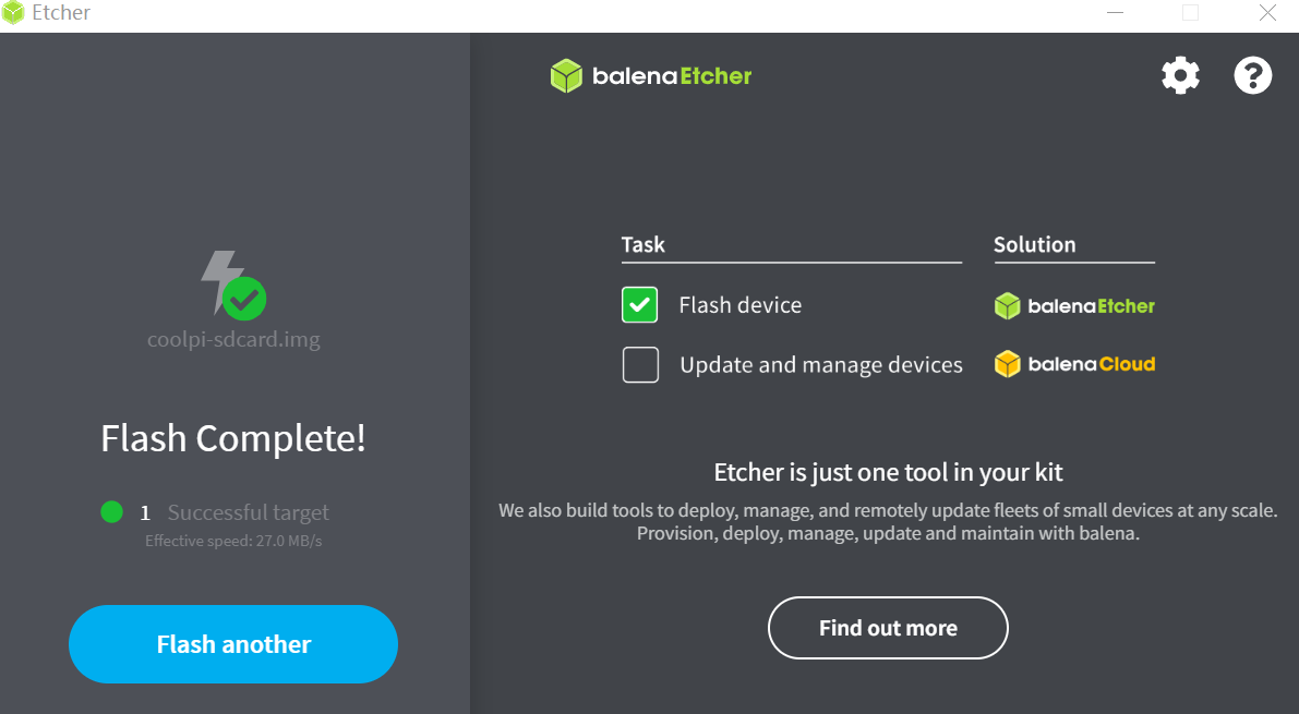

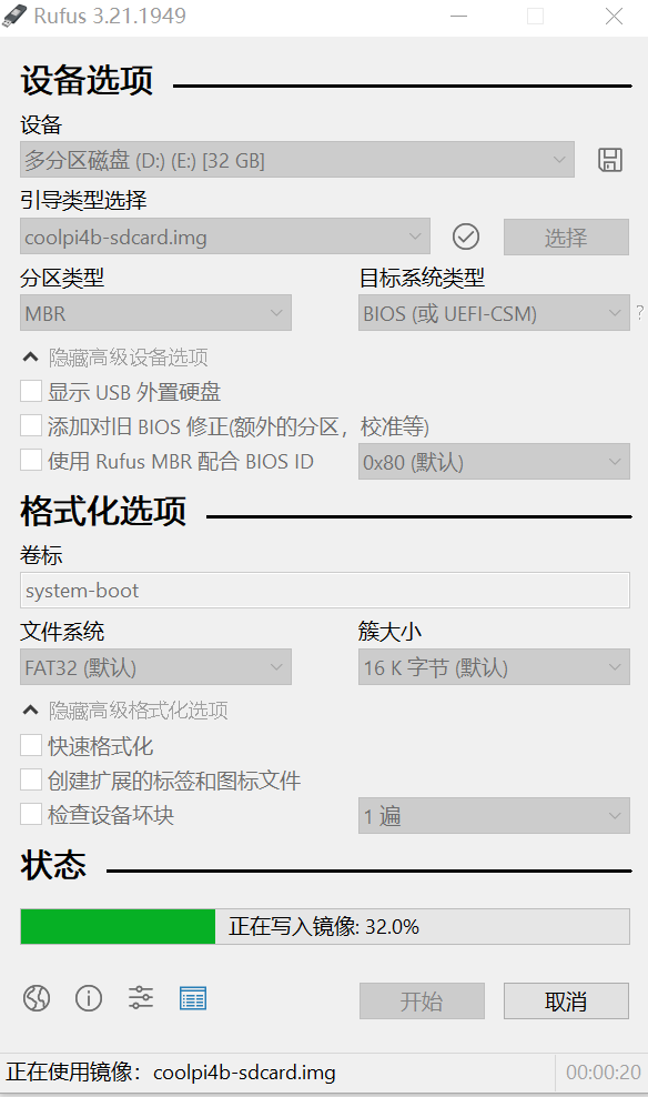

                      大法师 @edwardzhou last edited by 大法师
                      @edwardzhou
                      已更新仓库,支持编译生成卡刷镜像文件
                      buildroot百度网盘测试镜像
                      用户名root 密码coolpi
                      也可以使用rufus工具制作启动TF卡或EMMC(推荐)
                      E J 2 Replies Last reply Reply Quote 0

                              我在虚拟机里重新编译了buildroot (添加了一些模块)
                              怎么才能做成这样的镜像
                                @jugg coolpi-sdcard.img就是自动生成的
                                  这个是sd卡的
                                  我想做成刷到emmc的那种镜像
                                    @jugg 通用的
                                      coolpi-sdcard.img 也能通过balenaEtcher 烧录进emmc里面?
                                      烧录的时候选这个镜像就行了是吧
                                        @jugg said in Coolpi 4b firmware with buildroot:
                                        烧录的时候选这个镜像就行了是吧
                                        对的

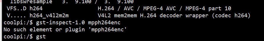

                                          gst没有mpph264enc吗?
                                          而且添加的ffmpeg也没有mpp相关的支持
                                            jugg @jugg last edited by
                                            gst没有mpph264enc吗?
                                            buildroot 是不是还没有适配gst的mpp相关部分?
                                              @jugg 这个版本还没有增加。
