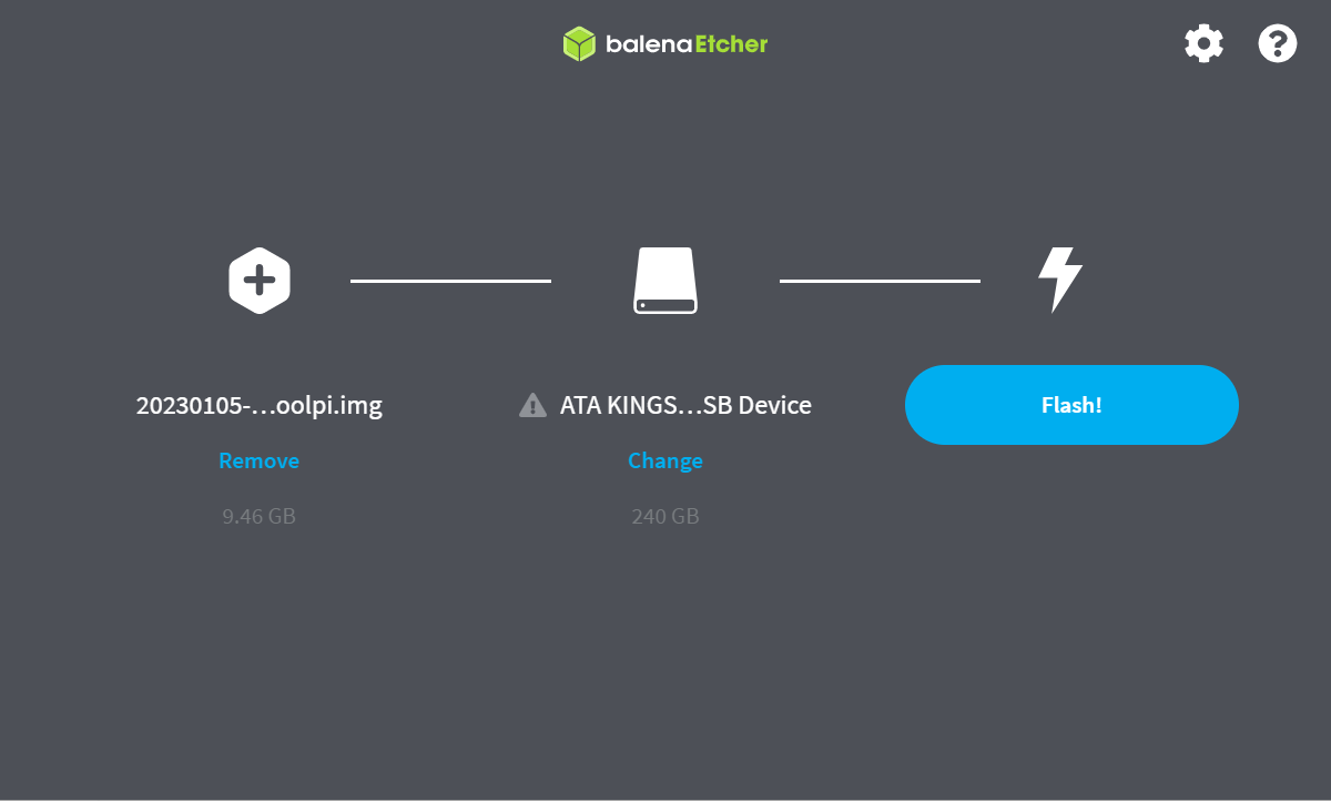

                  更新系统
                  USB移动硬盘刷机启动

                                                这个是完全启动 不起来的日志
                                                  george @myhexb last edited by
                                                  @myhexb 这个是镜像没有制作成功。如果有读卡器可以先格式化一次卡,然后再制作,闪迪的卡我一直在用,没有什么问题。
                                                    myhexb @george last edited by
                                                    @george 第一张闪迪卡各种方式格式化 试了4 5次了 ,第二张也试了一次 还是不行
                                                      @myhexb 可以换个镜像再测试。从log看的情况就是卡没有识别到或者rootfs没有成功挂载。
                                                        @george 换22.04 也还是一样的情况
                                                          大法师 @myhexb last edited by
                                                          @myhexb 用读卡器连接,插在USB3下层端口,启动试试
                                                          M 2 Replies Last reply Reply Quote 0
                                                            myhexb @大法师 last edited by
                                                            @大法师 试了 usb插 硬盘盒子和 读卡器 还是只有京东卡可以启动,闪迪卡可以找到卡 但不能启动 ,重做和换镜像文件都没成功,0 2 1 3 6 8 7 9 trsv ln0 mon rx cdr lock timeout
                                                            dp@fde50000 disconnected
                                                            hdmi@fde80000 disconnected
                                                            Autoboot in 1 seconds
                                                            starting USB...
                                                            scanning bus usb@fc880000 for devices... 2 USB Device(s) found
                                                            scanning usb for storage devices... 1 Storage Device(s) found
                                                            Device 0: Vendor: Generic Rev: 1532 Prod: STORAGE DEVICE
                                                            Type: Removable Hard Disk
                                                            Capacity: 60906.0 MB = 59.4 GB (124735488 x 512)
                                                            ... is now current device
                                                            Failed to mount ext2 filesystem...
                                                            ** Unrecognized filesystem type **
                                                              @大法师 硬盘盒子干脆就找不到usb设备 ,
                                                                @myhexb said in Coolpi 4b Ubuntu20.04 原生系统:
                                                                硬盘盒需要更新loader,且需要注意适配器供电功率
                                                                https://www.cool-pi.com/topic/170/coolpi-4b-loading-from-usb-ssd
