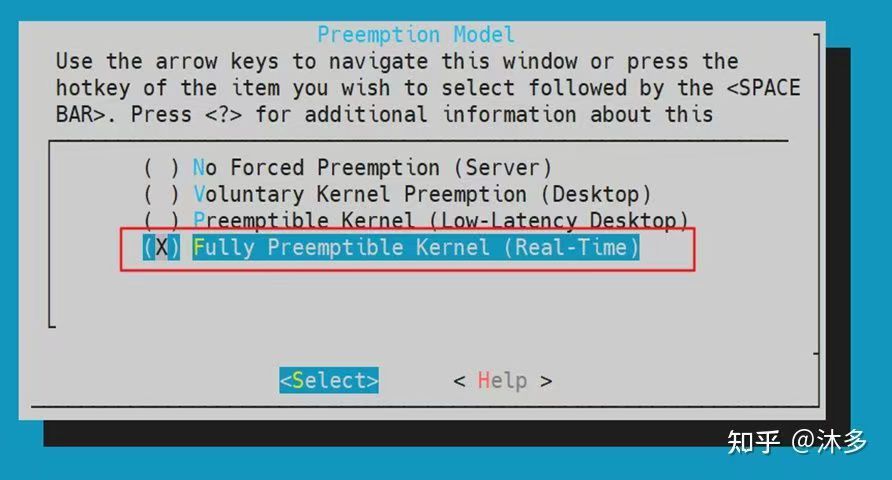

      如题,在一般的ubuntu内核中,可以选择fully preemptible kernel(Real-Time)模式以是的某些程序能够最高效运行ccd78a10-fbac-4e6c-9ca4-9e4146d9eb24-9c319a5bf7ac3cf37f537295c568d80.jpg

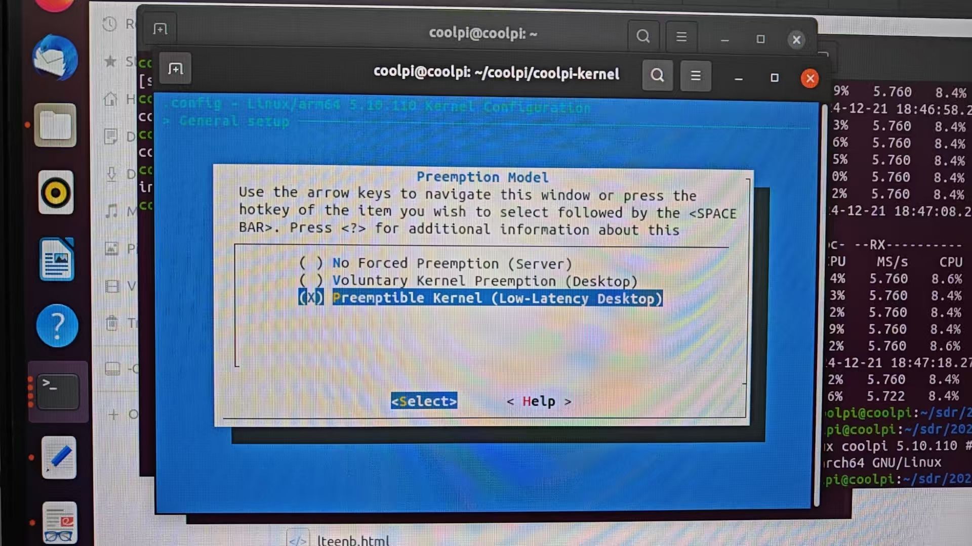

      但是在官方提供的额kernel 5.10.110中,没有该模式的选择5fb719b1-35b0-4383-8c34-52ce824268e5-5d853ef0a097980a94cec21d97e9471.jpg
      导致程序一直报警告
