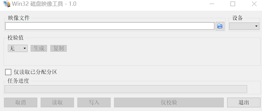

      A) 离线烧录工具Win32DiskImager
      官网下载链接
      https://sourceforge.net/projects/win32diskimager/
      百度网盘下载
      步骤描述:
      1. 下载百度云链接文件,解压缩该文件;
      2. 打开Win32DiskImager.exe,选择解压后的img文件,选择U盘设备;
      3. 点击写入,等待完成。
      备注:请注意设备选择待刷机的磁盘设备,刷机执行过程中会清除该磁盘空间内容数据。

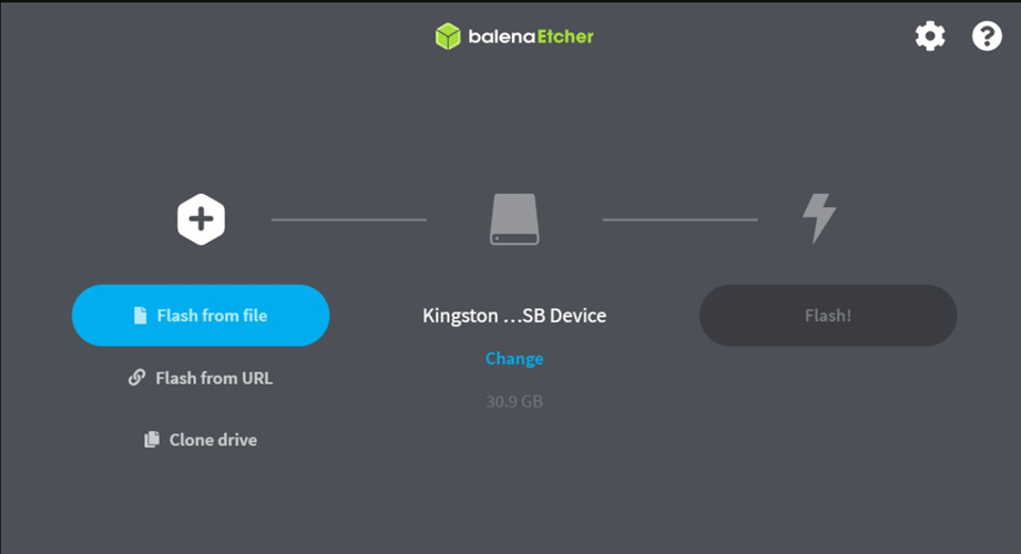

      B)离线烧录工具balenaEtcher
      百度网盘下载
      步骤描述:
      2. 打开balenaEtcher.exe,选择解压后的img文件,选择U盘设备;
      3. 点击写入,等待完成。
      备注:请注意设备选择待刷机的磁盘,刷机执行过程中会清除该磁盘空间内容数据。

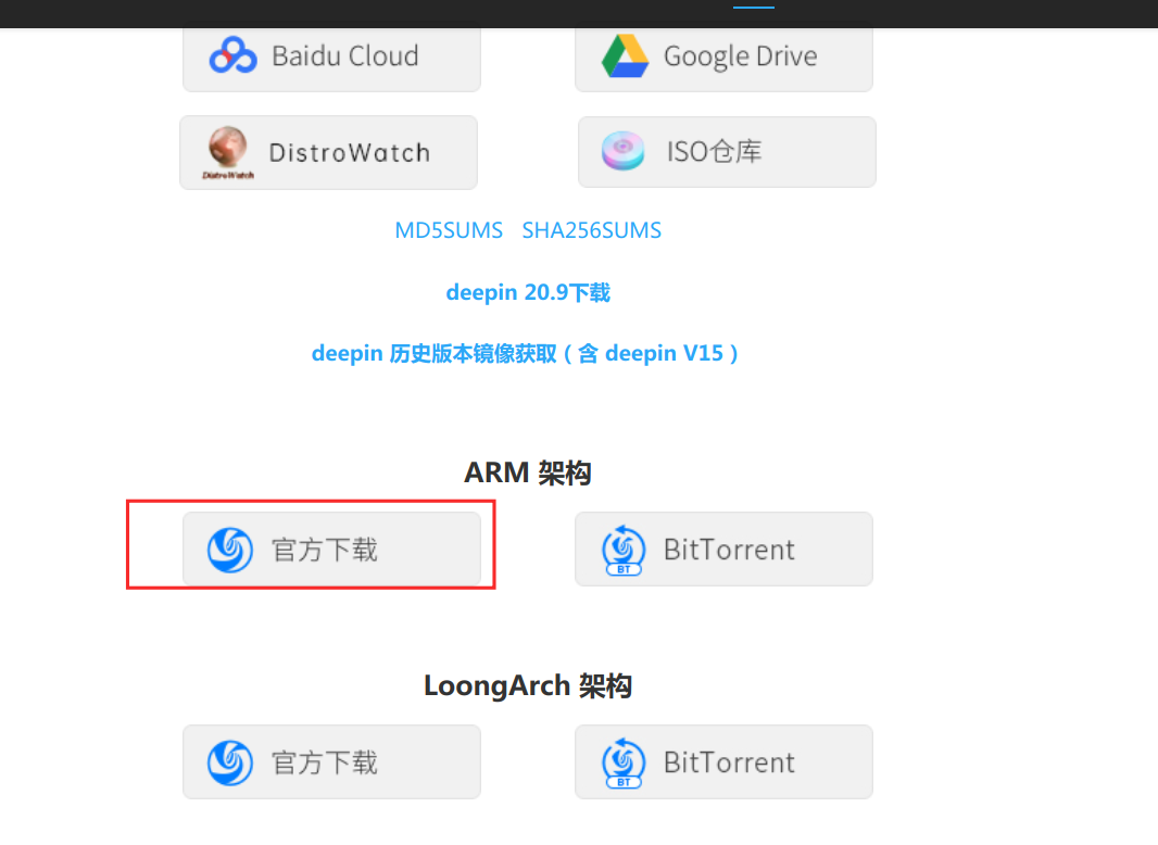

                                          我想给 coolpi 4b 安装
                                          deepin v23 arm 64 正式版 ios 镜像,
                                          是否使用 u盘启动盘就可以?
                                          还是需要转成 img 并配置好用户
                                          具体需要如何操作呢?
                                            大法师 @王猛龙 last edited by
                                            @王猛龙 可能需要折腾下,iso链接发下
                                            王 5 Replies Last reply Reply Quote 0
                                            • 王
                                              王猛龙 @大法师 last edited by
                                              https://www.deepin.org/zh/download/
                                              • 王
                                                @大法师 是不是这个意思呀?
                                                • 王
                                                  @大法师 大佬 看看能不能帮忙用这个 deepin v23 正式版
                                                  做一个 coolpi 4b的 镜像呢
                                                  跪求呀!!!
