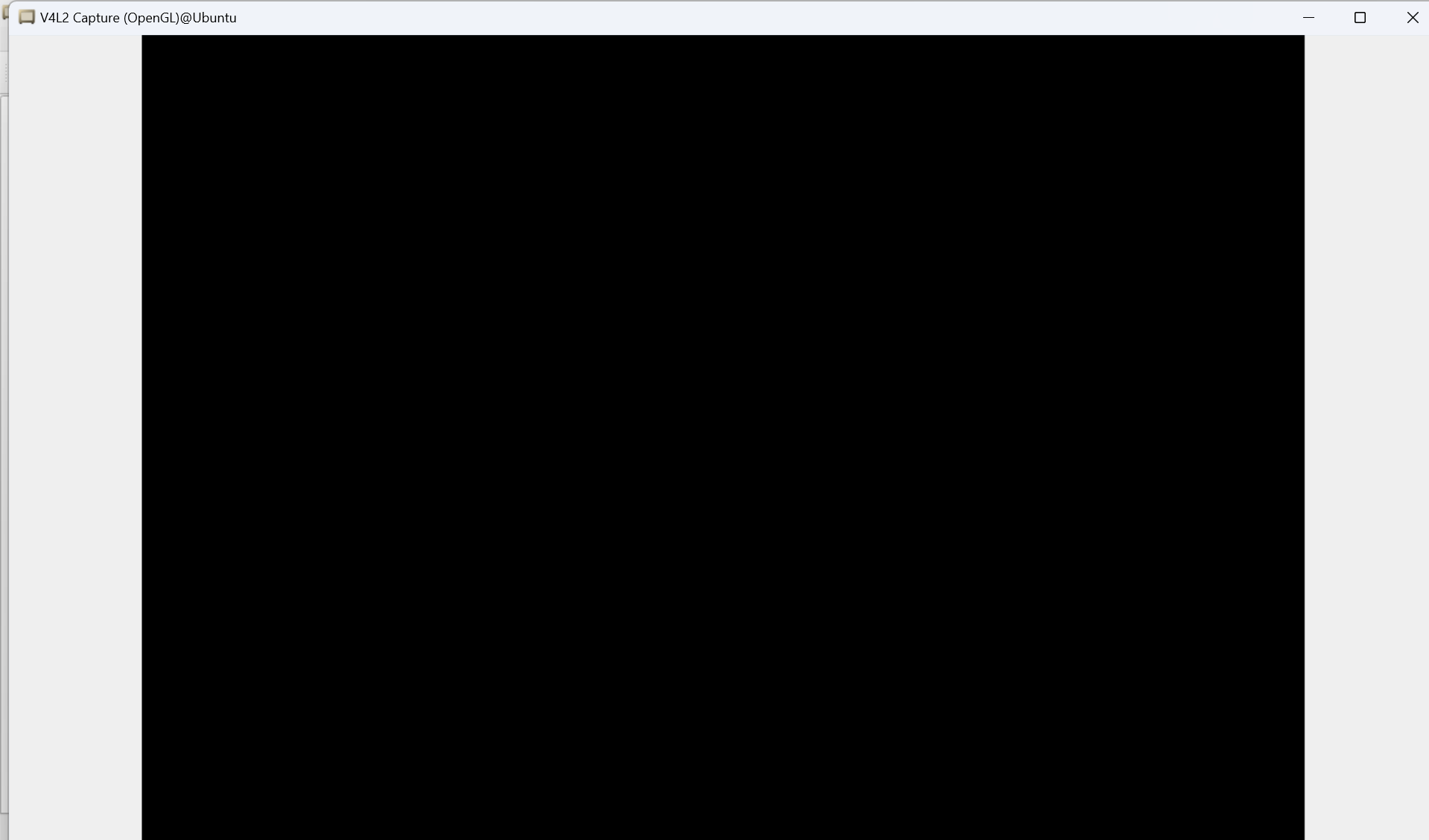

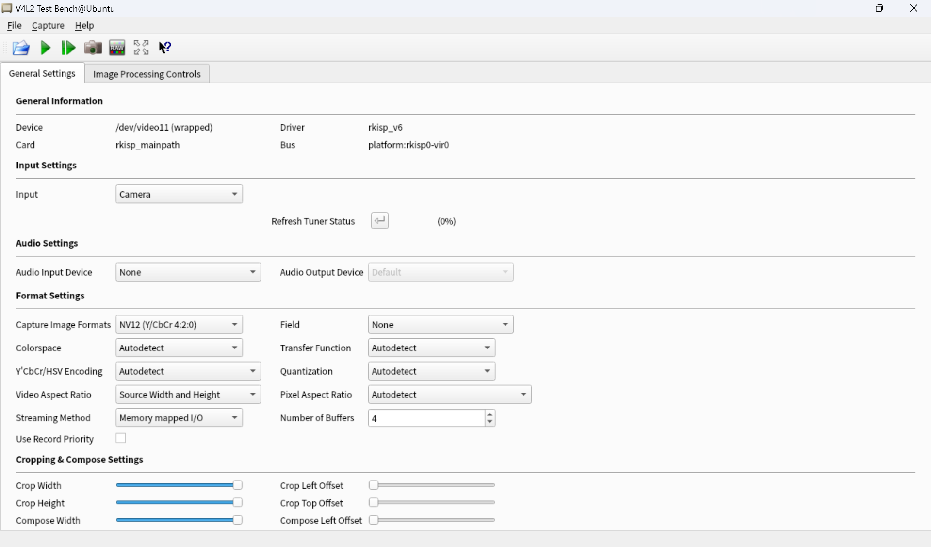

      在CoolPi 4B 上使用Rpi Camera rev1.3的摄像头,最开始读取/dev/video11,光线很暗,发现rkaiq_3a_server没有跑起来,所以使用Coolpi launchpad上的rkaiq_3a_server进行测试,server没有报错,但是v4l2读取到的图片全黑(试着用手电筒对着摄像头照,也是全黑的)
      使用的内核是自己编译的,是github上的develop分支,两天前clone下来并编译的,除了更新rknpu驱动之外没有动其他的地方

          traceback @george last edited by
          您好,这是qv4l2的截图
