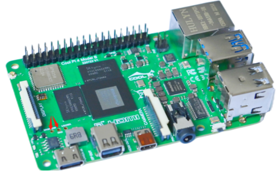

      (如果不便操作串口指令,可以用镊子保持短接MASKROM与GND,然后重启或重新上电,大约3~5秒后取消短接操作)

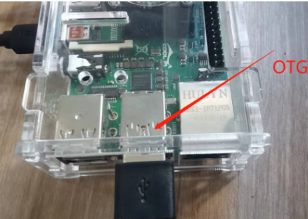

      c) 使用双头Type A USB线,一端连接电脑USB端口,另一端连接Pi主板USB3端口(在线刷机必须使用如下图红色箭头标示端口)。

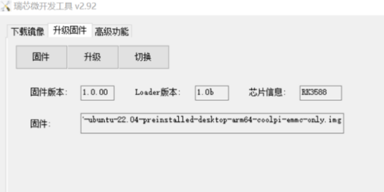

      c) 菜单栏切换到升级固件
      点击“固件”选择已解压的img镜像文件,然后点击升级,等待刷机完成。

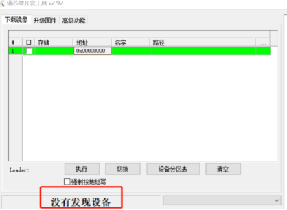

          我用RKDevTool 会出现加载固件失败.

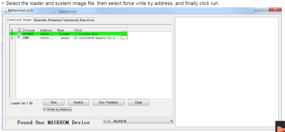

            如下图所示机器进入MASKROM模式,然后加载loader和系统镜像,地址都是0X0000,loader选择SPI-NOR,系统镜像选择EMMC,然后勾选强制按地址写就可以了。

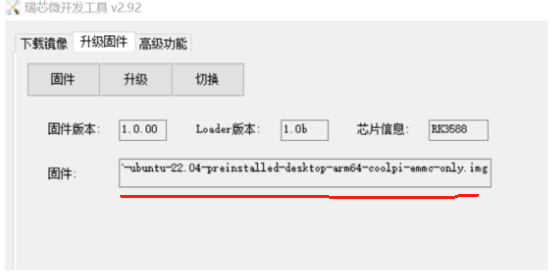

                @jack_admin 872ea14f-8e53-4b04-ac6c-35beba281fae-image.png 图片中的固件20221017-ubuntu-22.04-preinstalled-desktop-arm64-coolpi-emmc-only.img在哪里可以下载?
