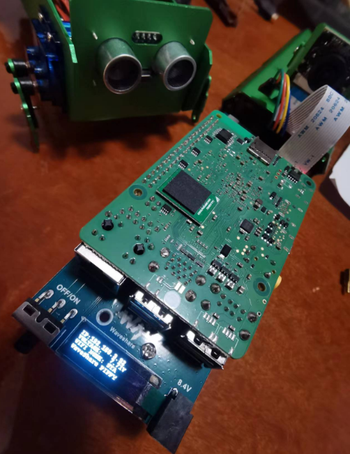

    实操使用coolpi 4b + ubuntu20 desktop

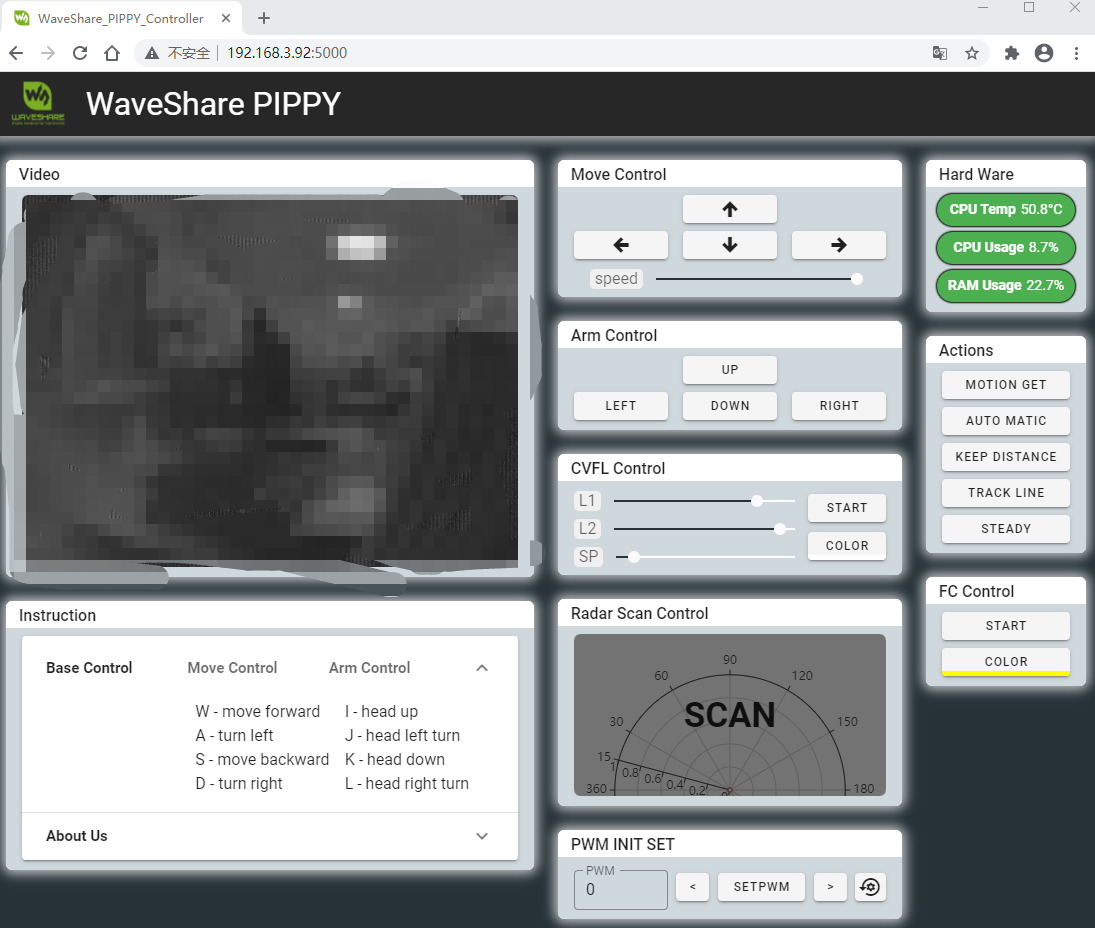

          python3 setup正常完成。
          运行webServer.py
          定位 ultra.py中这个语句出错
          GPIO.setup(Tr, GPIO.OUT,initial=GPIO.LOW)
          提示SystemError: more argument specifiers than keyword list entries (remaining format:'i')
