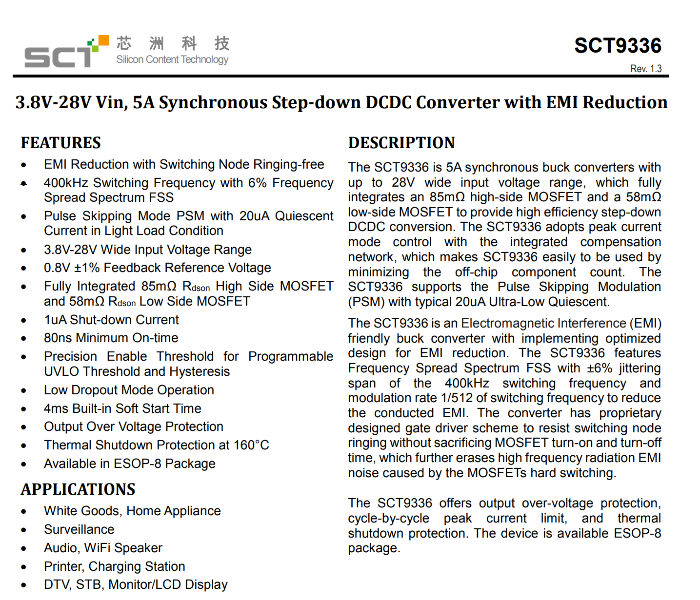

            george @night last edited by
            @night 机器TYPEC前端电源芯片耐压可以达到28V,极限可以到34V,所以你的适配器规格没有任何问题。
            开发板的电源部分一直是我们设计最优先考虑的方向,所以前端第一级电源花了很多功夫,考虑到用户各种各样适配器的规格,最终选择目前国内少数几家真正能做车规级别电源方案的厂家。尽量保证前端电源稳定可靠。
            N X 2 Replies Last reply Reply Quote 3

              • X
                xws @george last edited by
                @george said in 请问coolpi 4b 电源输入功率多大合适,有电流保护吗?:
                极限
                小米67瓦电源 橙色线 启动不了
                  george @xws last edited by
                  @xws 部分适配器功率切换瞬间会掉电,会导致机器重启。
