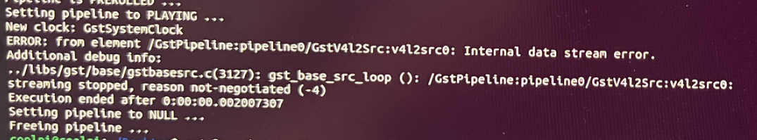

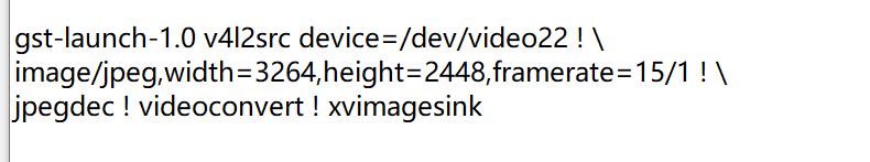

          我刷了这系统

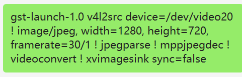

          使用这个命令来播放usb摄像头 800w像素
          和这个
          都不能播放

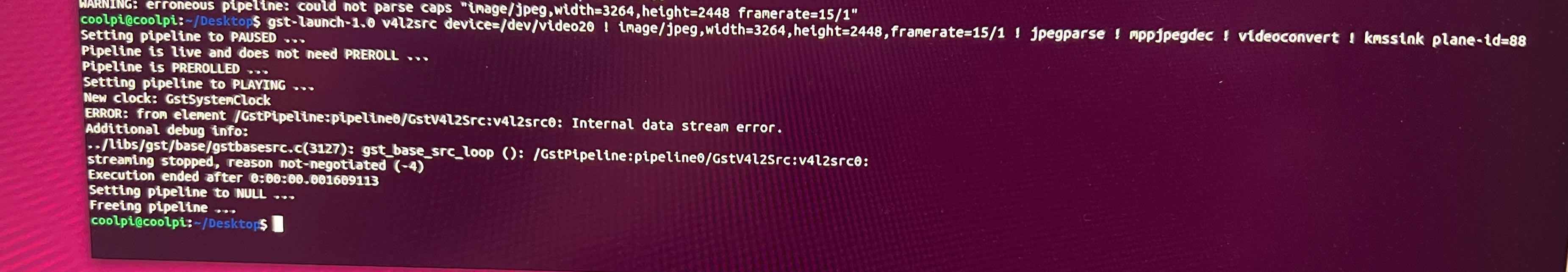

          错误是这个
          但是第一条命令 在0302的系统中是可以正常播放800w像素的摄像头的
            jugg @jugg last edited by
            @jugg said in Coolpi 4B ubuntu support:
            我刷了这系统
            和这个
            都不能播放
            错误是这个
            我有两个摄像头 所有这里有/dev/video20 和 /dev/video22
            用cheese能正常播放

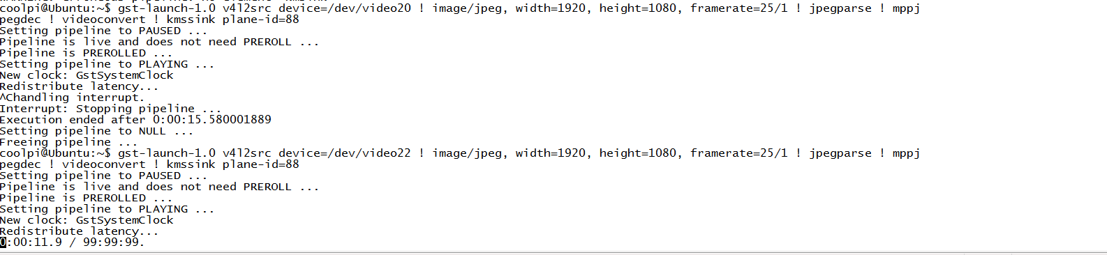

              @jugg 使用 kmssink plane-id=88
                @george 结果是一样的

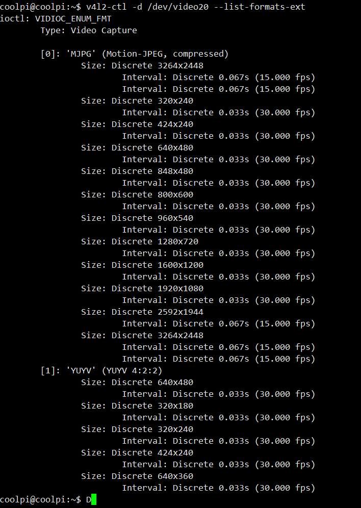

                  @jugg 确认摄像头支持的格式,分辨率,帧率?是否OK
                      @jugg 我现在的机器是0303的固件,测试1080p/25fps没有发现问题。等会更新固件测一下。

                          george @jugg last edited by george

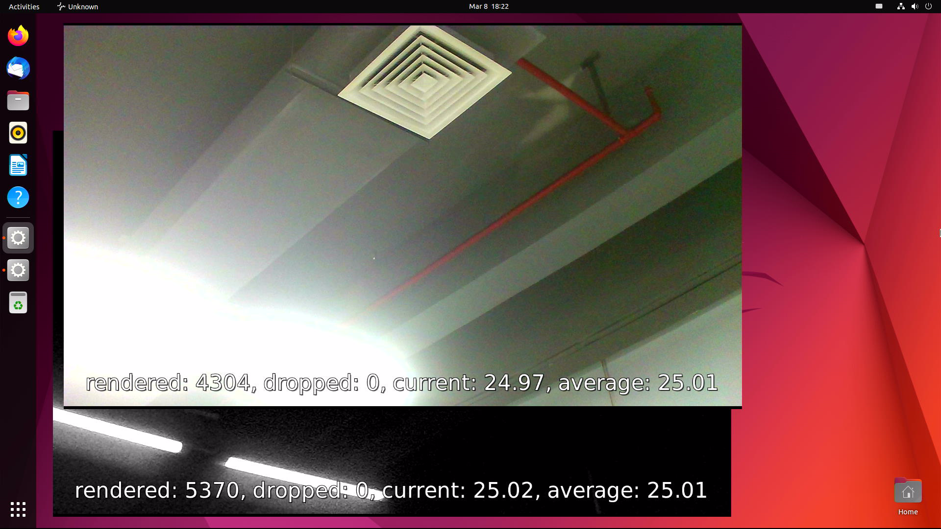

                          @jugg 我这边测试0306的固件也是正常的。两路1080P/25FPS。
                          gst-launch-1.0 v4l2src device=/dev/video20 ! image/jpeg, width=1920, height=1080, framerate=25/1 ! jpegparse ! mppjpegdec ! videoconvert ! fpsdisplaysink sync=false signal-fps-measurements=true
                          gst-launch-1.0 v4l2src device=/dev/video22 ! image/jpeg, width=1920, height=1080, framerate=25/1 ! jpegparse ! mppjpegdec ! videoconvert ! fpsdisplaysink sync=false signal-fps-measurements=true
                            @george 播放800w的分辨率呢
                              @jugg 不好意思,手上目前没有4K的设备,要晚一点才能测试。你可以尝试修改如下配置:
                              /etc/profile.d/gst.sh
                              默认的最大分辨率改为你目前sensor的最大分辨率。
                              export GST_V4L2SRC_MAX_RESOLUTION=3840x2160
                                @jugg 实际测试4K 3840*2160 30fps MJPG格式没有问题。
                                  能把完整的命令发出来吗
                                  我试试

                                      看到命令了
                                        gst-launch-1.0 v4l2src device=/dev/video20 ! image/jpeg, width=3840, height=2160, framerate=30/1 ! jpegparse ! mppjpegdec ! videoconvert ! fpsdisplaysink sync=false signal-fps-measurements=true sync=false
                                          可以
                                          需要
                                          exportGST_V4L2SRC_MAX_RESOLUTION=3264x2448

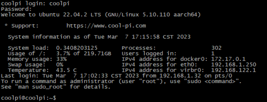

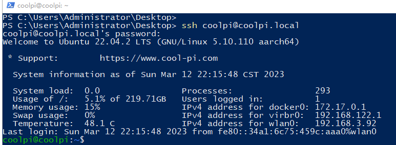

                                            有什么命令可以在ssh进入系统后 也能随时查看这些系统参数
                                            温度、ip这些
