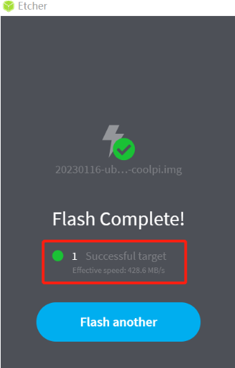

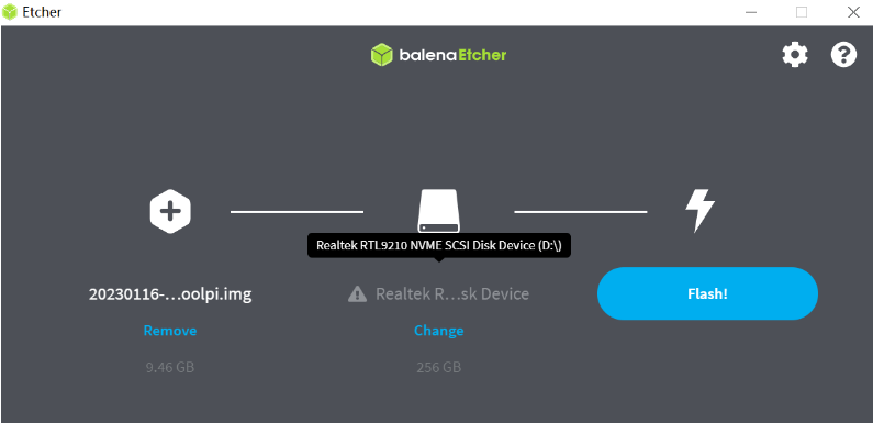

      Burn system image to ssd and load from usb3 port!
      百度网盘下载更新loader固件20230207

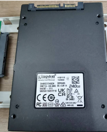

      USB外接SSD硬盘,对电源适配器有要求,至少5V/3A!
      好用!推荐这种方式

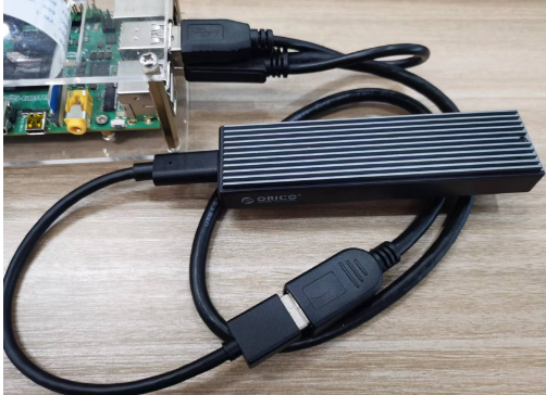

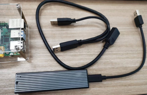

        Burn system image to nvme ssd.
        速度飞快!实际使用中发现这个转接模块在无操作时会自动休眠,导致系统阻塞
