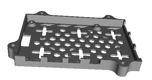

        在线查看了模型,长这样的

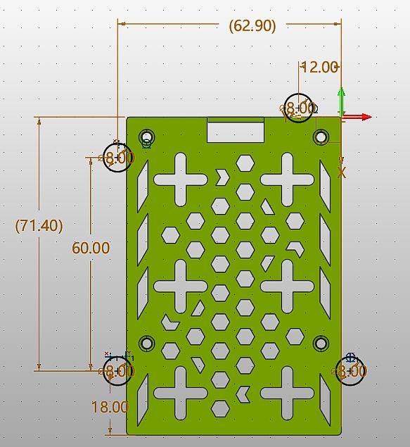

            coolpi 基板带接耳.stl

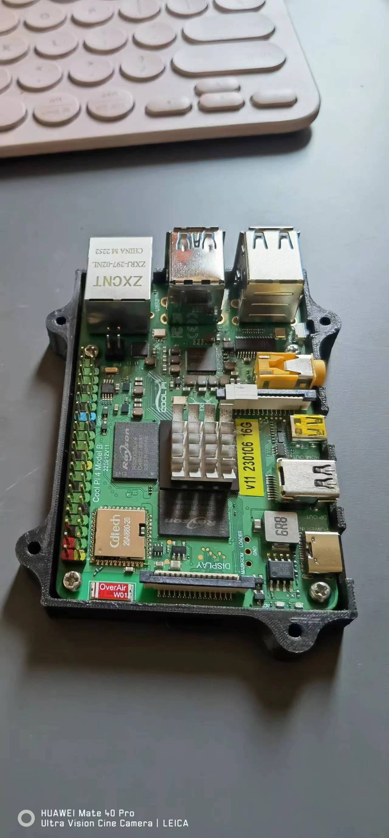

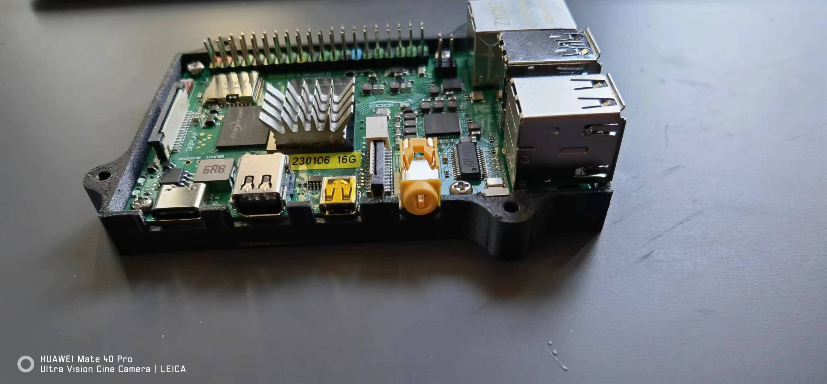

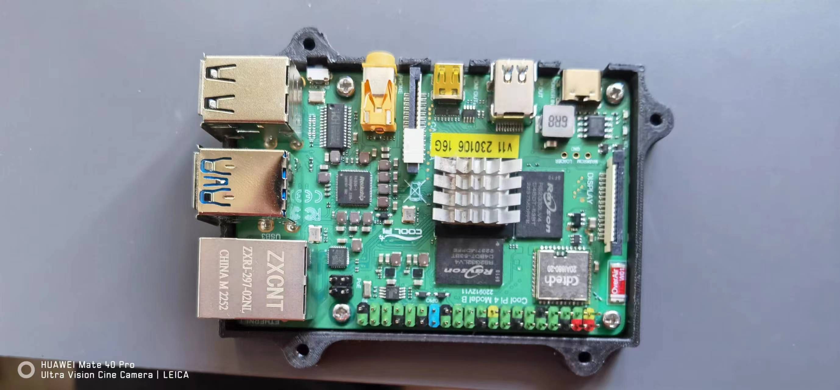

            装机效果
