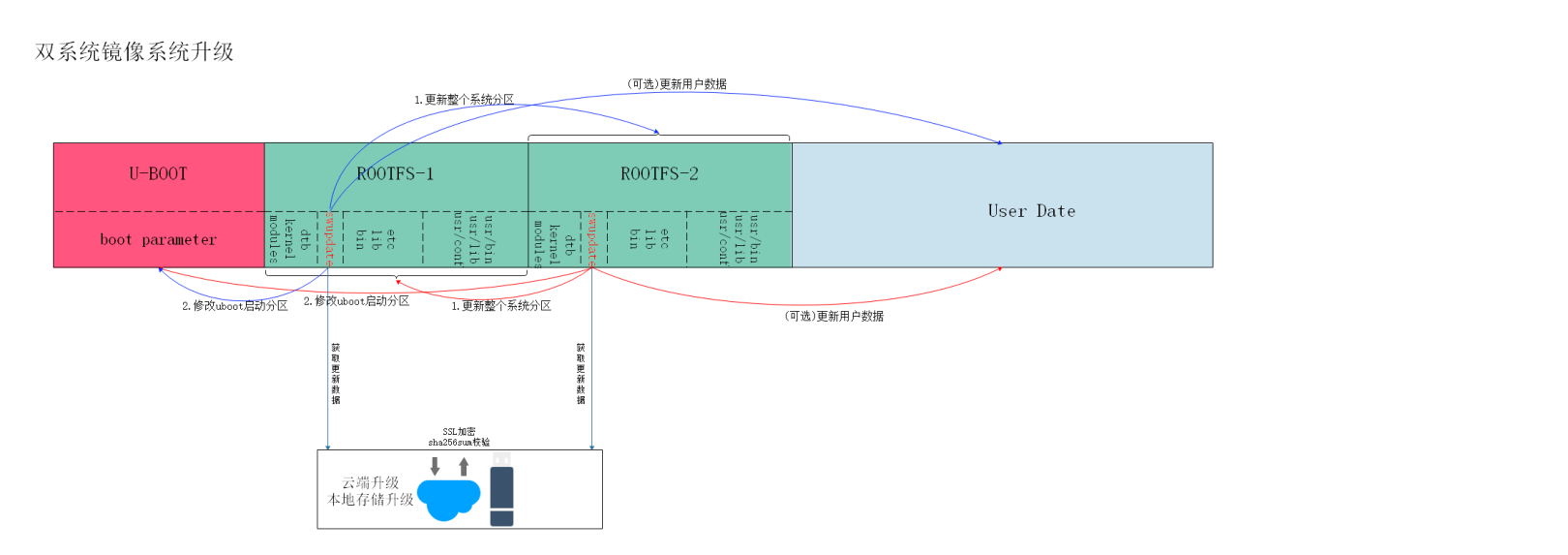

      这是我见过开发最活跃的开发板了。 一会就去买个4B 虽然我更想要CM5。
      提个建议 uboot 支持 在线OTA 甚至 多系统切换
      像这样
      G 大法师 2 Replies Last reply Reply Quote 0
        george @顾真牛 last edited by
        @顾真牛 谢谢你的建议。后续考虑支持。
          大法师 @顾真牛 last edited by 大法师
          @顾真牛 系统切换是支持的,这部分可以在boot分区修改extlinux.conf文件实现。理论上用户自行创建多个rootfs分区,通过相应分区label区分,切换系统也比较容易实现。
          当然uboot源码我们也是开放的,大家都可以根据需要修改
