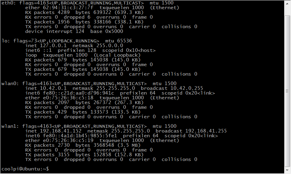

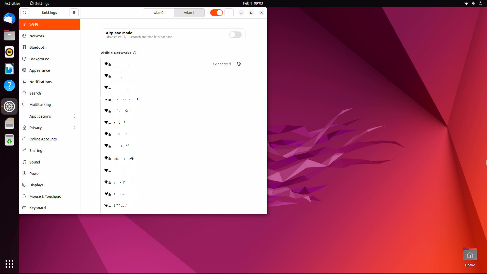

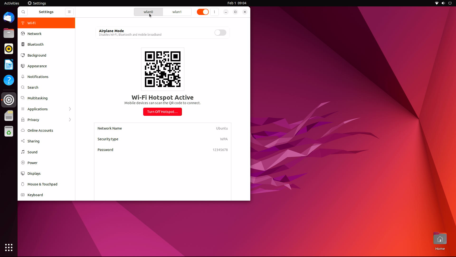

          内核已经更新,同步develop代码到最新,编译替换内核,KO文件解压到/lib/modules目录,重启机器会看到两个WIFI节点。
          使用其中一个连接外网
          另外一个可以作为热点

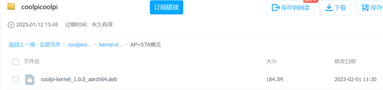

              已编译好的deb包,直接安装验证
              AP+STA linux kernel deb
              sudo dpkg -i coolpi-kernel_1.0.0_aarch64.deb
              sudo reboot
