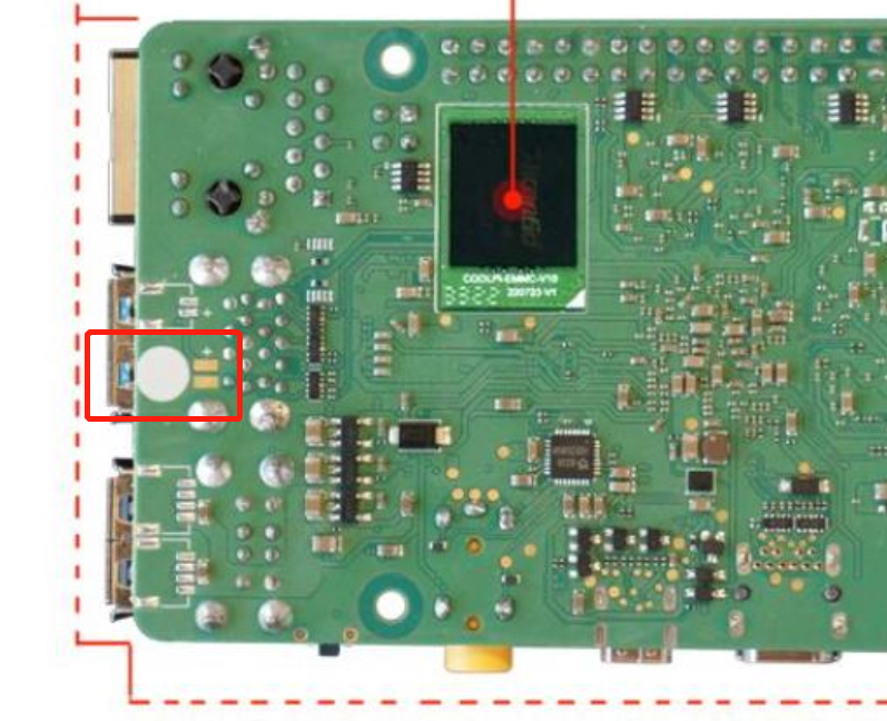

      看手册说4B板内集成一颗RTC时钟芯片,但是没找到任何相关使用资料。请教一下,怎么使用板内RTC
        大法师 @AugustRobot_Zou last edited by
        @AugustRobot_Zou
        coolpi 4b 板载rtc时钟芯片,默认软件系统已配置支持,用户如需保存时钟信息,需要外接一个纽扣电池。在主板背面有预留可以焊接的位置。
          tonyone0902 @大法师 last edited by
          @大法师 有詳情嗎? 焊接的位置之類
            george @tonyone0902 last edited by
            @tonyone0902
            • RTC spare battery specification MS621FE-FL11E_2017-08-18.PDF
