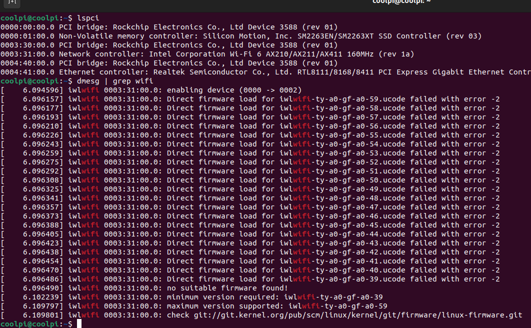

      wuming @george last edited by
      @george said in Introduction to COOL PI CM5 interface:
      dmesg |grep iwl后没有任何信息出现

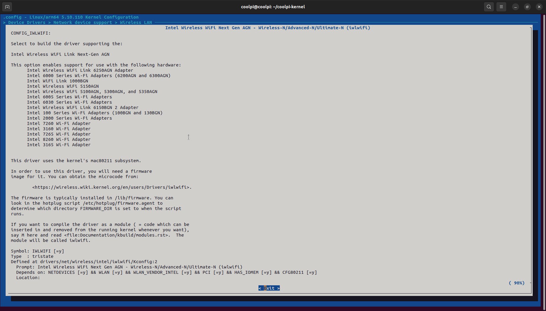

          @george 我已经编译了核心,也看到了关于Intel IWL支持的内容,但是wifi就是不出来

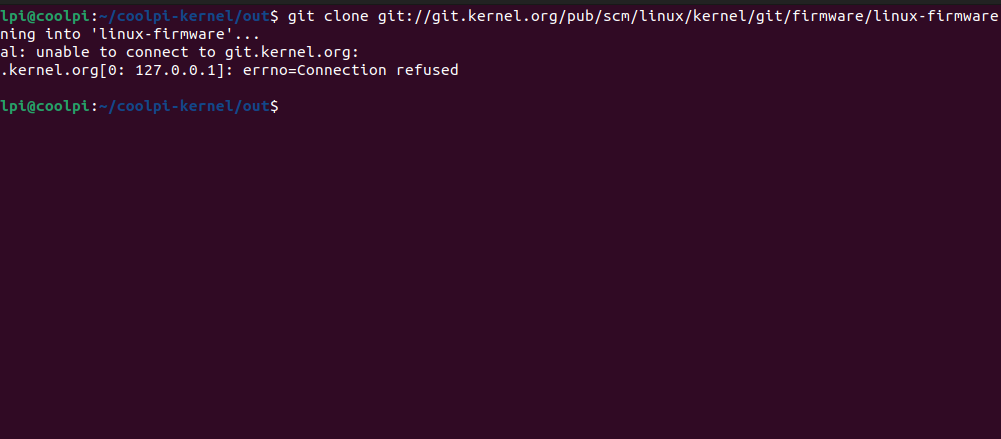

                  wuming @wuming last edited by
                  @wuming :git://git.kernel.org/pub/scm/linux/kernel/git/firmware/linux-firmware.git
                  不通,能不能重新给一个地址
                      george @wuming last edited by

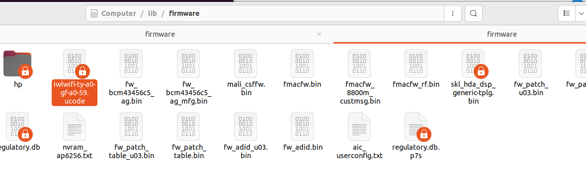

                      @wuming 确认你的/lib/firmware路径有没有这个文件iwlwifi-ty-a0-gf-a0-59.ucode
                        @wuming
                        https://git.kernel.org/pub/scm/linux/kernel/git/firmware/linux-firmware.git
                        https://kernel.googlesource.com/pub/scm/linux/kernel/git/firmware/linux-firmware.git
                        W 2 Replies Last reply Reply Quote 0
                          @george 三个git网址都不行,我的网络不行

                            @george 9d76862d-25f2-4193-a298-44a2fb5664e6-image.png 在别的地方下载了一个,但是不行
                              iwlwifi-ty-a0-gf-a0.pnvm

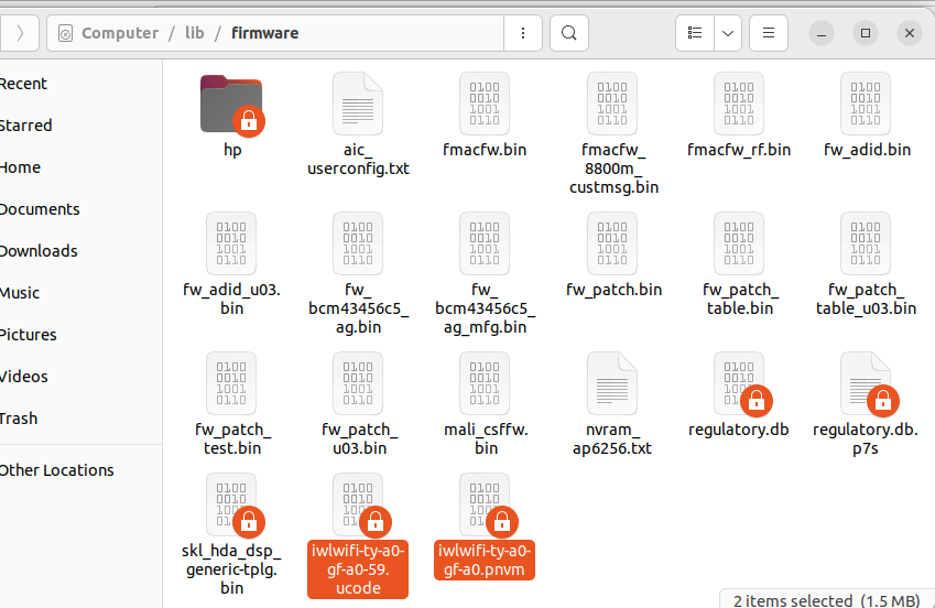

                                @george 两个文件都拷贝到/lib/firmware里了,还是不行,嗯

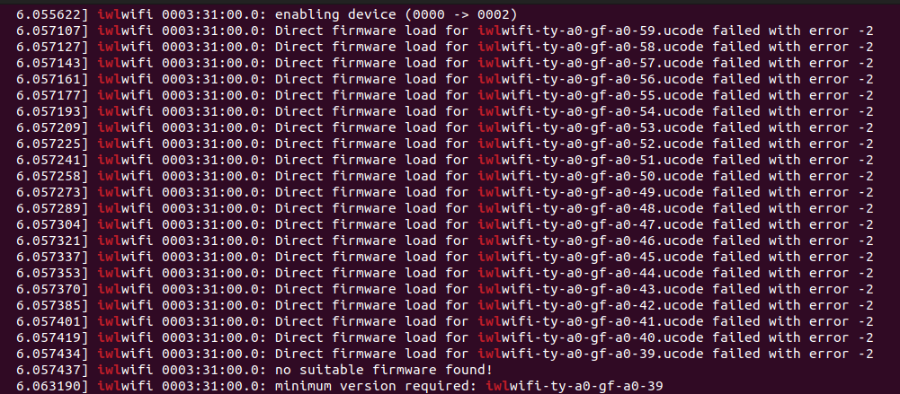

                                    @wuming 提供dmesg信息
                                        @wuming 那两个文件的权限改一下

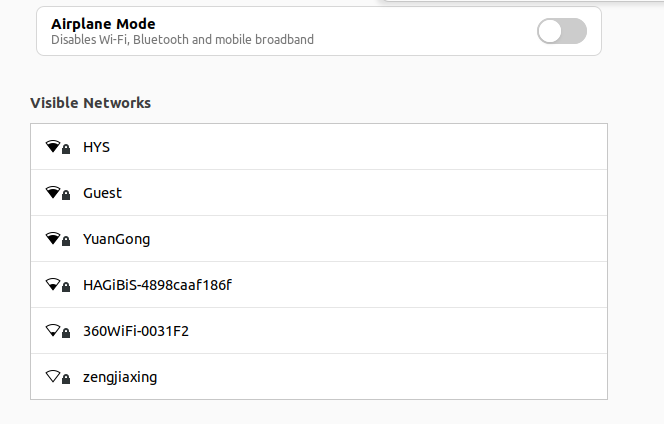

                                          george @wuming last edited by george
                                          @wuming onedrive上0421最新的ubuntu22.04固件已经默认集成了intel的wifi/bt驱动和固件,可以下载测试。
                                                终于出来了,太费劲咯

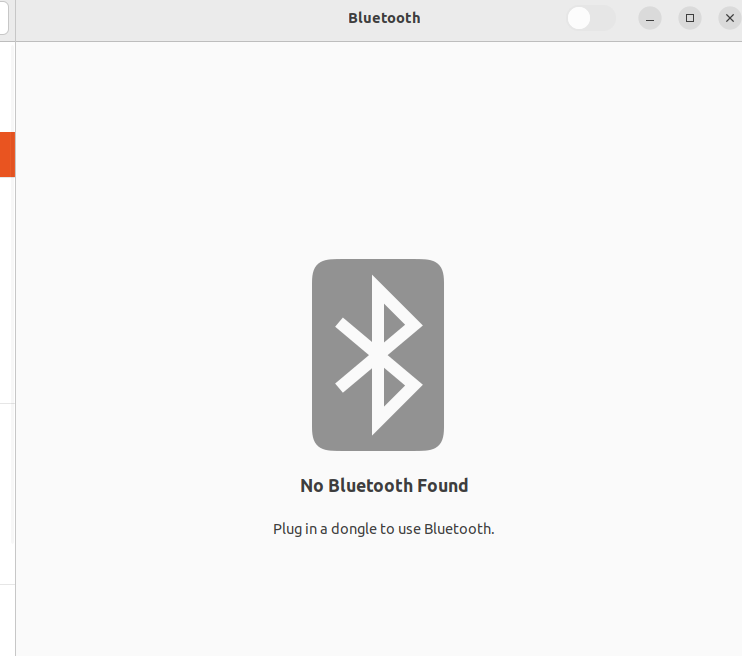

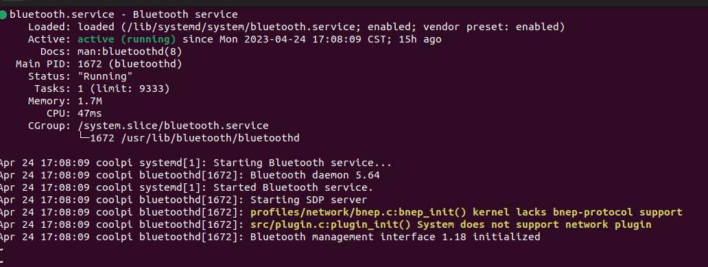

                                                    @george :蓝牙好像还有问题aff9b03c-848a-4dc6-a602-3a0bf68b1af8-image.png

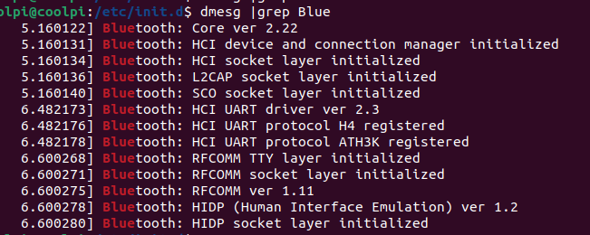

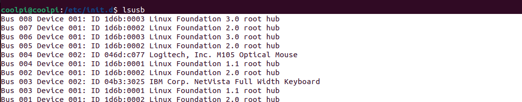

                                                          @wuming lsusb 发一下结果,然后内核要同步到最新。
                                                            @george cb639872-a686-4cbb-9a4e-614bbe6c70a0-image.png 没有发现蓝牙设备
                                                              @wuming 你手上是V10的机器吗?V10的暂时不支持蓝牙!可以联系一下代理更换一下V11的底板。
                                                                @george 咋看是v10还是v11?
