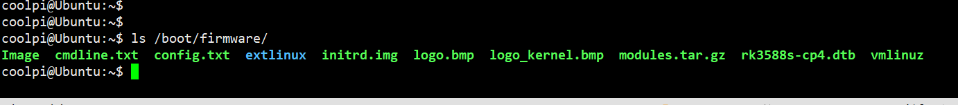

      coolpi@coolpi:~$ sudo cp logo.bmp logo_kernel.bmp /boot/firmware/
      [sudo] password for coolpi:
      coolpi@coolpi:~$ sudo reboot

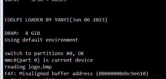

        uboot 已经更新到最新了
        文件也已经放进去了
        开机画面还是原来的
          @jugg 用帖子上提供的loader链接
            只能用这个版本的吗?
            如果要用新的uboot怎么改的
              logo还是没改
              图片是bmp 1920x1080分辨率

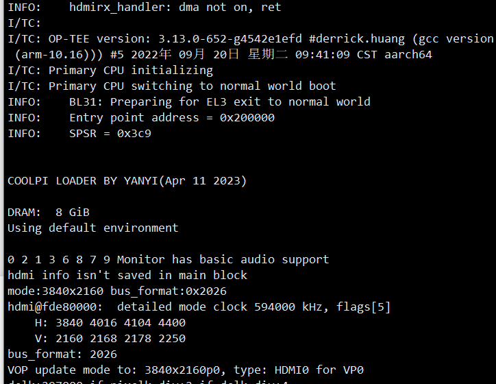

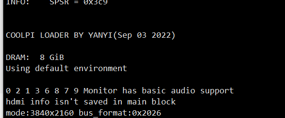

                @jugg 日期不对。帖子上传的loader文件,是可以在线命令在线更新的 https://www.cool-pi.com/topic/47/coolpi-4b-bootloader命令行升级方法
                CPBOOT# c update usb|tf|mmc
                晚点我更新一个版本

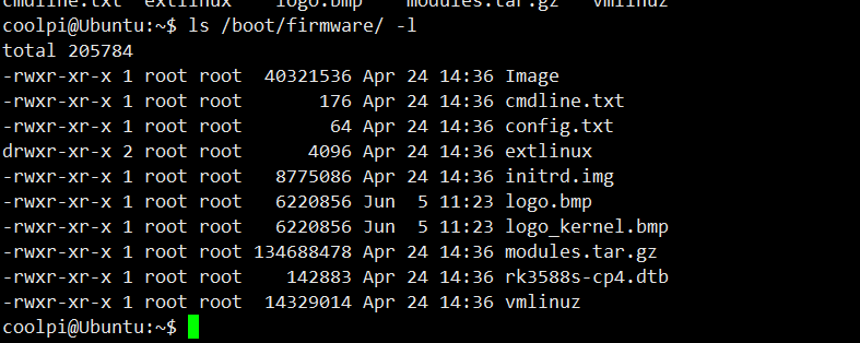

                            @jugg 看日志已经刷好了,你在系统中把logo.bmp logo_kernel.bmp拷贝到/boot/firmware/,再重启
                              日期也不对啊
