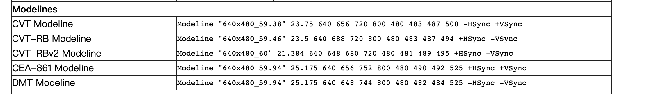

          上面講到的 cvt ,他是針對 CVT 標準去計算出的值,但是有些時候屏對應的 PCLK HCLK 會差一點點導致畫面有些微不同,可以用這個計算機去產生你要的參數:
          https://tomverbeure.github.io/video_timings_calculator截圖 2023-03-29 下午5.41.01.png
