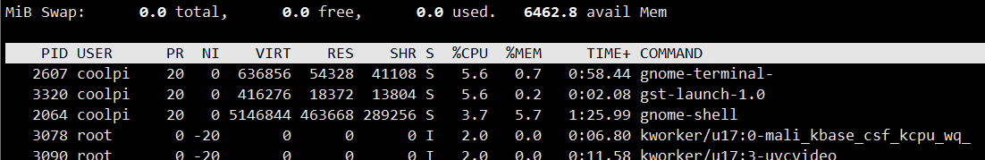

                  @jugg kmssink plane-id=88这个性能是最好的
                    确实 只有6%
