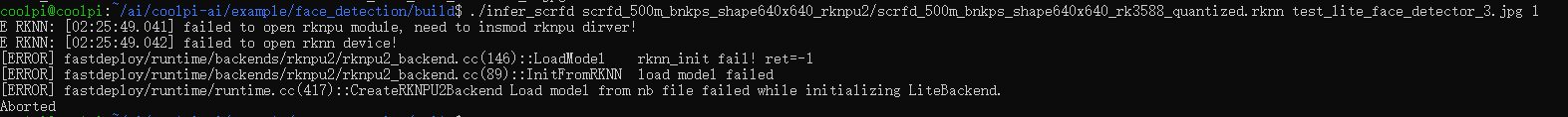

    使用FastDeploy提示缺少rknpu dirver

      提示信息

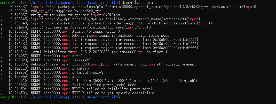

      开机日志提示rknpu iommu is enabled
      使用固件版本为20230203-ubuntu-22.04-preinstalled-desktop-arm64-coolpi
      请看看应如何处理?

          @qwe 具体报什么错误,截图看看
