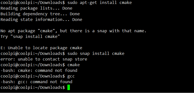

      我安装cmake
      sudo apt-get install cmake
      需要更新源 还是怎么做

          @harry-huang

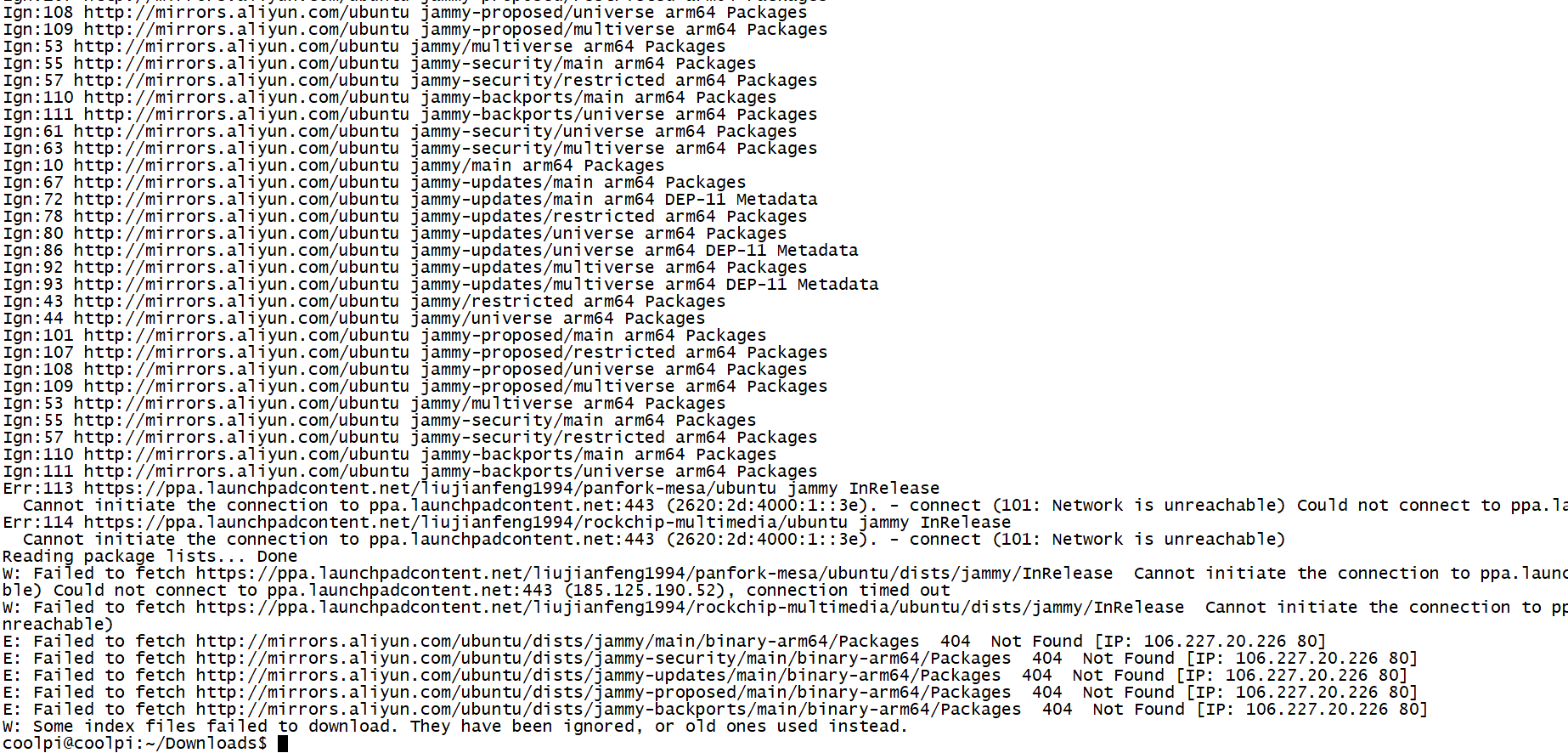

          更新了源 cmake还是安装不了
            jugg @harry.huang last edited by
            @harry-huang
            阿里 清华的源 都不行

                  @jugg 把FS更新到最新再测试一下。早期的镜像可能会有包的依赖问题。
                  • H
                    harry.huang @jugg last edited by
                    @jugg 用默认的ubuntu的源,更新下源,如果出问题,多试两次就可以,国内访问不稳定;
                    sudo apt-get update
                    亲测可用

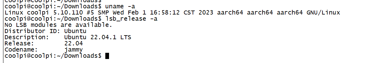

                    固件采用ubuntu22.04版本(eMMC)启动

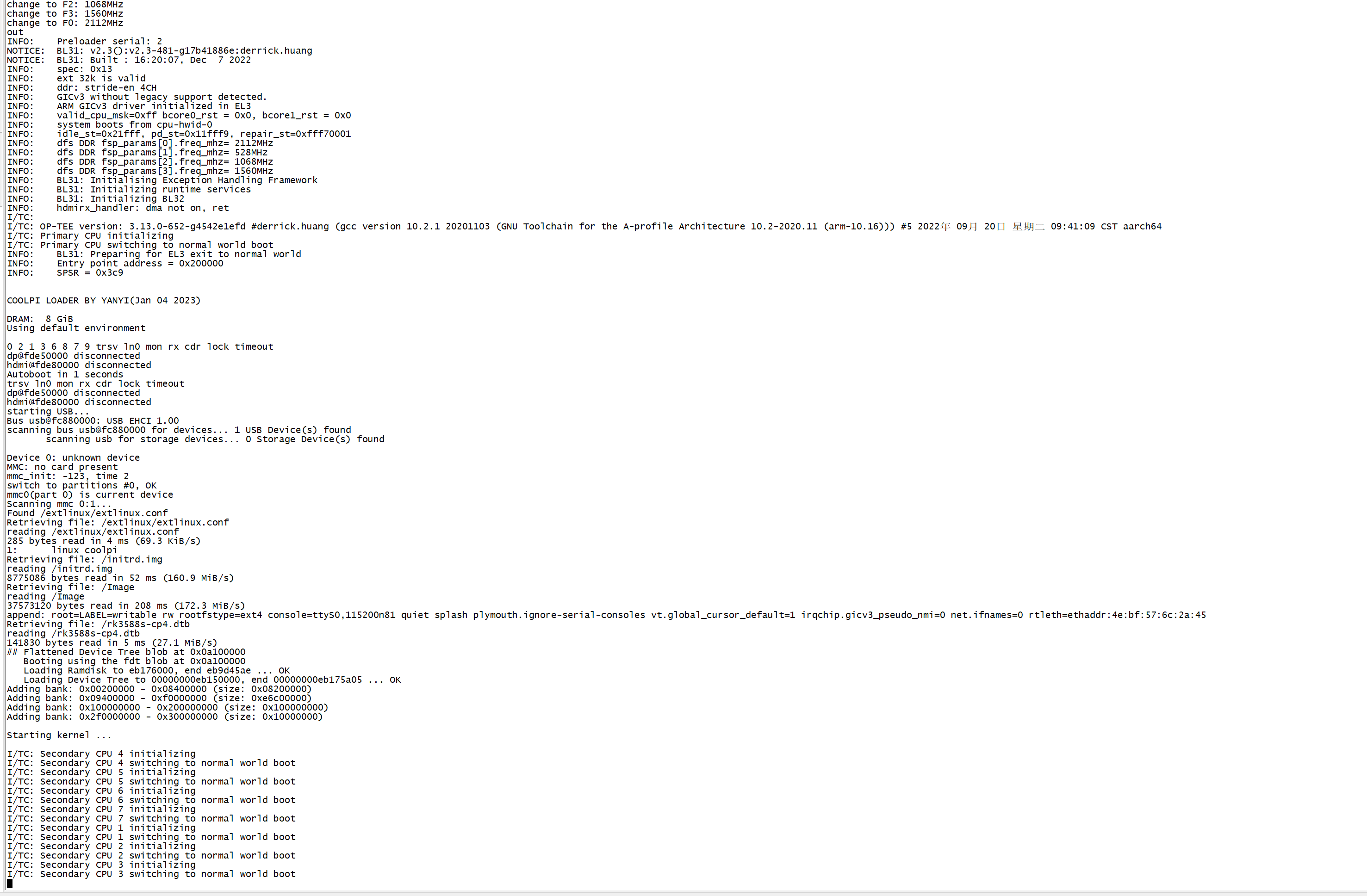

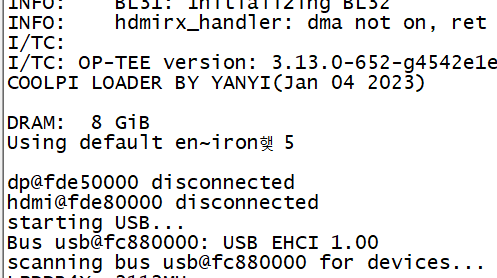

                        还有上电启动不起来的情况
                        一直在scanning 这里
                        重新插拔一下电源又行了
                        我的网络应该没有问题 我之前的树莓派换了源都能更新
                        我ubuntu的虚拟机换了源也可以更新
                          @jugg 供电适配器是多大功率,完整的串口日志帮忙导一份
                            5V/3A的
                            上电的日志
                            session.log
                              jugg @jack_admin last edited by jugg
                              上电后卡在这里 用的时套装里面的电源
                              过了好多分钟之后的log
                              session.log
                              自动的在反复重启

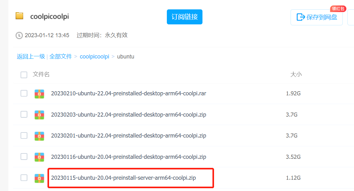

                                @jugg log没看出异常。建议重新刷镜像固件试下,如果不需要显示,可以下载server版本

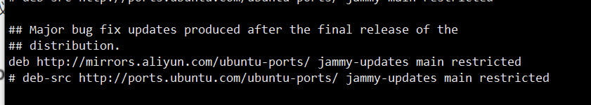

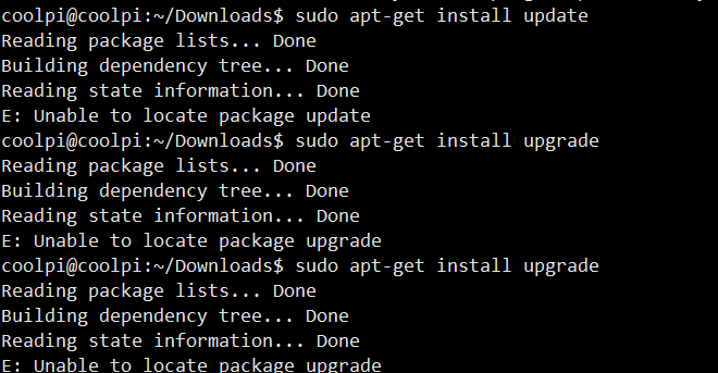

                                  https://mirrors.tuna.tsinghua.edu.cn/ubuntu-ports/ focal
                                  关于源 coolpi 属于 arch64 位机器。ubuntu-ports必须的 focal 为代号 对应 20.04 这样才能正常使用 自 raspberry 4b 后 arm64 位平台 需要-ports 才能正常更新。你试试。
                                  • zhengbicheng
                                    zhengbicheng @jugg last edited by
                                    @jugg https://mirrors.tuna.tsinghua.edu.cn/help/ubuntu-ports/ 换成这个源试试
                                      最后换了阿里云的源 已经可以更新了
                                      Y 1 Reply Last reply Reply Quote 0

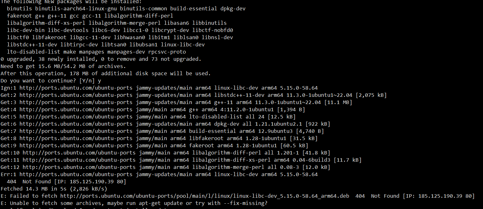

                                      • Y
                                        Yannis @jugg last edited by
                                        @jugg我最后还是解决不了 一直都是这个问题 困扰半天如何解决
                                          jugg @Yannis last edited by
                                          @Yannis
                                          sudo apt update
                                          sudo apt upgrade
                                          按顺序执行
