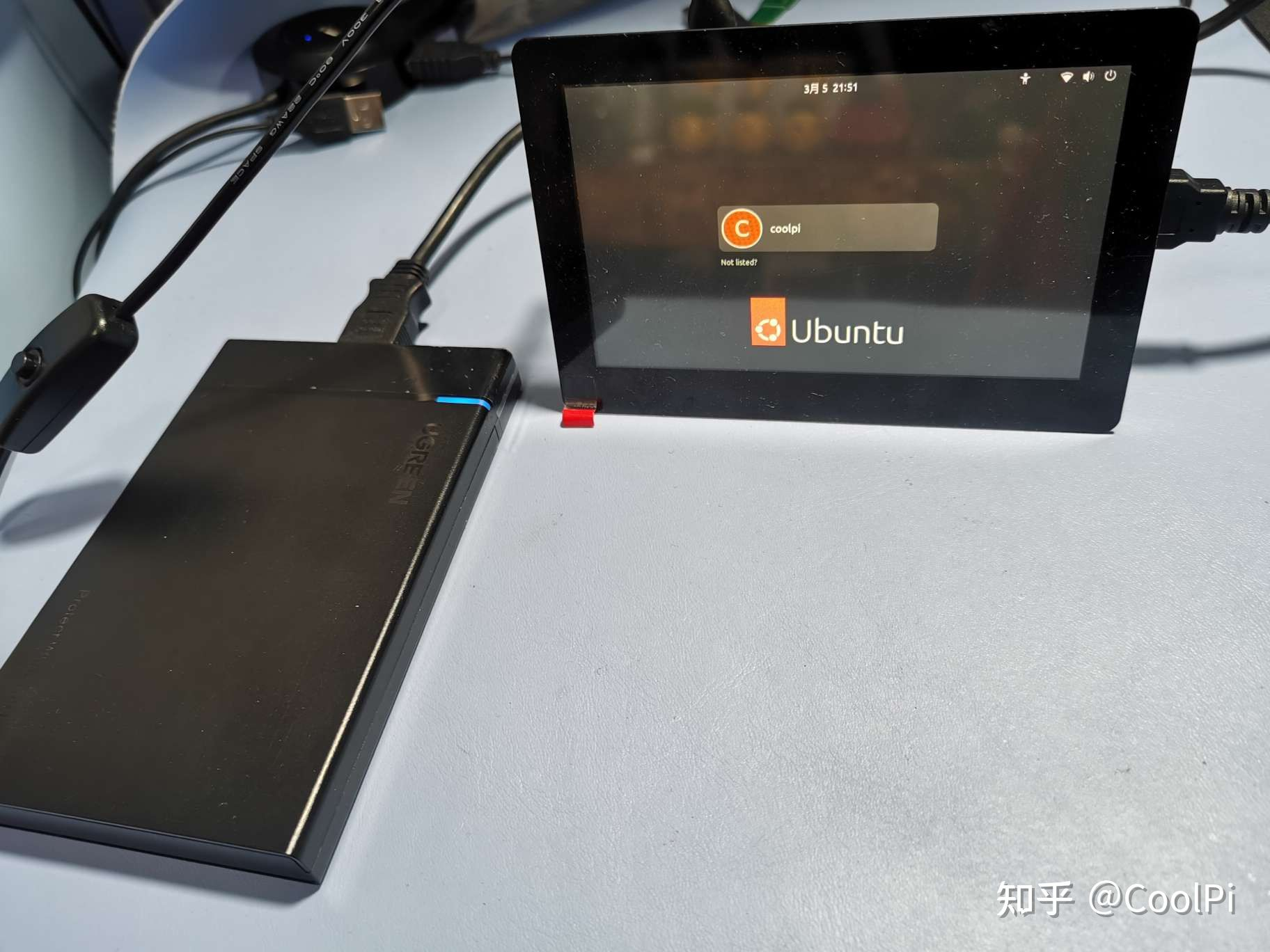

                我今天購買了 waveshare 的 5inch DSI LCD ,但是插上 cool pi 一開機閃個白光一下之後就進到黑色螢幕沒有任何內容,請問 ubuntu 22.04 這版需要軟體添加什麼設定嗎?
                  大法师 @tonyone0902 last edited by 大法师
                  @tonyone0902
                  5寸电容触摸屏切换操作参考,使用ubuntu 22.04 20230306版本
                  需要切换使用rk3588s-cp4-dsi.dtb文件

                    tonyone0902 @大法师 last edited by
                    請問修改 extlinux.conf 是直接 vim 進去把 /rk3588s-cp4.dtb 改成 /rk3588s-cp4-dsi.dtb 嗎? 我這樣改寫儲存後,重新開機還是沒有顯示在 mipi 屏上
                          @tonyone0902
                          vim /boot/firmware/config.txt 一样修改dtb文件名试下。你的机器是什么时间收到的,早期的loader不识别extlinux.conf
                          另外查看下 ls -l /sys/class/drm/
                          T 2 Replies Last reply Reply Quote 0
                            @大法师 時間有點忘了,約莫過年前後買的
                              @大法师 改config.txt 可以了,謝謝!
