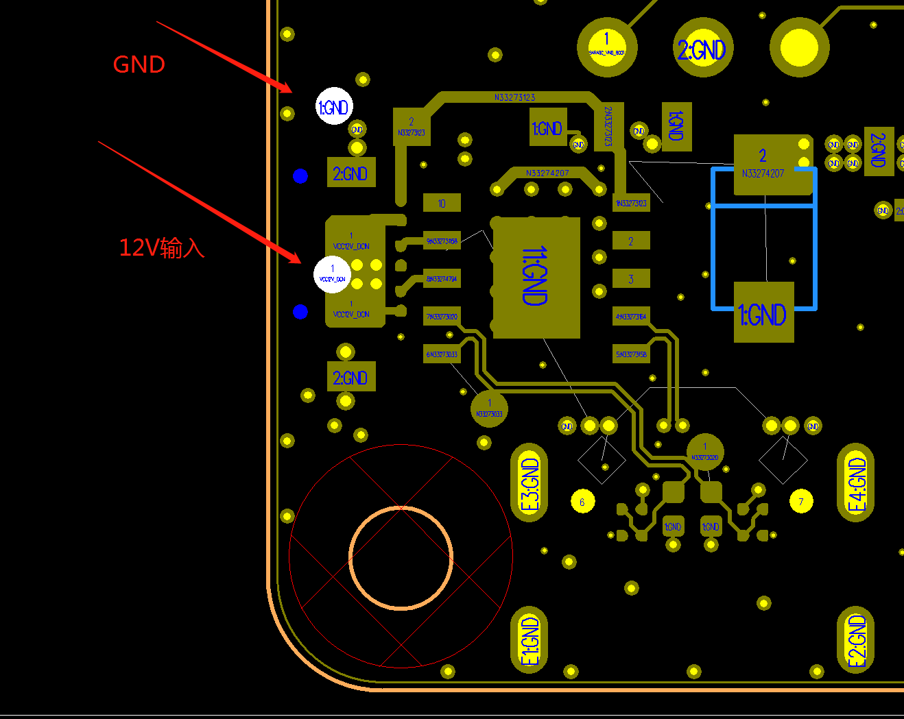

          @george 謝謝,請教一下,板上除了typeC供電孔外,有其他焊點或者是pin腳可以直接灌12V電進去嗎?

                george @tonyone0902 last edited by
                @tonyone0902 如下图所示,板子的BOTTOM面有测试点,可以焊接外部电源。
                机器本身不具备电量侦测功能,可以外加库仑计通过I2C接口。
