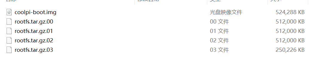

          但是把备份U盘中backup文件夹的内容 拷贝到安装u盘的install文件夹中
          安装U盘不能还原系统
            是把backup整个文件夹拷贝到install文件夹内?
              @jugg 只拷贝img文件和tar包。如果安装异常,发些log分析
                备份U盘的backup只生成了这些
                没有tar包

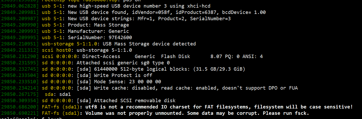

                  插了安装U盘 还是直接进系统了
                    @jugg 没识别到你插的U盘,直接启动emmc系统。你确认下U盘插的位置
                      usb3.0的下口
                      这个U盘 进板子的系统能识别
                        @jugg said in Cool pi 4B & CM5 探索快速安装系统新方法:
                        usb3.0的下口
                        这个U盘 进板子的系统能识别
                        你再试试,没道理备份能用,安装能用,还原也是安装的过程
                          我已经试过很多次了
                            除了刚刚做好的安装U盘能刷系统外
                            替换了install目录里面的文件 它就直接进系统了

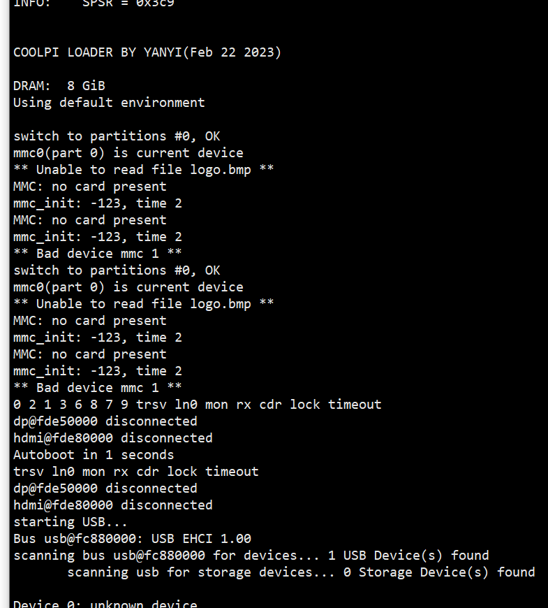

                              @jugg 同一个U盘,断电重启,插U3下面一个或上面一个端口
                              starting USB...
                                     scanning usb for storage devices... 0 Storage Device(s) found
                              观察能否扫描到存储设备
                                U3的上面下面都识别不到

                                    你的U盘有几个,什么型号的,是概率识别?
                                      刚把U盘刷成安装盘 就能识别
                                      替换了install里面的文件就不行
                                      不过有时偶尔能识别 我试了几十次 好像就1次能识别 后面怎么试都不行
                                      插板子的系统能识别
                                        我所有U盘都是一样的
                                        那要什么样的U盘才行

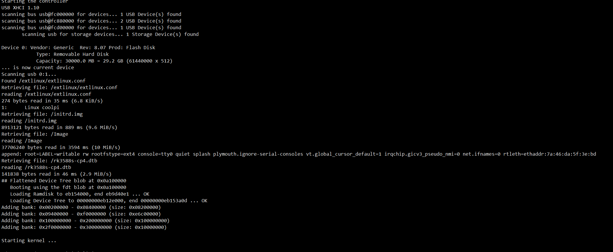

                                                                   scanning usb for storage devices... 1 Storage Device(s) found
                                                            Device 0: Vendor: Generic  Rev: 8.07 Prod: Flash Disk
                                                                        Type: Removable Hard Disk
                                                                        Capacity: 30000.0 MB = 29.2 GB (61440000 x 512)
                                                            ... is now current device
                                                            Scanning usb 0:1...
                                                            Found /extlinux/extlinux.conf
                                                            284 bytes read in 35 ms (7.8 KiB/s)
                                                            1:	Linux coolpi
                                                            Retrieving file: /initrd.img
                                                            reading /initrd.img
                                                            8913121 bytes read in 886 ms (9.6 MiB/s)
                                                            Retrieving file: /Image
                                                            reading /Image
                                                            37706240 bytes read in 3595 ms (10 MiB/s)
                                                            append: root=LABEL=writable rw rootfstype=ext4 console=ttyS0,115200n8 quiet splash plymouth.ignore-serial-consoles vt.global_cursor_default=1 irqchip.gicv3_pseudo_nmi=0 net.ifnames=0 rtleth=ethaddr:96:39:8b:af:40:ae
                                                            Retrieving file: /rk3588s-cp4.dtb
                                                            reading /rk3588s-cp4.dtb
                                                            141838 bytes read in 47 ms (2.9 MiB/s)
                                                            ## Flattened Device Tree blob at 0x0a100000
                                                               Loading Ramdisk to eb153000, end eb9d30e1 ... OK
                                                               Loading Device Tree to 00000000eb12d000, end 00000000eb152a0d ... OK
                                                            switch to partitions #0, OK
                                                            mmc0(part 0) is current device
                                                            FAT: Misaligned buffer address (00000000ebcaf6f0)
                                                            Adding bank: 0x100000000 - 0x200000000 (size: 0x100000000)
                                                            Adding bank: 0x2f0000000 - 0x300000000 (size: 0x10000000)
                                                            Starting kernel ...

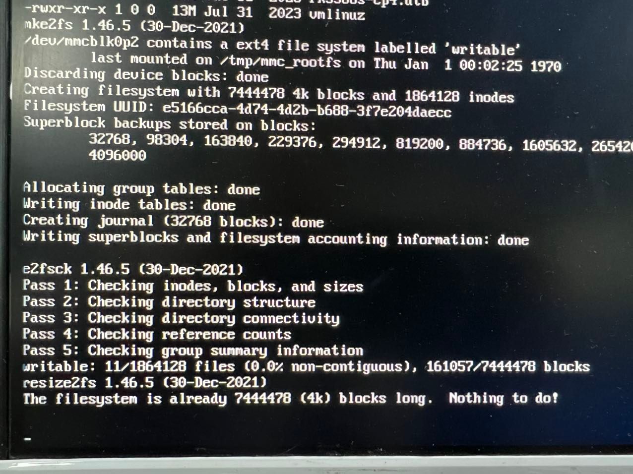

                                                            mke2fs 1.46.5 (30-Dec-2021)
                                                            Discarding device blocks: [   41.269135] rockchip-hdptx-phy-hdmi fed60000.hdmiphy: hdptx phy pll locked!
                                                            [   41.276429] rockchip-hdptx-phy-hdmi fed60000.hdmiphy: hdptx phy lane locked!
                                                            [   42.604779] rockchip-hdptx-phy-hdmi fed60000.hdmiphy: hdptx phy pll locked!
                                                            [   42.612045] rockchip-hdptx-phy-hdmi fed60000.hdmiphy: hdptx phy lane locked!
                                                            done
                                                            Creating filesystem with 7444478 4k blocks and 1864128 inodes
                                                            Filesystem UUID: eb878b89-7651-4f9c-8eb8-e6e819f2f447
                                                            Superblock backups stored on blocks:
                                                            	32768, 98304, 163840, 229376, 294912, 819200, 884736, 1605632, 2654208,
                                                            	4096000
                                                            Allocating group tables: done
                                                            Writing inode tables: done
                                                            Creating journal (32768 blocks): done
                                                            Writing superblocks and filesystem accounting information: done
                                                            e2fsck 1.46.5 (30-Dec-2021)
                                                            Pass 1: Checking inodes, blocks, and sizes
                                                            Pass 2: Checking directory structure
                                                            Pass 3: Checking directory connectivity
                                                            Pass 4: Checking reference counts
                                                            Pass 5: Checking group summary information
                                                            writable: 11/1864128 files (0.0% non-contiguous), 161057/7444478 blocks
                                                            resize2fs 1.46.5 (30-Dec-2021)
                                                            The filesystem is already 7444478 (4k) blocks long.  Nothing to do!
                                                              @jugg 把备份的镜像文件压缩包发给我试试
                                                                是不是跟要刷机的板子的原来的系统有关 而不是备份的镜像
                                                                这是安装盘的压缩包 install里面就是备份盘备份出来的镜像 还原不了到另外一块板子里面
                                                                链接:https://pan.baidu.com/s/1qw-WQMRiGHzMaGcCRLAtMA?pwd=6qap
                                                                提取码:6qap
