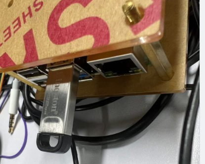

          要换U盘?
            我也是这样刷的
            安装盘里面就只有压缩包里面的内容
            怎么就不行呢
            u盘也识别到了啊
              @jugg 你的u盘感觉质量如何
                我觉得质量没问题
                  你可以多刷几次 是不是每次都能刷成功

                            到底是接U3的上面口还是下面口
                            为什么我接U3上面口 没反应 接下面口才有反应
                              这是换了金士顿U盘的
                              还是卡在那里

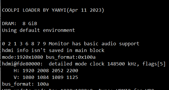

                              COOLPI LOADER BY YANYI(Apr 11 2023)
                              DRAM:  8 GiB
                              Using default environment
                              0 2 1 3 6 8 7 9 Monitor has basic audio support
                              hdmi info isn't saved in main block
                              mode:1920x1080 bus_format:0x100a
                              hdmi@fde80000:  detailed mode clock 148500 kHz, flags[5]
                                  H: 1920 2008 2052 2200
                                  V: 1080 1084 1089 1125
                              bus_format: 100a
                              VOP update mode to: 1920x1080p0, type: HDMI0 for VP0
                              dclk:148500,if_pixclk_div;2,if_dclk_div:4
                              rockchip_vop2_init: hdmi1_phy_pll may not define
                              hdptx_ropll_cmn_config bus_width:16a8c8 rate:1485000
                              hdptx phy pll locked!
                              VP0 set crtc_clock to 1485KHz
                              VOP VP0 enable Esmart0[356x124->356x124@782x478] fmt[1] addr[0xedf21000]
                              CEA mode used vic=16
                              mtmdsclock:148500000
                              bus_width:0x16a8c8,bit_rate:1485000
                              hdptx phy lane locked!
                              dw_hdmi_setup HDMI mode
                              don't use dsc mode
                              starting USB...
                              Bus usb@fc000000: usb maximum-speed not found

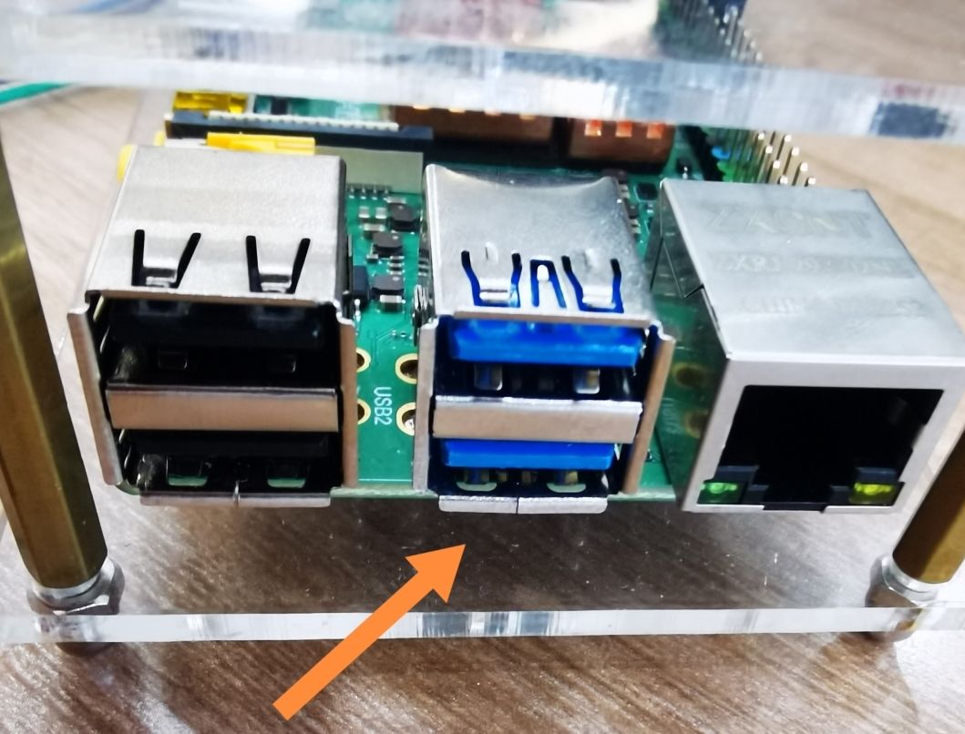

                                这个角度看,U3下面一个口。

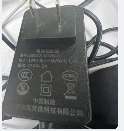

                                确认你的电源适配器
                                  电源适配器是买的时候里面配的12V2A的
                                    jugg @jugg last edited by
                                    @jugg said in Cool pi 4B & CM5 探索快速安装系统新方法:
                                      你这接的不是U3上面那个口?
                                      我接的不是对的?

                                            看文字描述。图片是角度示意
                                              接下面口 直接进系统

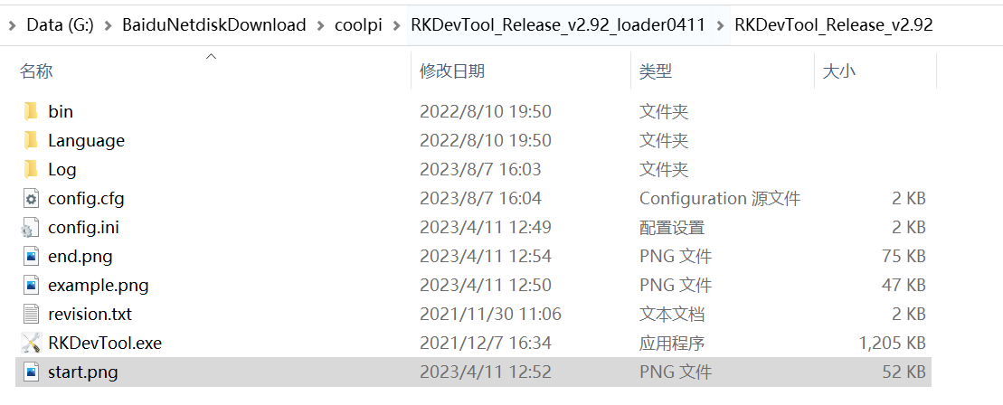

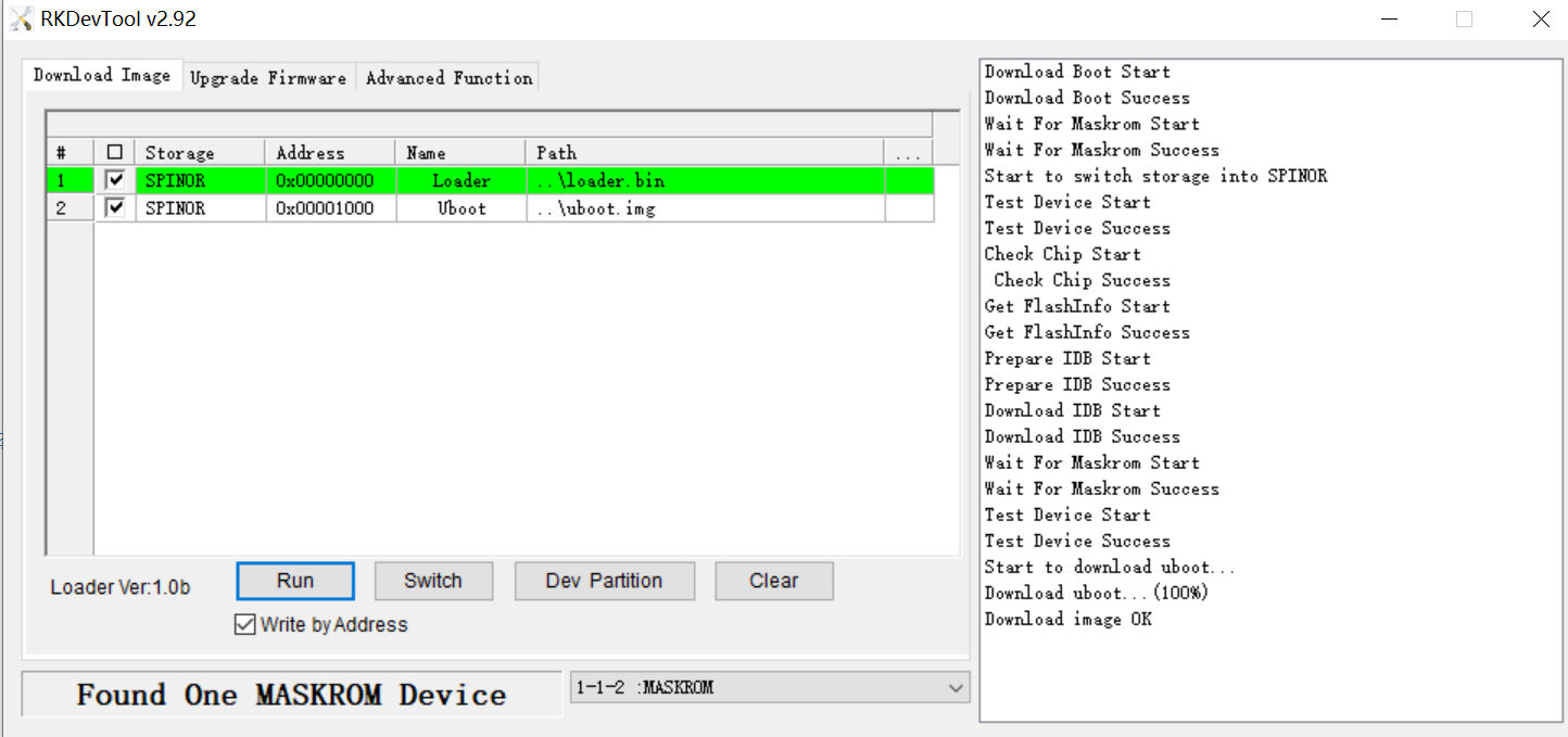

                                                @jugg loader重新刷一个,用Windows rkdevtools工具刷
                                                  loader刷了 接U3下面口 还是直接进系统
                                                      确认是这个接口,附带串口启动信息
                                                        是下面这个口

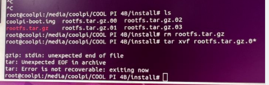

                                                          @jugg 安装引导盘,不管安装包内容。只要压缩包没有损坏,通常都能解压缩
                                                            备份出来的文件 没法解压 解压失败
                                                              大法师 @jugg last edited by 大法师
                                                              @jugg 合并再解压。你的U盘install目录存放这些文件?把rootfs.tar.gz删了先,不可共存
                                                                原来的文件肯定删了的
