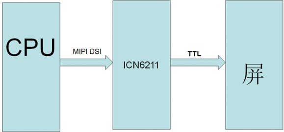

      使用MIPI DSI桥连接RGB屏(桥芯片TC358762或ICN6211)

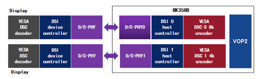

      RK3588集成DWC-MIPI-DSI2 ,它是一个实现 MIPI-DSI2 规范中定义的所有协议功能的控制器,兼容 D-PHY 和 C-PHY 的物理接口,支持两路的 Display Stream Compression (DSC) 数据传输,RK3588 有两个 DSI-2 控制器和两个独立的物理的 D/C-PHY,可以同时最多支持两路 MIPI 输出。
      MIPI DSI基于差分信号传输,可以降低引脚数量和硬件设计复杂度,并保持良好的硬件兼容性。另外,基于MIPI DSI协议的IP还具备低功耗、低EMI的特性。
