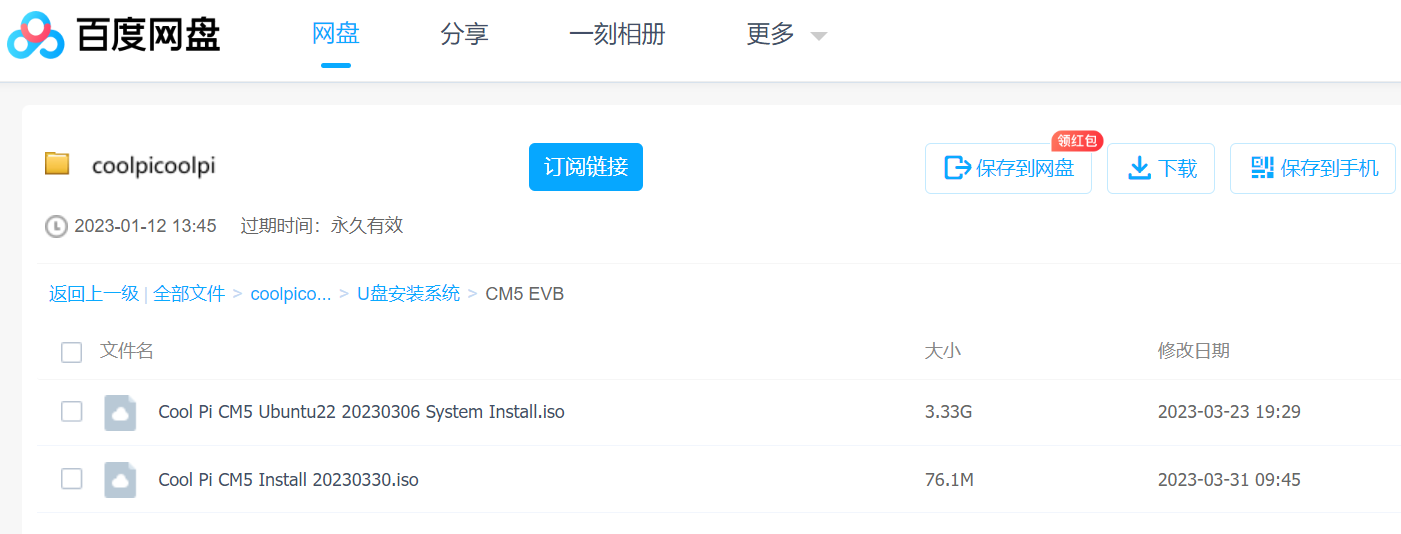

      cm5-evb 的刷机教程希望出一个 网盘只找到一个USB下的固件 40pin的针脚和4B是一样的嘛?
        george @顾真牛 last edited by
        @顾真牛 onedrive有CM5 TF卡的固件
          适用于CM5
          https://www.cool-pi.com/topic/247/cool-pi-4b-cm5-探索快速安装系统新方法?page=1

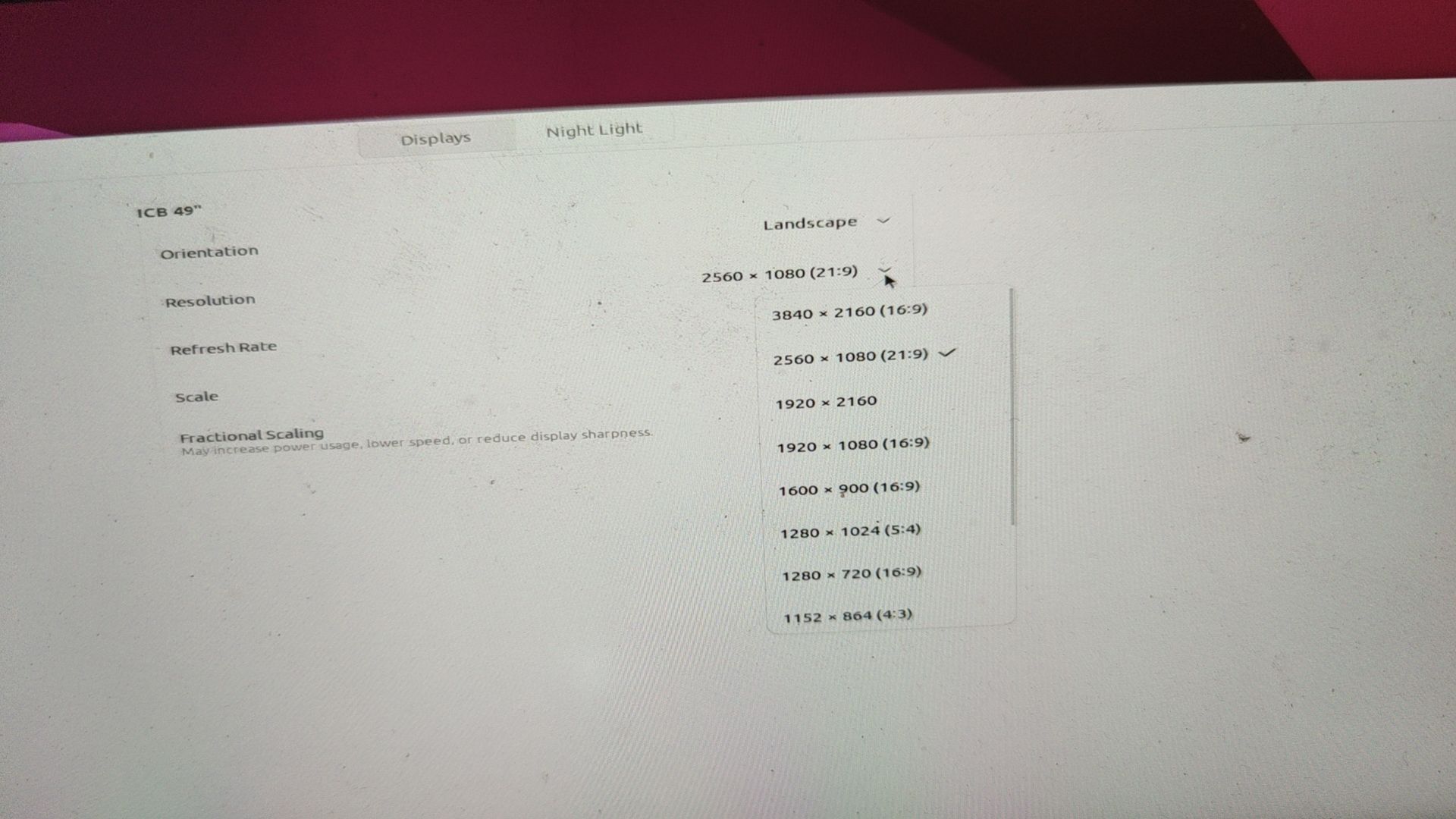

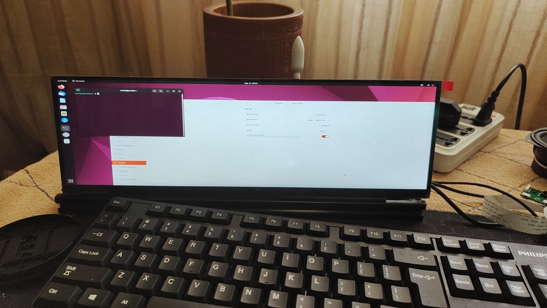

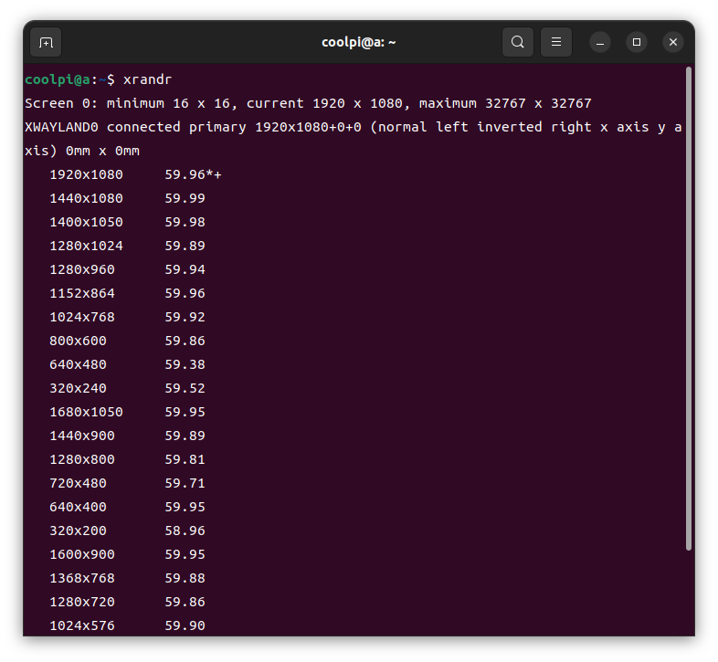

            @大法师 好的 刷好了 屏幕分辨率支持有点问题 我看看解决下
              顾真牛 @大法师 last edited by 顾真牛
              这个长条屏,正常分辨率应该是 3840x1080 或者 3840x1100
                @顾真牛 非标分辨率需要把EDID读出来,解析以后把参数加到内核里边就可以了。

                          顾真牛 @george last edited by
                          @george EDID 怎么读 内核修改哪个文件呀?我正在龟速 git clone 希望明年能拉完kernel
                            @顾真牛 可以抓下开机log和这个显示器的edid:
                            cat /sys/class/drm/card0-HDMI*/edid > /data/edid.bin

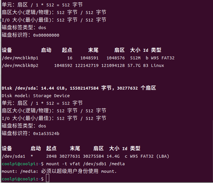

                                                        大法师 @likeshixi last edited by
                                                        @likeshixi
                                                        sudo chown -R coolpi:coolpi /media/coolpi
                                                          大法师 @Twsuts last edited by
                                                          @Twsuts
                                                          ISO刷机包有对应的CM5文件
