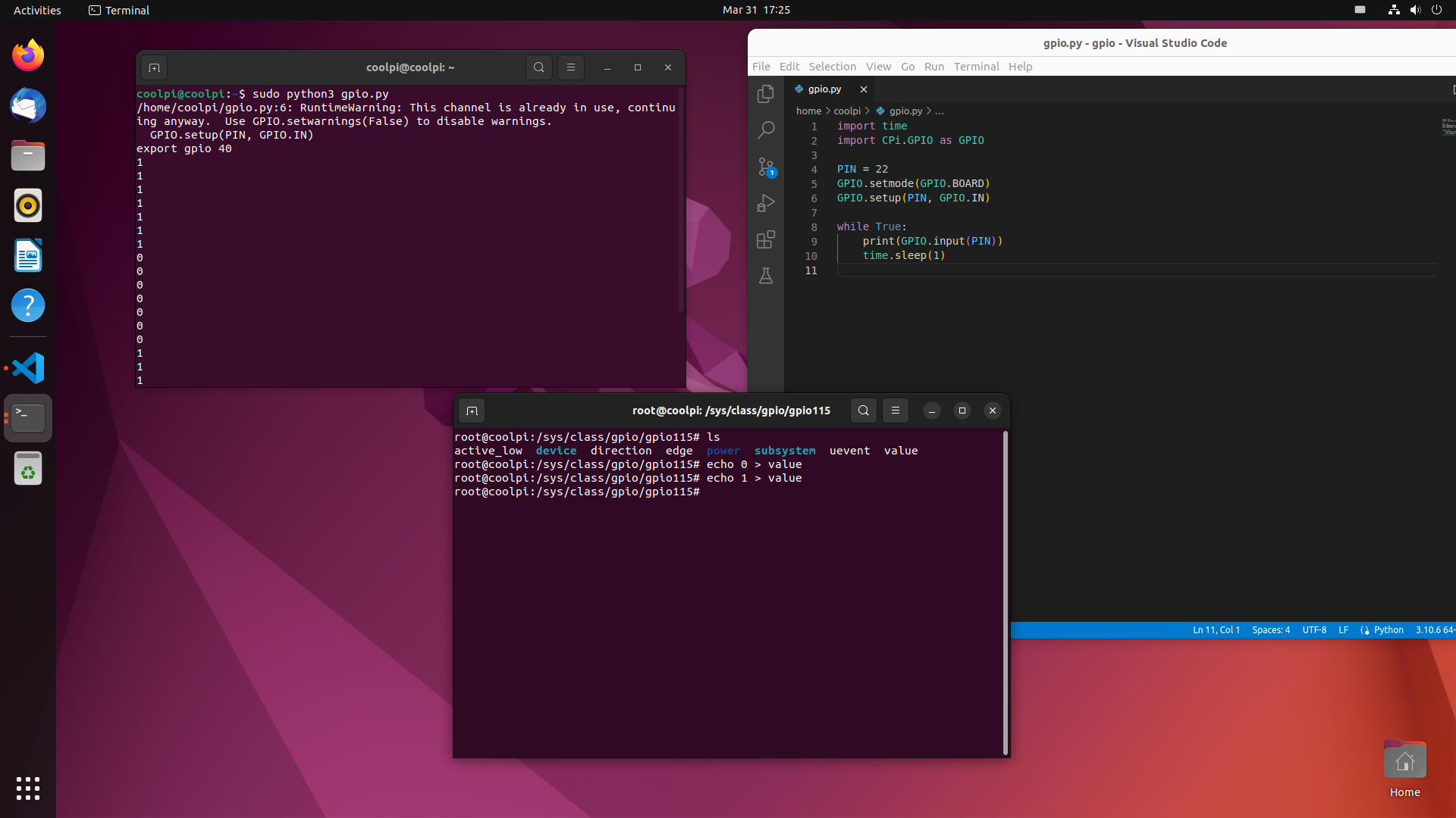

            jack_admin last edited by Mar 31, 2023, 9:27 AM
            PIN 22 set input
            PIN 40 (RK chip gpio115) set output
            T 1 Reply Last reply Mar 31, 2023, 9:30 AM Reply Quote 0

                  Threadripper @jack_admin last edited by Mar 31, 2023, 9:30 AM
                  @jack_admin 我是这样用是可以用 我遇到的问题是我手上有一个不带上拉电阻的IRQ引脚 在触发某个事件的时候会拉低 平常是高电平 我这个IRQ引脚最大只能输出20ma电流 超过则无法输出高电平 所以导致了接4b上面的时候无法正确检测到高电平 这个问题导致了全程都会被误判为进入中断
