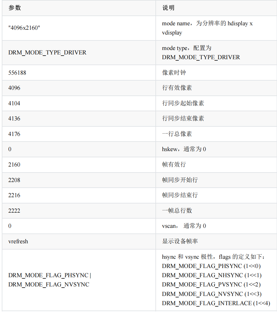

      DRM 框架目前代码已经支持了绝大部分分辨率时序,但是部分 HDMI 屏幕旋转的场景下,可能还有一些特殊分辨率不支持。需要在 kernel\drivers\gpu\drm\drm_edid.c 中的drm_dmt_modes 的末尾新增项目:
      /* 0x58 - 4096x2160@59.94Hz RB */
      { DRM_MODE("4096x2160", DRM_MODE_TYPE_DRIVER, 556188, 4096, 4104,
      4136, 4176, 0, 2160, 2208, 2216, 2222, 0,
      DRM_MODE_FLAG_PHSYNC | DRM_MODE_FLAG_NVSYNC) },

        @george 像素时钟 Pixel Clock 去查是三位数。。。是不是后面直接加三个零?
