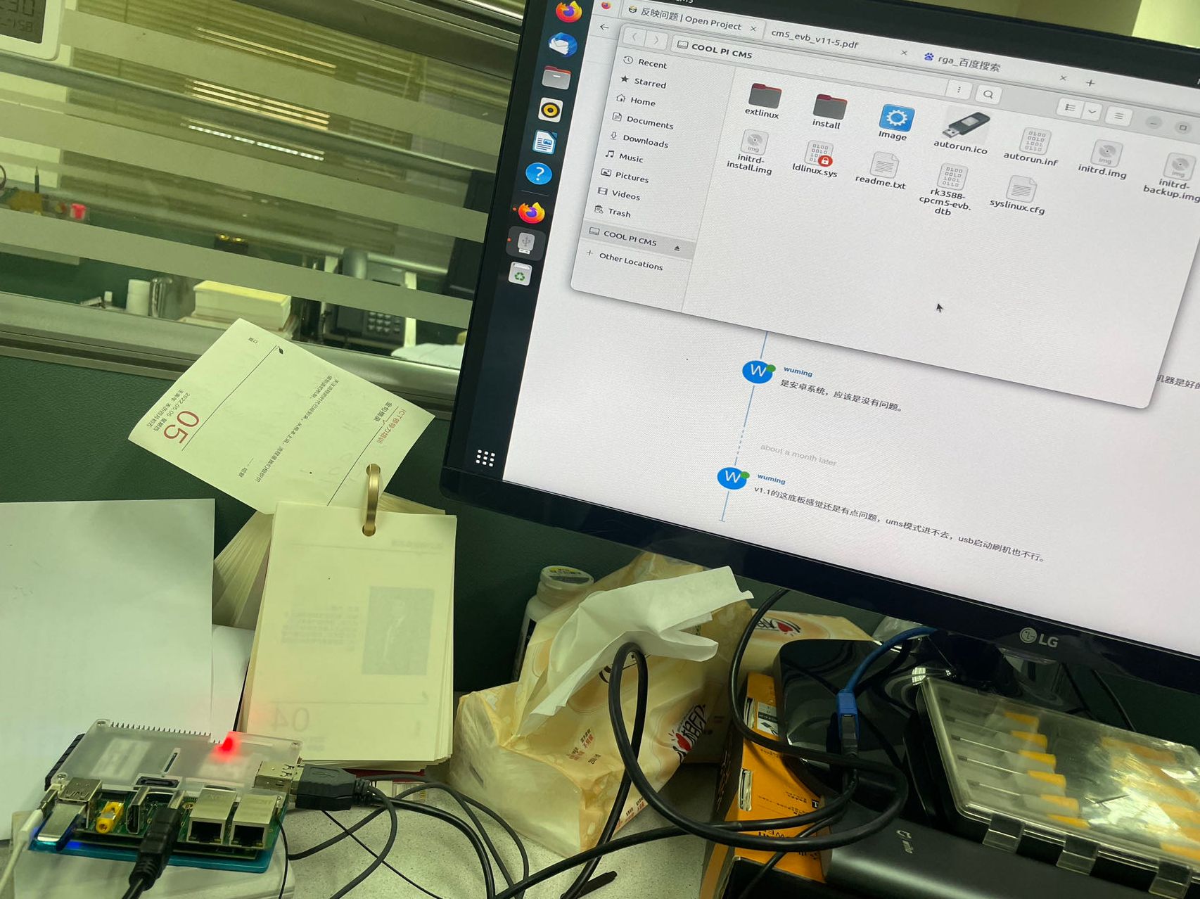

                  v1.1的这底板感觉还是有点问题,ums模式进不去,usb启动刷机也不行。插上面的usb3.0 不会从u盘启动安装系统,插下面的usb3.0,系统不会启动,一直黑屏。微信图片_20230512114001.jpg
