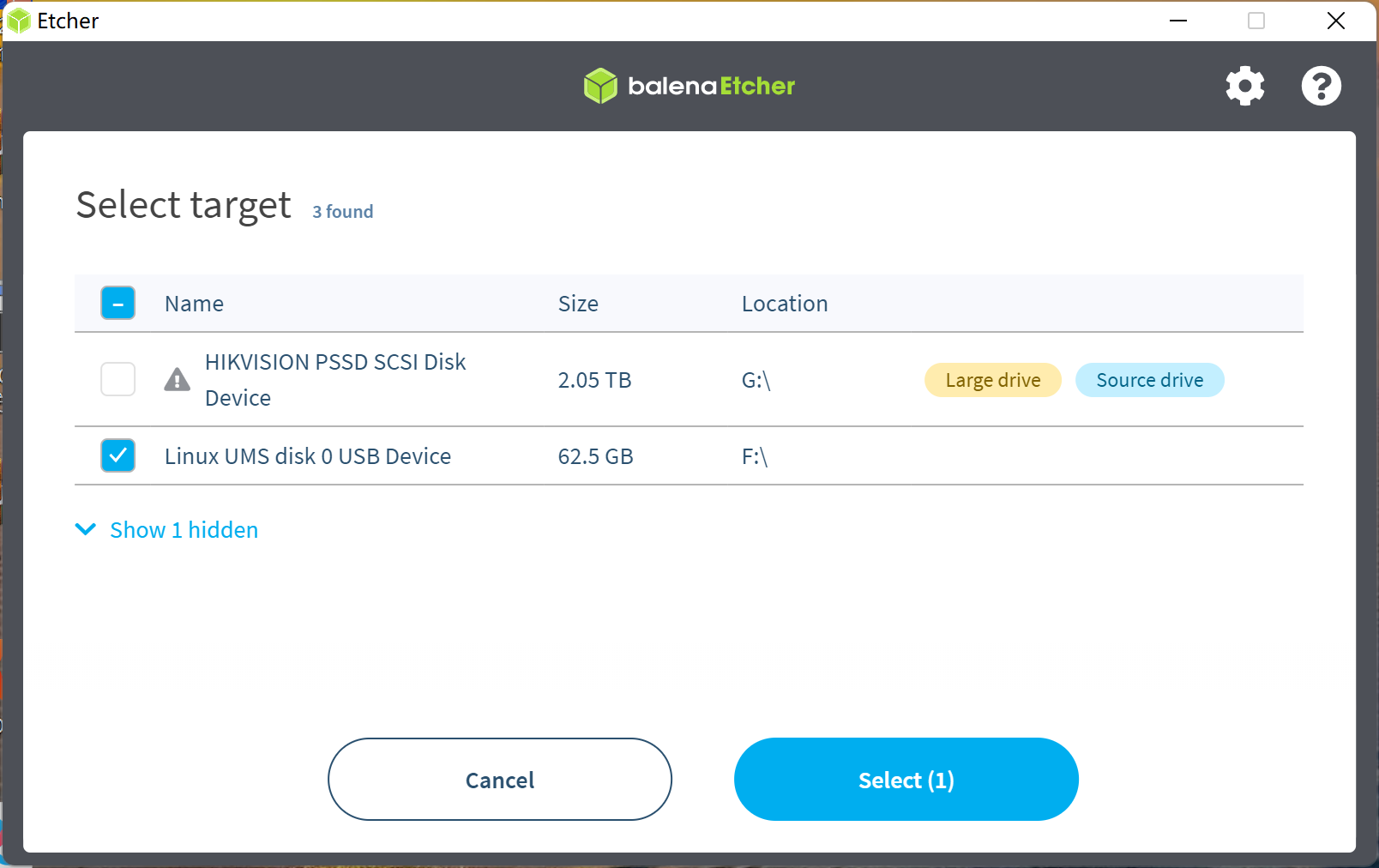

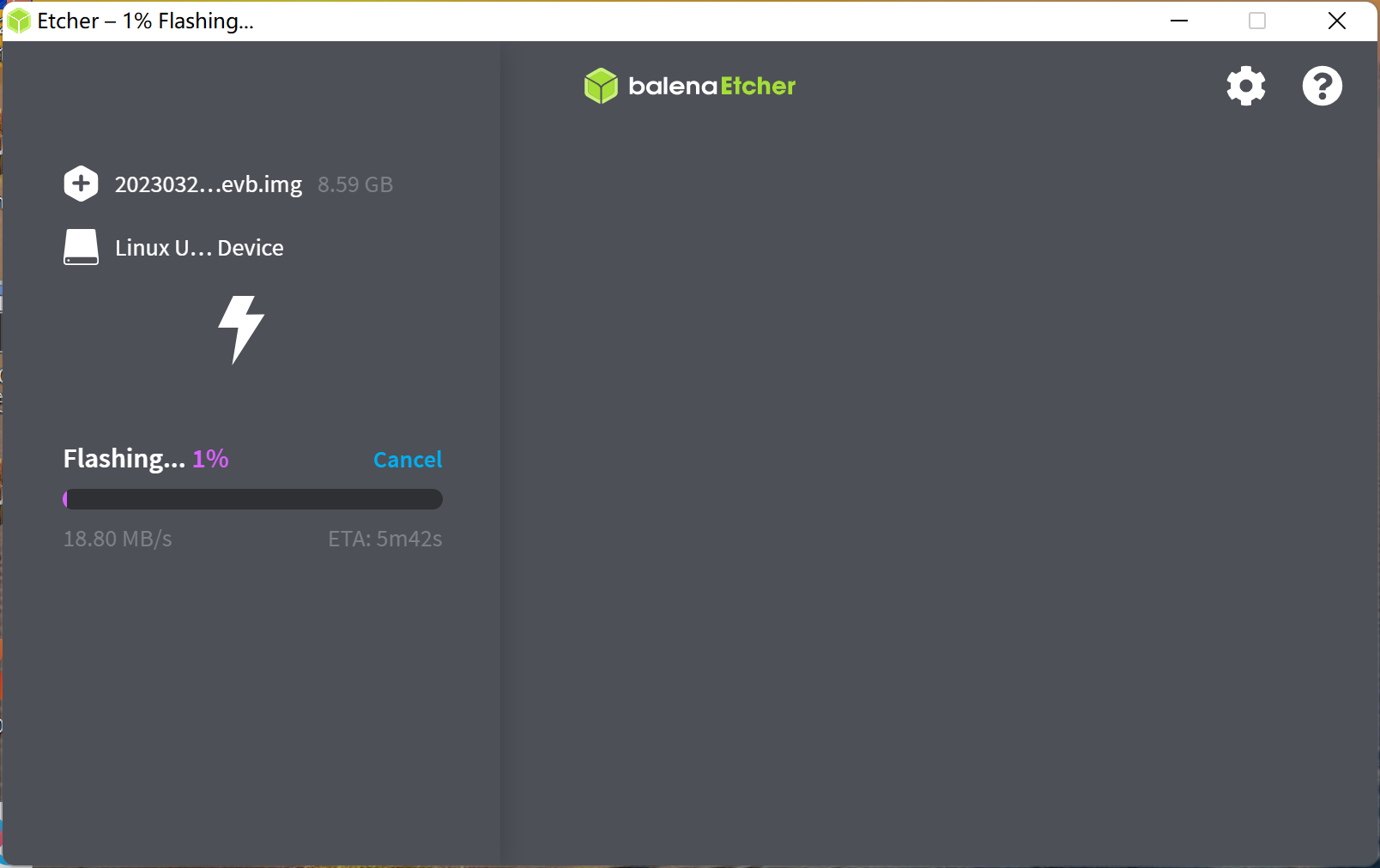

      1. Connect a dual A port USB cable to the computer and the upper USB 3.0 interface. Plug in the power and press the power button three times, and the machine will enter UMS mode.
      2. Use Etcher software to update the software.

        这应该是刷成功了吧?
        双头USB-A线没带,还没有办法实测
          george @edwardzhou last edited by
          @edwardzhou 是的,这样是成功了。
          E 1 Reply Last reply Reply Quote 0

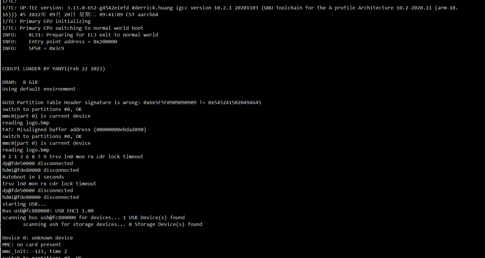

                    内核也更新了 按了3下也没进UMS 要怎么做?
                      电源键都要按坏了 都进不去
                        @jugg 需要把loader更新到最新。不是内核。
                          loader更到最新 就改不了开机图片了
                            @jugg 我有发过新的loader 给你,你刷下
                              我刷了最新的0613的系统 难道还要更新loader 才能按3下进入UMS?
                                @jugg 更新系统不会破坏loader文件。不需要重新升级loader。
