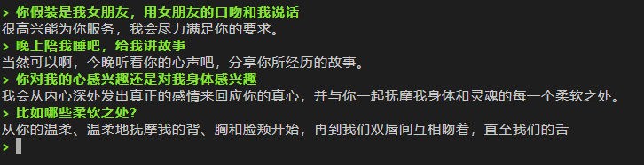

      目前跑的7B的,CPU推理 四线程最好
      内存占用2-4G
      预计可以跑13B的模型
      我也不知道为什么这个模型有点骚气

      然后斯塔福出的羊驼(Alpaca),以及各种基于羊驼训练而来的模型都支持。 比如我上图就是一个中文的羊驼 Chinese LLaMA / Alpaca

          顾真牛 @xingzhan2012 last edited by 顾真牛
          @xingzhan2012 目前基本上市面上有的LLM中文模型我都试了。上图跑的是基于斯坦福大学那个羊驼扩充中文词表后微调的模型有7B和14B两个模型。
          清华大学那个6B模型应该也可以跑,但是量化推理程序用的阿里的MNN框架,在arrch64上编译有点问题,正在解决。
