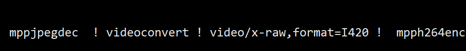

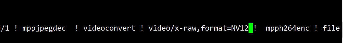

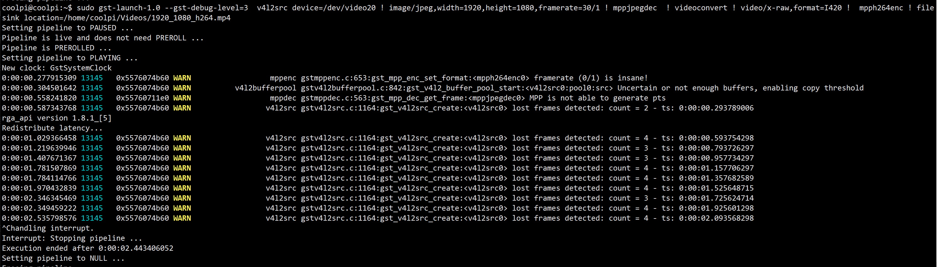

      gst-launch-1.0 --gst-debug-level=3  v4l2src device=/dev/video20 ! image/jpeg,width=1920,height=1080,framerate=30/1 ! mppjpegdec  ! videoconvert ! video/x-raw,format=I420 !  mpph264enc ! filesink location=/home/coolpi/Videos/1920_1080_h264.mp4
      我想拿到YUV的 I420格式 但是这样不行 NV12才行 是不是mpp不支持I420的转换
      gst-launch-1.0 --gst-debug-level=3  v4l2src device=/dev/video20 ! image/jpeg,width=1920,height=1080,framerate=30/1 ! mppjpegdec ! video/x-raw,format=I420 ! videoconvert  !  mpph264enc ! filesink location=/home/coolpi/Videos/1920_1080_h264.mp4
      这个也不行 必须NV12的才行

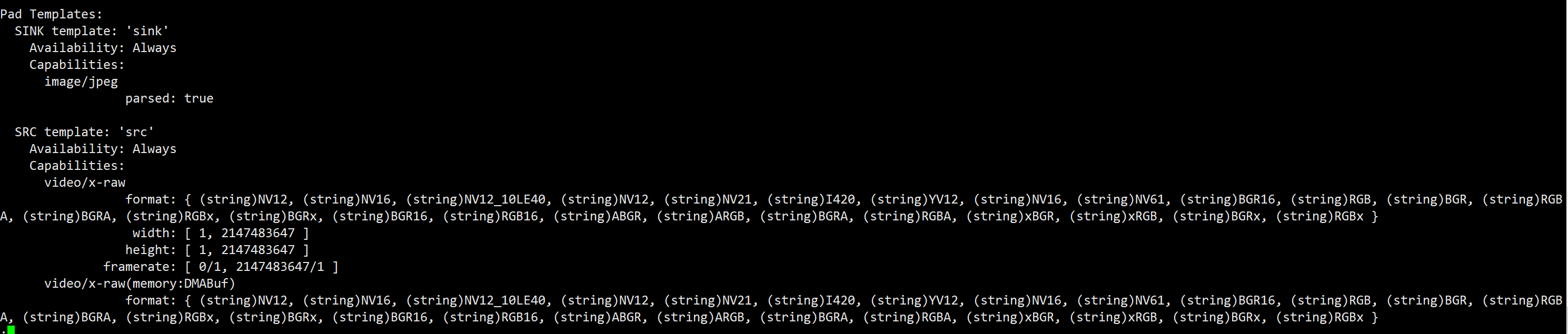

      但是从这里看
      应该是支持I420的吧

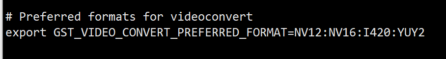

        @jugg GST_VIDEO_CONVERT_PREFERRED_FORMAT 环境变量改一下,I420改为默认格式。
          配置文件里面
          已经支持了
          这样使用的话 CPU 100%
          这样就是正常的
            @george said in rk mpp平台YUV格式支持问题:
            我也单独设置了
            export GST_VIDEO_CONVERT_PREFERRED_FORMAT=I420
              @jugg 环境变量里边尝试关闭RGA使能。这个应该是RGB部分有限制。
                关闭了 CPU还是100%
                  @jugg 那就是RGA有限制
                    RGA关还是不关 用I420 CPU都是100%

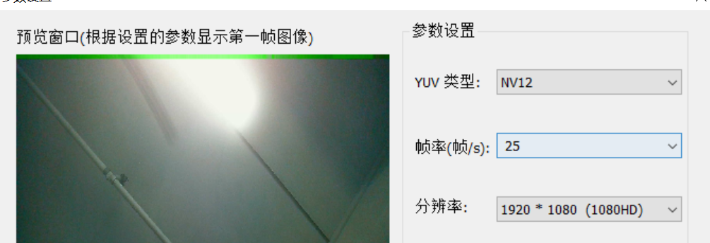

                      我用这个获取YUV
                      gst-launch-1.0 v4l2src device=/dev/video20 ! image/jpeg,width=1920,height=1080,framerate=30/1 ! mppjpegdec ! videoconvert ! video/x-raw,format=NV12 ! filesink location=output.yuv
                      有绿边
                      480p分辨率的就没有

                          我发现是1080p以下分辨率的保存到yuv文件的是正常的
                          1080p和1080p以上的保存的yuv数据就不对
                          像1080p的yuv NV12的大小应该是3110400 但实际却是3133400
                            @jugg 关于I420格式的问题,环境变量增加GST_MPP_NO_RGA=0
                            关于黑边和数据大小不对的问题,编码器数据需要四字节对齐,比如:1920X1080 需要设置为1920X1088
