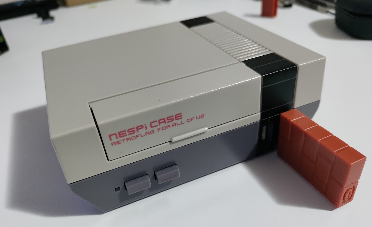

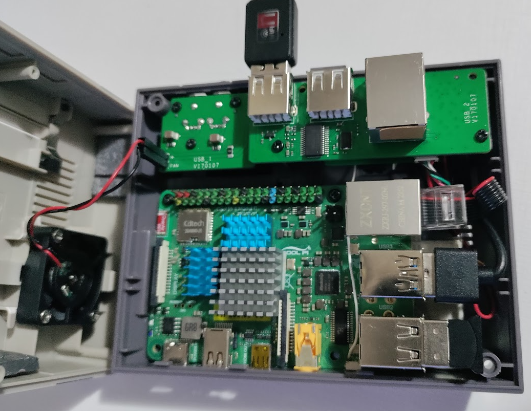

              Comprei uma Cool-Pi com a intenção de montar um retrogame com Batocera, e uma case da Retroflag, mas só tive decepção até agora, o som não funciona, GPIO não funciona, nehum jogo funciona, consigo inicializar o sistema mas sempre que inicio um jogo ele congela imediatamente.

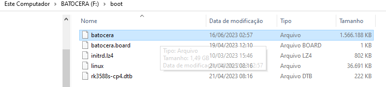

                          Eu não tenho muito conhecimento nas usei a logica:
                          Baixei somente o arquivo de boot preparado para aplaca "Orange PI 5"
                          https://mirrors.o2switch.fr/batocera/orangepi-5/stable/last/
                          Retirei da imagem somente o arquivo "./boot/batocera" (v37) e sobreescrevi o arquivos no USB por esse novo e pronto consigo rodar os games, tenho som tudo funciona muito bem, só que agora tenho os seguintes problemas:

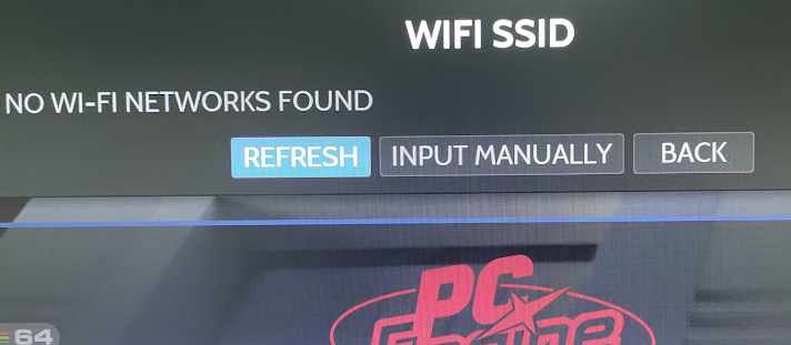

                          1- NO WIFI
                          2- NO bluetooth
                          Alguem consegue me ajudar com isso por favor? como habilito os drivers de WIFI e bluetooth especificos para a Cool-PI 4 ?

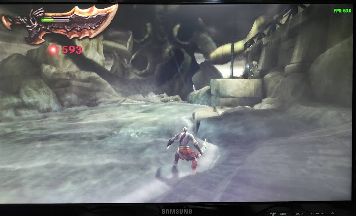

                          SOM Funcinando
                          Luigi's Mansion
                          GOW do PSP 4xupscale a 60FPS
                          NO WIFI and NO bluetooth

                          • C
                            carloshenrique @cyberwisk last edited by
                            @cyberwisk A razão deve ser porque provavelmente está usando os drivers da Orange Pi 5 (os da Cool PI 4 estão ausentes por serem diferentes), então tem que fazer o processo de compilação do Batocera indicando os drivers corretos.

                                @carloshenrique Desculpe me referi ao link errado, esse é o correto usei a versão da orangepi-5 - 37 2023/06/16
                                fiz todo processo no linux montei a imagem extrai o arquivo /boot/batocera para o meu SSD, certifique se de ter colocado tambem os arquivos de bios, se não os jogos não vão funcionar.
                                C 1 Reply Last reply Reply Quote 1

                                            Analisando o Hardware, verifiquei que o dispositivo de Wi-Fi / Bluetooth na V11 da placa é o chip AIC8800 que é diferente do presente na Orange Pi 5 que é o Ampak AP6275P.
                                            Assim quando o kernel do Batocera foi compilado o drive provavelmente não foi incluído.
                                            Alguns dispositivos bluetooth funcionam no Batocera colocando o drive no diretorio: SHARE/system/bluetooth.
                                            No Fórum tem esse tópico:
                                            https://forum.cool-pi.com/topic/339/coolpi4b-8822bu网卡-对比测试raspi4b-8821cu网卡
                                            Que cita o uso do drive 8822BU.
                                            • C
                                              @cyberwisk Você tentou esse procedimento para instlar o drive AIC8800 :
                                              https://wiki.batocera.org/wifi_ssid#how_to_manually_add_drivers_advanced

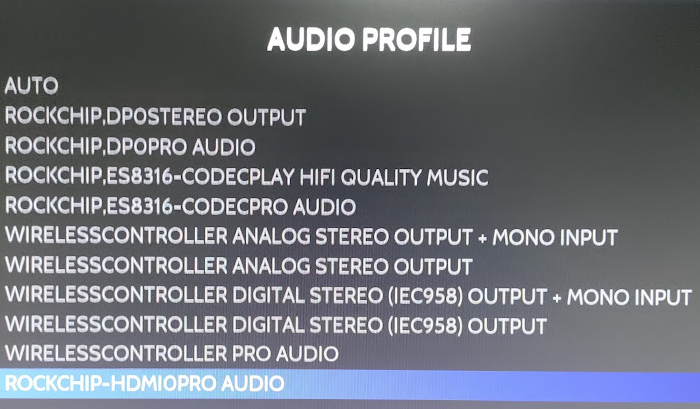

                                                            @jack_admin yes , there wifi works but my 8bitdo controller is not recognised and the audio is not working. Instead in the 37 from @cyberwisk audio is ok and controller too, but it's missing the wifi.
                                                            The majority of games freeze at start, maybe due to the issue of audio not being present, managed to make start only snes, but I did not go deeper seen so many issue present.

                                                                @jack_admin I got the controller working on 46 but still no audio. On 37 the wifi still does not work even with the driver installed. I suspect because the driver was for the previous kernel on 36 and the is not compatible with 37.
