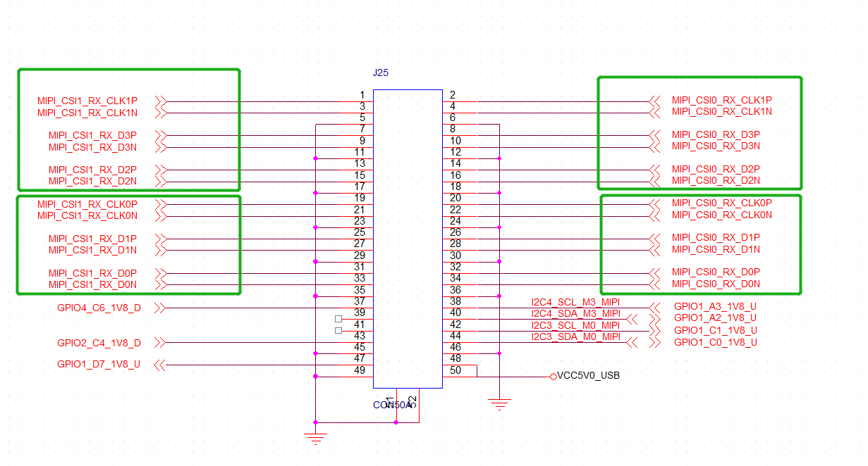

                    @jugg CM5的机器就可以支持2个CSI的,4B的机器兼容树莓派所以只能1个。
                      CM5 板上就有两个CSI?
                        @jugg CM5的核心板最多可以出6个CSI接口,CM5的底板目前引出了4个CSI接口,这四个接口在同一个连接器上面。

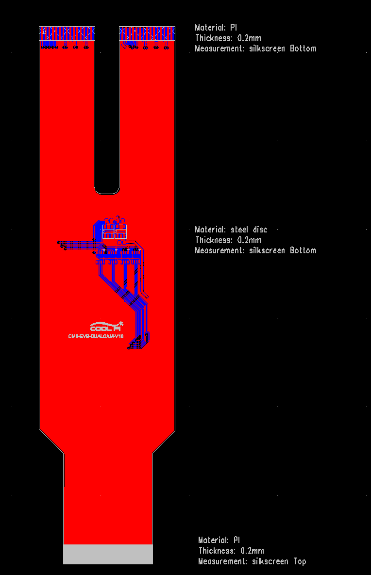

                          还是不明白 我就想知道有没有两个现成的csi口可以用 我买了CM5的板是不是就可以直接接两个csi摄像头上去用
                            @jugg 你买CM5板子以后需要做一条排线才能支持2个或者4个摄像头。默认的排线只能支持1个。
                              就是需要1分2的csi排线是吧
                              有没有推荐的链接
                              找到的都是带摄像头的
                                @jugg 这个没有现成的,需要重新做。
                                  这种线是不是自己动手也能做
                                  因为在淘宝上面找不到
                                    这种1分2 分出来的两个摄像头该怎么用 不是只能识别到一个吗?
                                      @jugg 这种出来就是2个独立摄像头。上午做了一条排线,预计10天左右可以出来。这种就可以直接接2个树莓派标准15PIN的摄像头。

                                          george @wuming last edited by
                                          @wuming 如果需求比较多,可以做一批出来。主要是需要贴片,数量少成本太高。
                                                  @wuming 这个接口意义非常大,直接驱动4个摄像头可以做360环视。再加转换芯片以后可以做到8个摄像头同时工作。后续如果有这方面需求可以提出来,我们会有针对性的出一些转接小板。

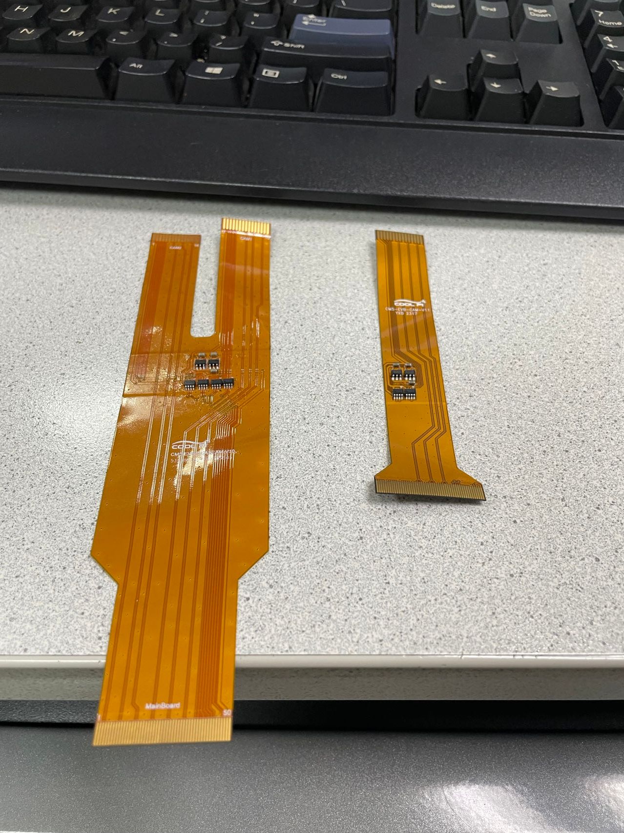

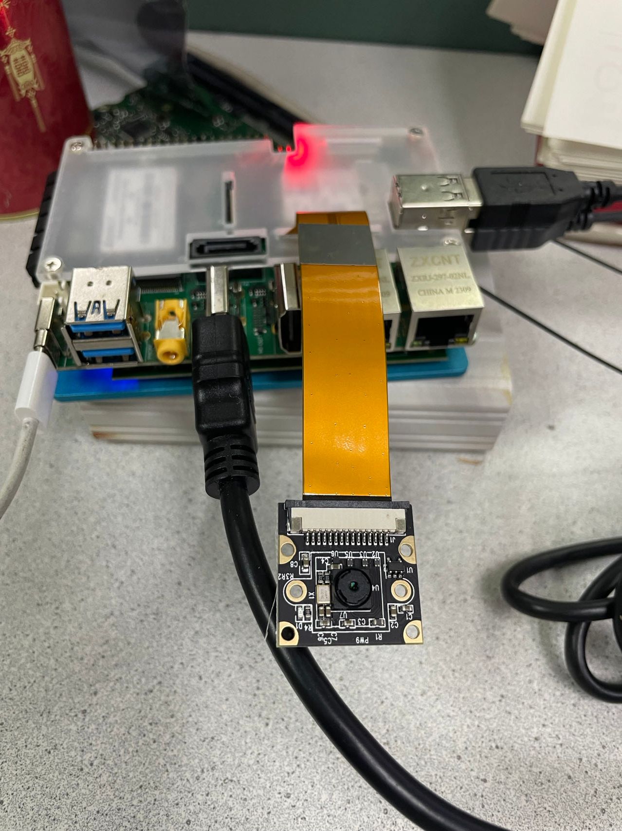

                                                            @george 连接线.jpg 到货了,一下干了两条。

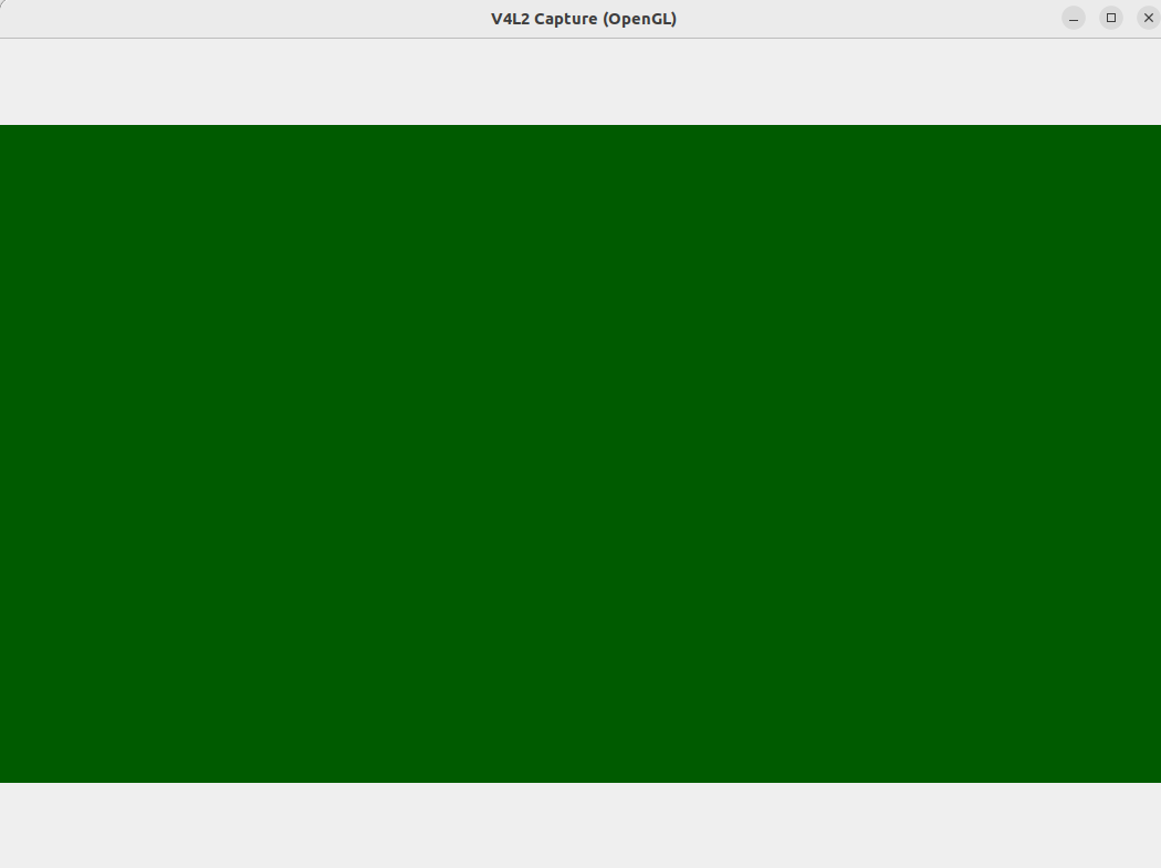

                                                              wuming last edited by wuming

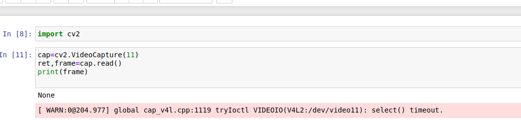

                                                              使用一下代码,不能够打开mx219摄像头:a8411b3b-ccc6-4e99-9d5a-6619550a3ed7-c73827008f721de0edfd9b292ff34b1.jpg
                                                              import cv2
                                                              cap=cv2.VideoCapture(0)
                                                              while True:
                                                              ret,frame=cap.read()
                                                              cv2.imshow('frame',frame)
                                                              if cv2.waitKey(1)&0xFF==ord('q'):
                                                              break
                                                              cap.release()
                                                              cv2.destroyAllWindows()

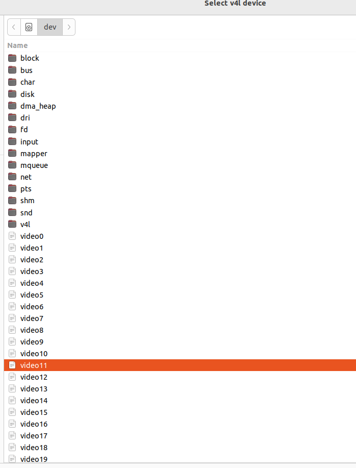

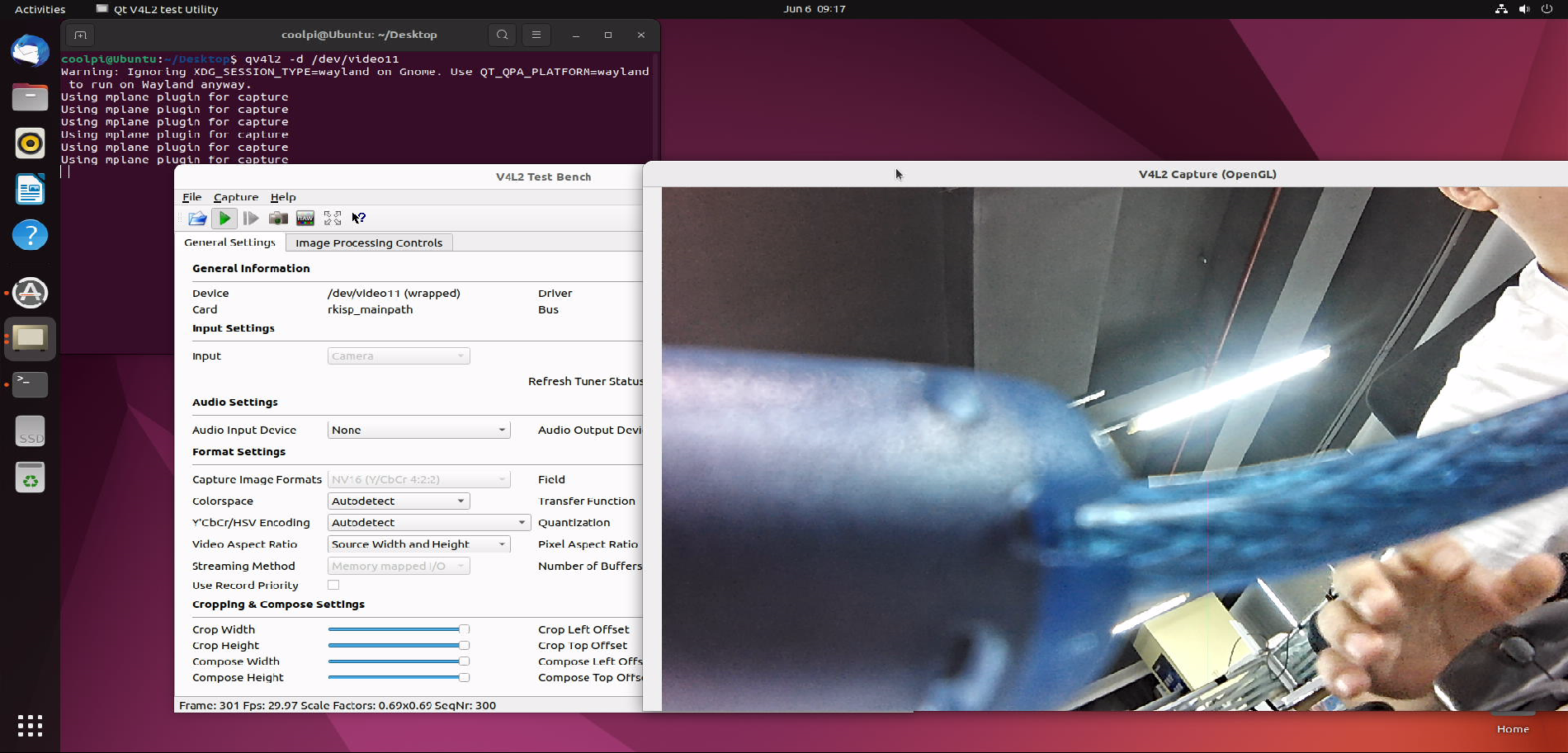

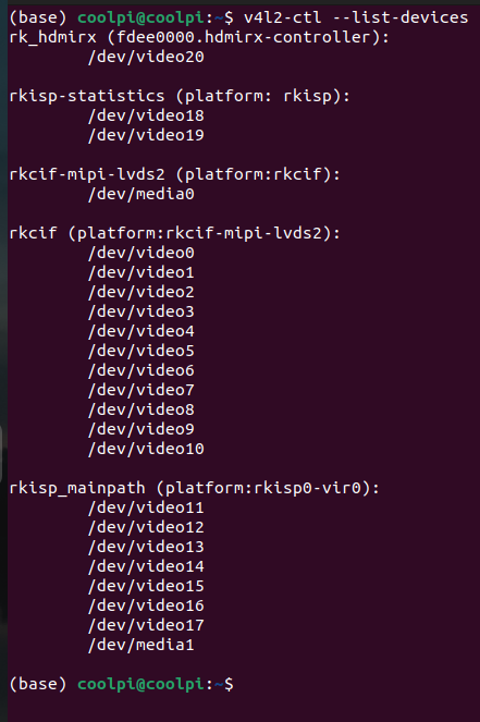

                                                                george @wuming last edited by george
                                                                @wuming 内核同步到最新,确认系统可以生成video11节点。mipi摄像头默认的设备节点是video11
                                                                然后运行如下命令更新ISP库:
                                                                sudo apt-get update
                                                                sudo apt-get dist-upgrade
