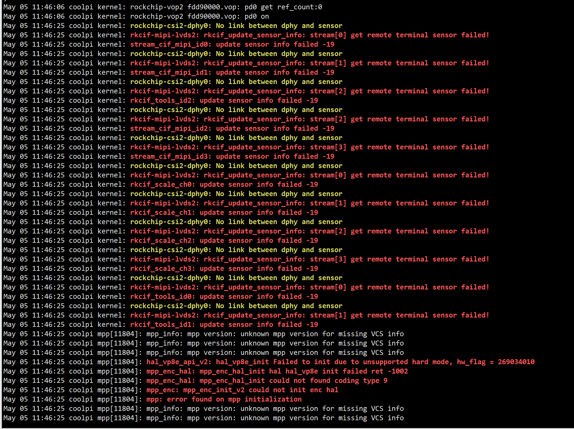

      有时桌面会卡死过一会又好了
      这个是串口的日志

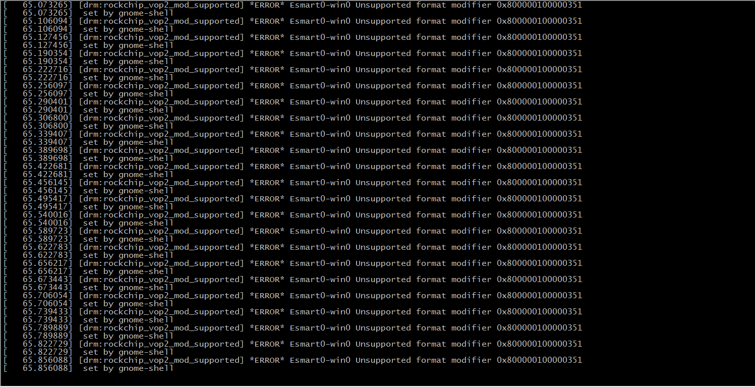

        还有这种情况 用着用着就出现 显示器输出 要重启 我的电源是5v3a的
        62128a1c-19ec-4030-8645-af7d35745dbc-lQDPJwqi4CKNQALNC9DND8CwC94KMbYsSaUETAv14ADBAA_4032_3024.jpg
          jugg @jugg last edited by
          我是用sdl显示了摄像头的画面 然后就这样了 桌面已经卡死 鼠标键盘失效了 但是ssh和串口还能正常使用

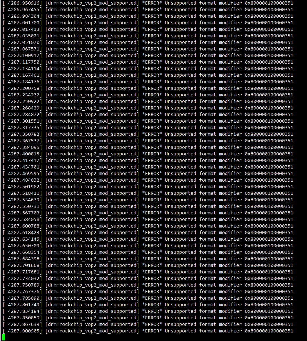

                          @jugg 这个问题是底层VOP格式支持的问题,我们跟踪一下,尽快回复。
                            george @george last edited by

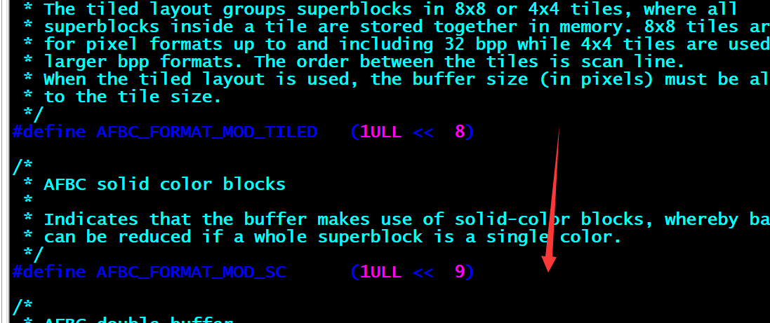

                            @george 刚才查了一下0351对应如下格式,这种格式RK3588 VOP是支持不了的,所以画面会异常。确认一下SDL过来的数据格式是否可以修改为VOP支持的格式。
                              要修改成什么格式
                              现在SDL渲染的是nv12的
                                我不确定是不是SDL导致的
                                因为重启之后发现即时不渲染画面 不使用SDL 也会有这样的错误
                                跑的是一个qt的程序 是不是qt程序哪里不适配导致的

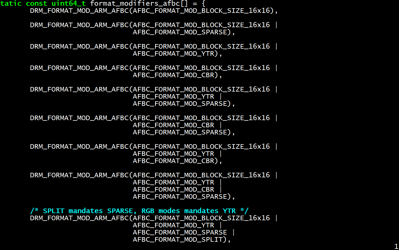

                                  @jugg 数据格式NV12是没有问题的,这里主要是Esmart图层本身不支持AFBC的格式。可以尝试图层切换到Cluster显示,但是我查了一下AFBC的格式,好像也没有AFBC_FORMAT_MOD_SC这种,你可以先尝试一下.

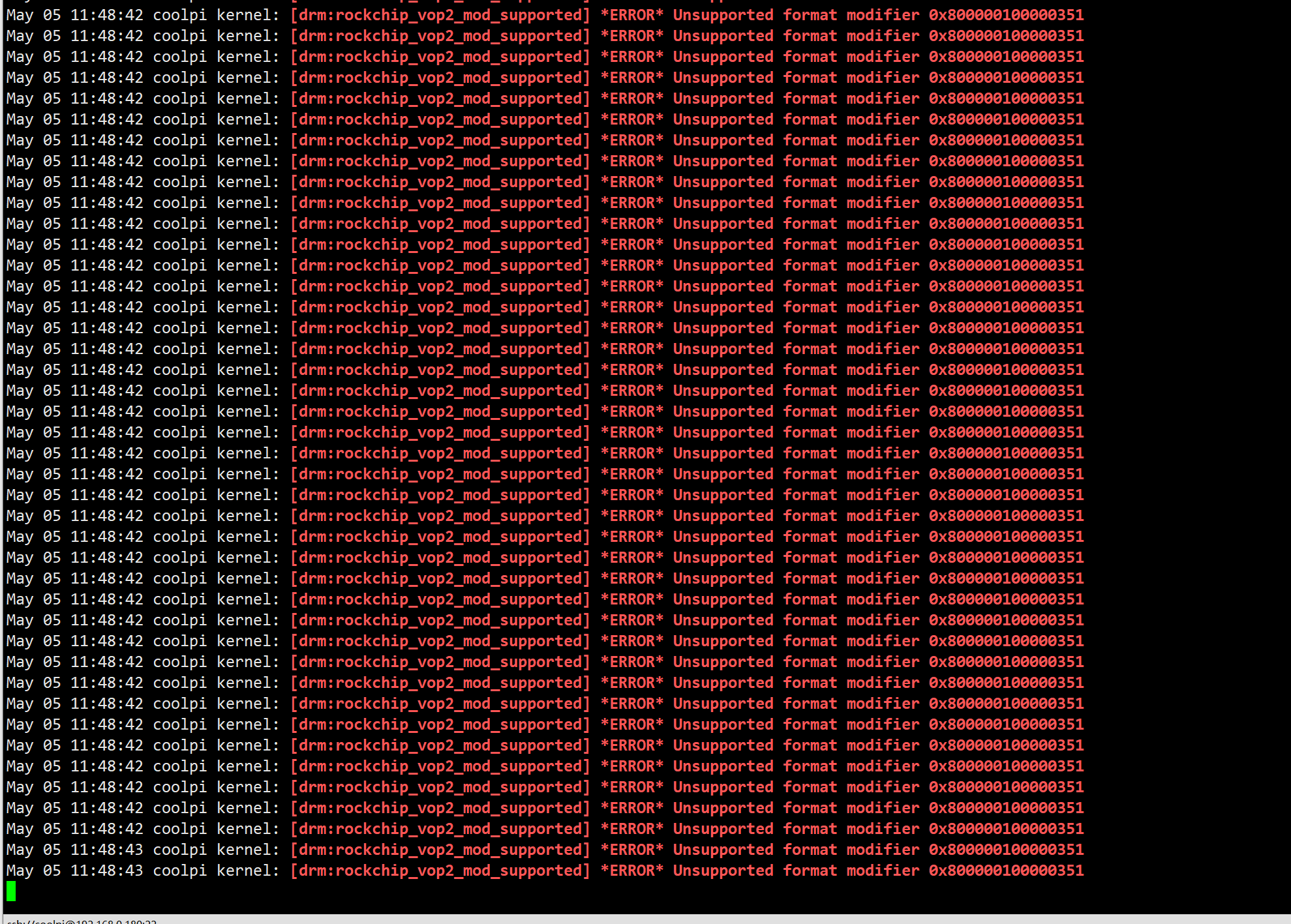

                                    我屏蔽了SDL、MPV相关的代码 还是会有这样的错误
                                      我发现qt里面使用showFullScreen()全部显示窗口就会出现这个错误
                                      尤其在使用SDL 渲染的时候会疯狂的打印这个错误

                                                Twsuts @george last edited by
                                                @george 我也有这个问题,我觉得是全屏的问题,可以去浏览器打开一个视频看看,你正常大小播放视频没有问题,全屏播放视频串口就会一直输出这些东西
                                                  george @Twsuts last edited by
                                                  @Twsuts
                                                  • 目前跟踪到的问题是,视频窗口全屏状态下,gnome会发afbc的图层格式给VOP,但这种格式是VOP Esmart图层不支持的类型,内核监测到这种异常图层就会报不支持的log,屏蔽掉出错log浏览器视频播放不会有影响。
                                                  • 然后测试了QV4L2打开摄像头然后全屏,没有发现黑屏的现象,可以参考一下QV4L2的全屏操作方式。
                                                    @george 是的,并不影响播放视频,我运行Qt程序只要全屏也会一直输出这个,我把它屏蔽好了
