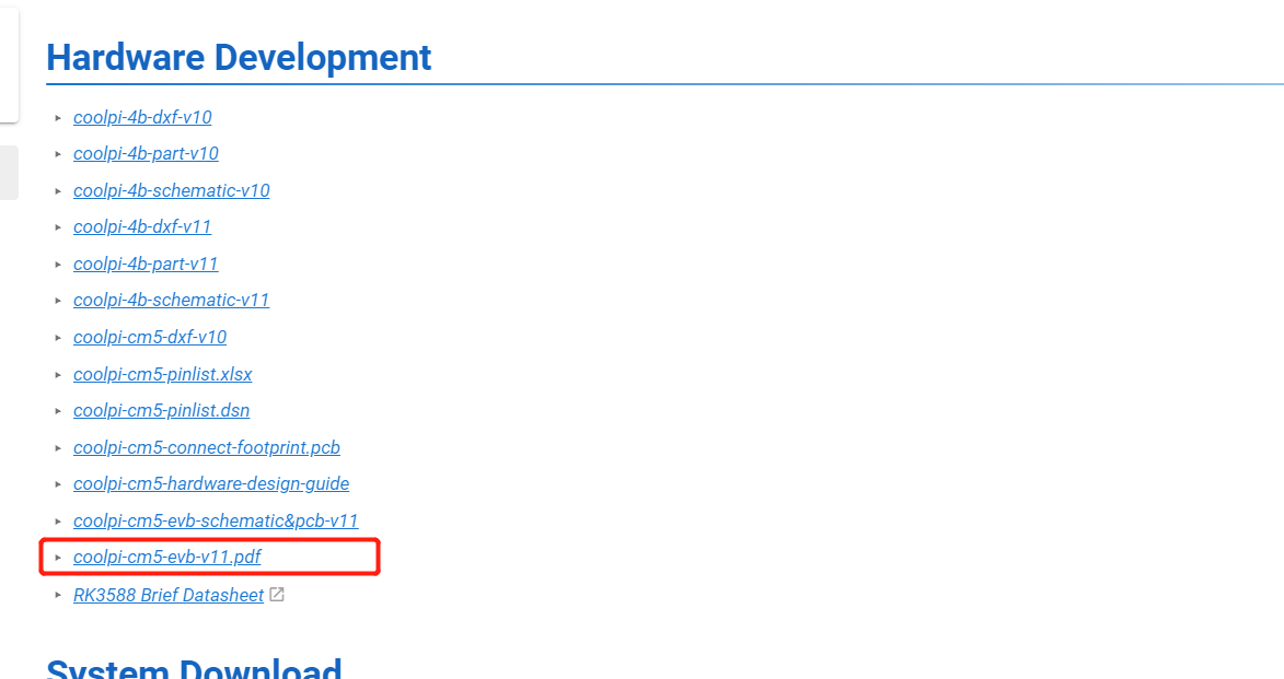

      CM5底板原理图我打不开,平时用的AD10,没用过ORCAD,下午安装了一个,折腾了一下午没安装成。能不能把CM5底板原理图转成PDF,方便参考。树莓派底板原理图就是PDF的,win10浏览器就能打开看。多方便啊!
        george @qys2022 last edited by
        @qys2022 已上传PDF格式,请查阅。

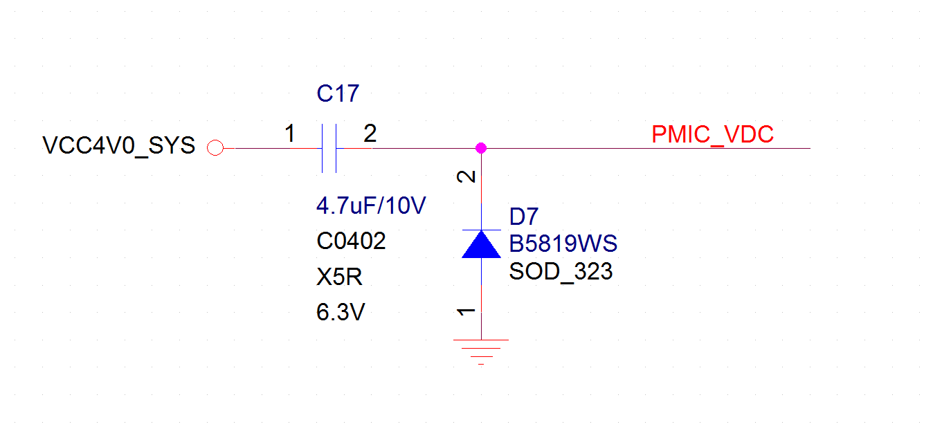

              好的,包括boot,reset几个我都考虑接上,感觉这个底板剪裁已经很方便啦👍 另外有个电源的问题,必须要4.5V吗?底板上其它外部接口感觉5V就可以,CM5底板上电源用4b的电源芯片SCT2450可以吗?全部5V输出,包括这个启动信号用5V,可不可以?
                @qys2022 不要直接用5V给核心板供电,最简单的方法是串一个二极管。最好的方法是单独4V供电。SCT2450可以使用。
