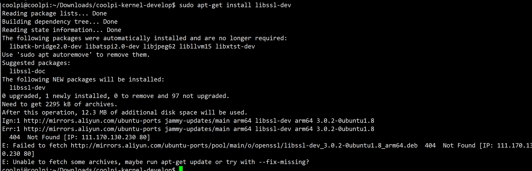

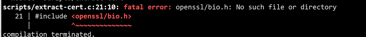

              无法安装openssl
                Twsuts @jugg last edited by
                @jugg sudo apt update 要更新一下源
                  jugg @Twsuts last edited by
                  @Twsuts
                  确实需要更新 我都很久没更新了

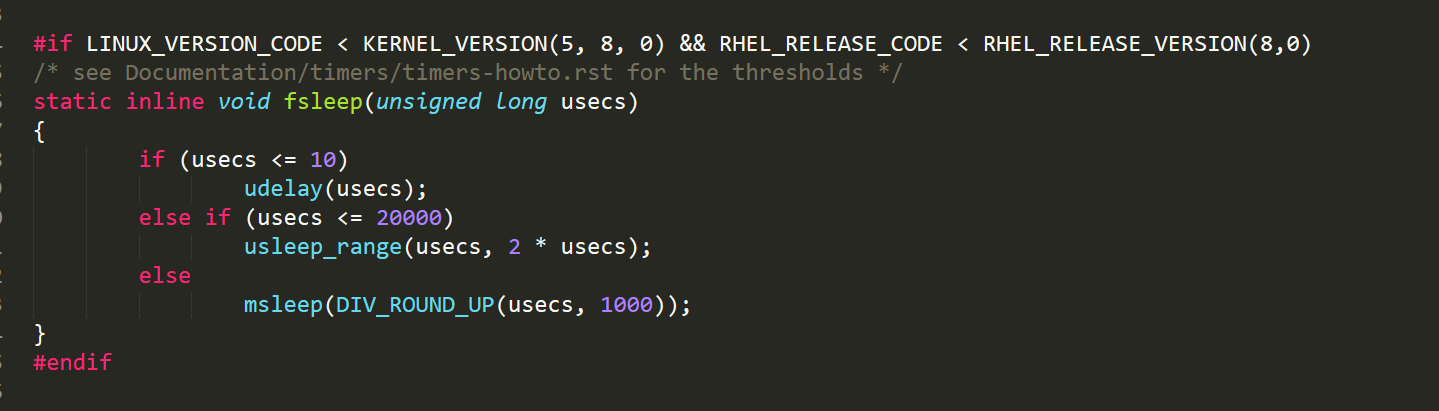

                    内核已经编译过了

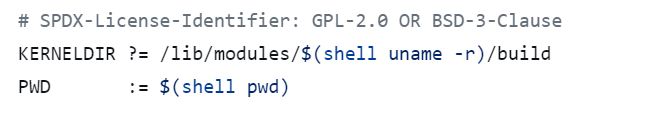

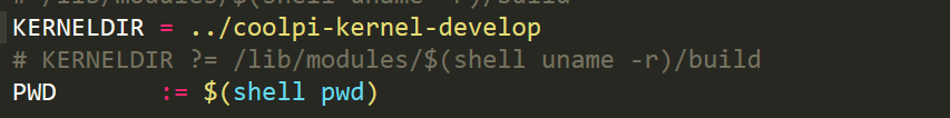

                    编译网卡驱动的时 要指定
                    因为
                    所以我就指定了内核源码根目录

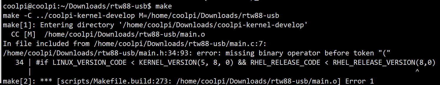

                    但是编译还是有错误
                    语法错误?
                    大法师 G 2 Replies Last reply Reply Quote 0
                      驱动版本与内核版本兼容性错误

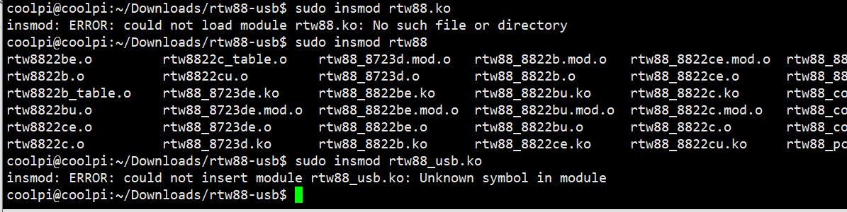

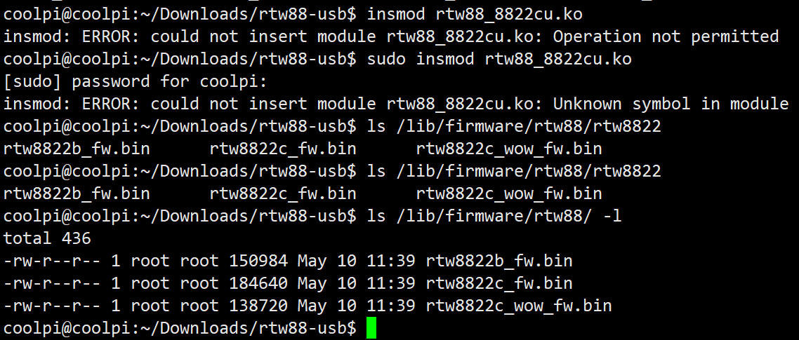

                                驱动编译完 并且已经安装好
                                但是还是识别不到无线网卡
                                J 大法师 2 Replies Last reply Reply Quote 0

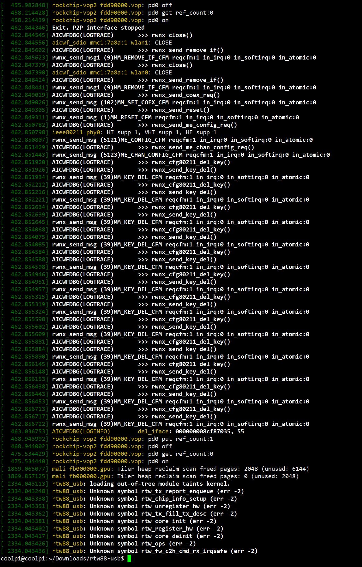

                                              编译成功了 安装不了
                                                提供insmod ko之后的完整dmesg信息

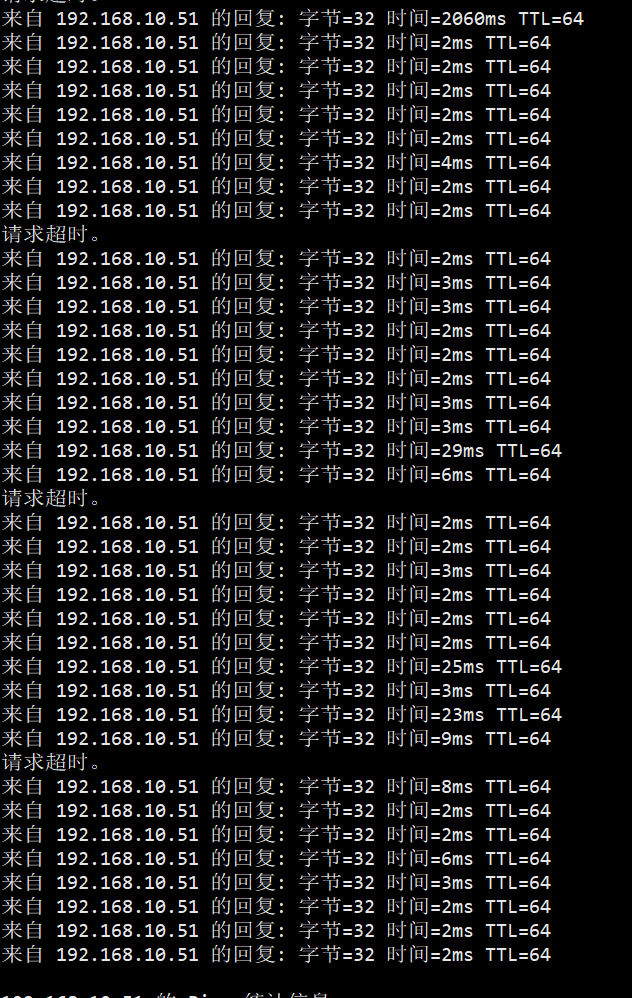

                                                      另外又编译了厂家提供的驱动包
                                                      编译安装成功之后 wifi能连接 但是ping不正常
                                                      基本每10ping 超时一次
