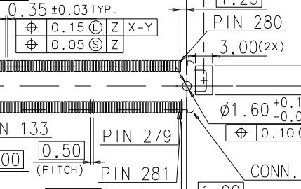

        @qys2022 下面是MXM连接器规格书和对应的贴片铜螺母,封装都是一样的,按照板子的实际高度选择不同规格。
        • AS0B821-S78B-7H AS0B821-S78B-7H.PDF Copper pillar SMTSO3050CTJ
        • AS0B821-S55B-7H AS0B821-S55B-7H.PDF Copper pillar SMTSO3025CTJ
        • AS0B821-S43B-7H AS0B821-S43B-7H.PDF Copper pillar SMTSO3015CTJ

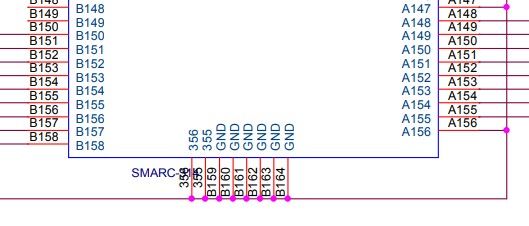

          推荐座子只有181PIN,原理图里314PIN,怎么对不上呢?我用的AD10,DSN打不开,cadence又装不上😢 !AS0B821-S78B-7H H7.8MM 0.5MM 314P---1.jpg CM5.jpg

            对上了哈,前面还有20个管脚没算进去😊
