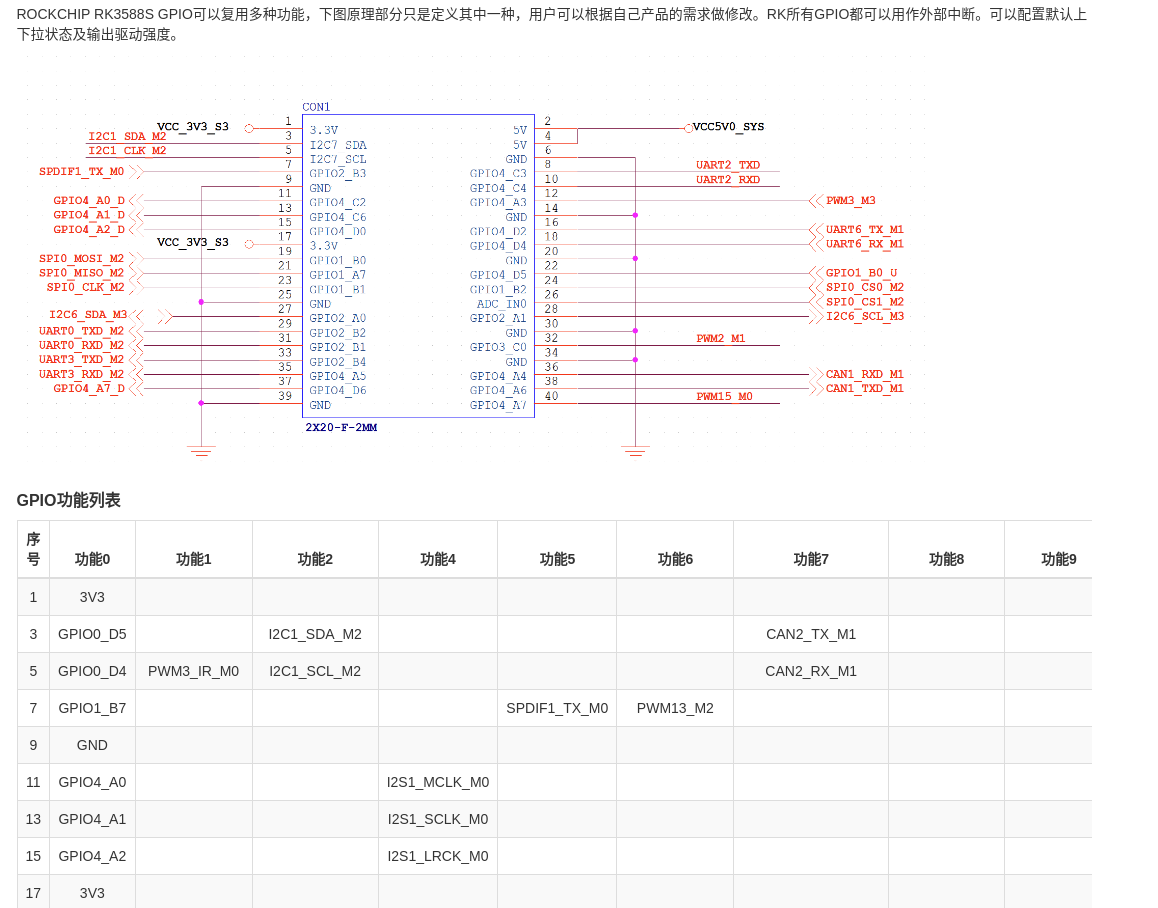

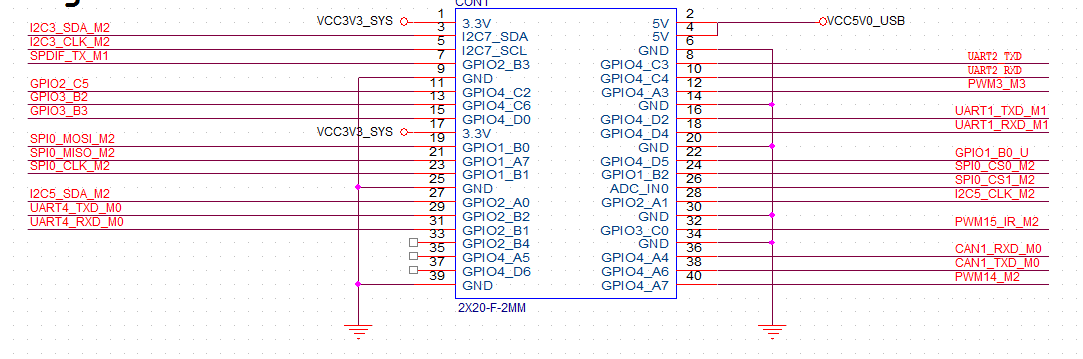

    请问CM5的40PIN接口定义
    461
    • S
      sszwfy last edited by sszwfy
      1. 请CM5的40PIN接口定义
      2. 需要扩展外接2路CAN、4路RS232/485
      3. 看PI4B的帖子,请问CM5的功能的定义和PI4B一样么?
        george @sszwfy last edited by
        @sszwfy 如下图所示,具体功能复用情况可以查wiki发布的pinlist
        S 1 Reply Last reply Reply Quote 0
