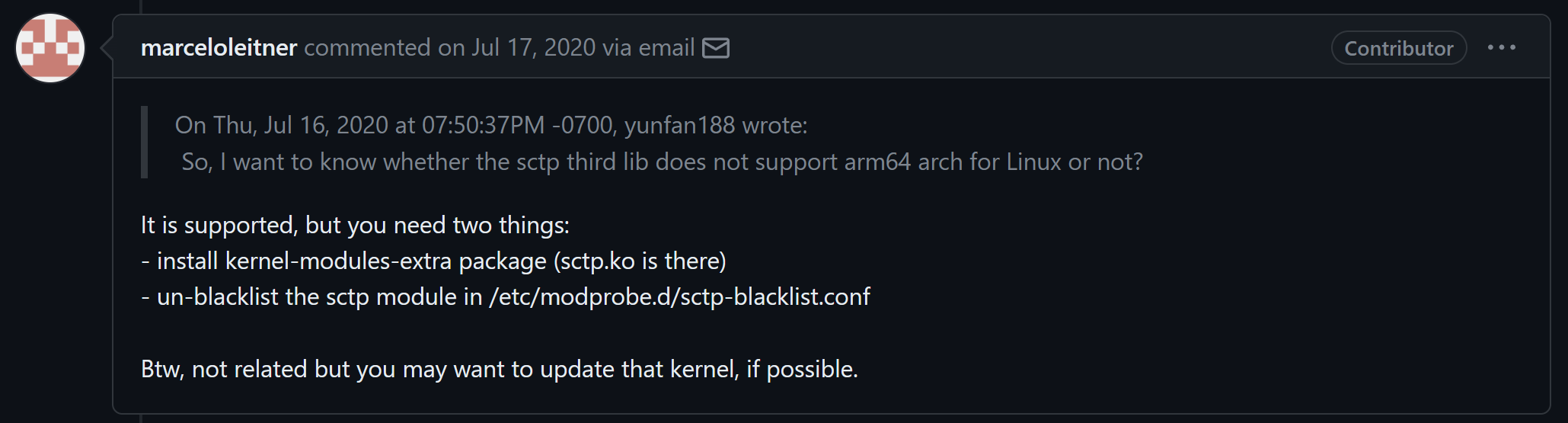

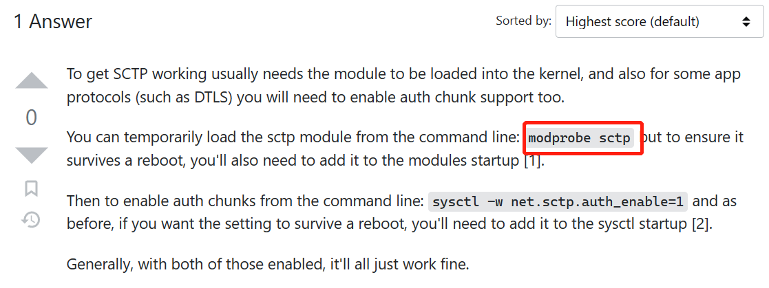

      使用以下方法,查找不到 sctp-blacklist.conf文件
      按照以下方法,运行modprobe sctp报错

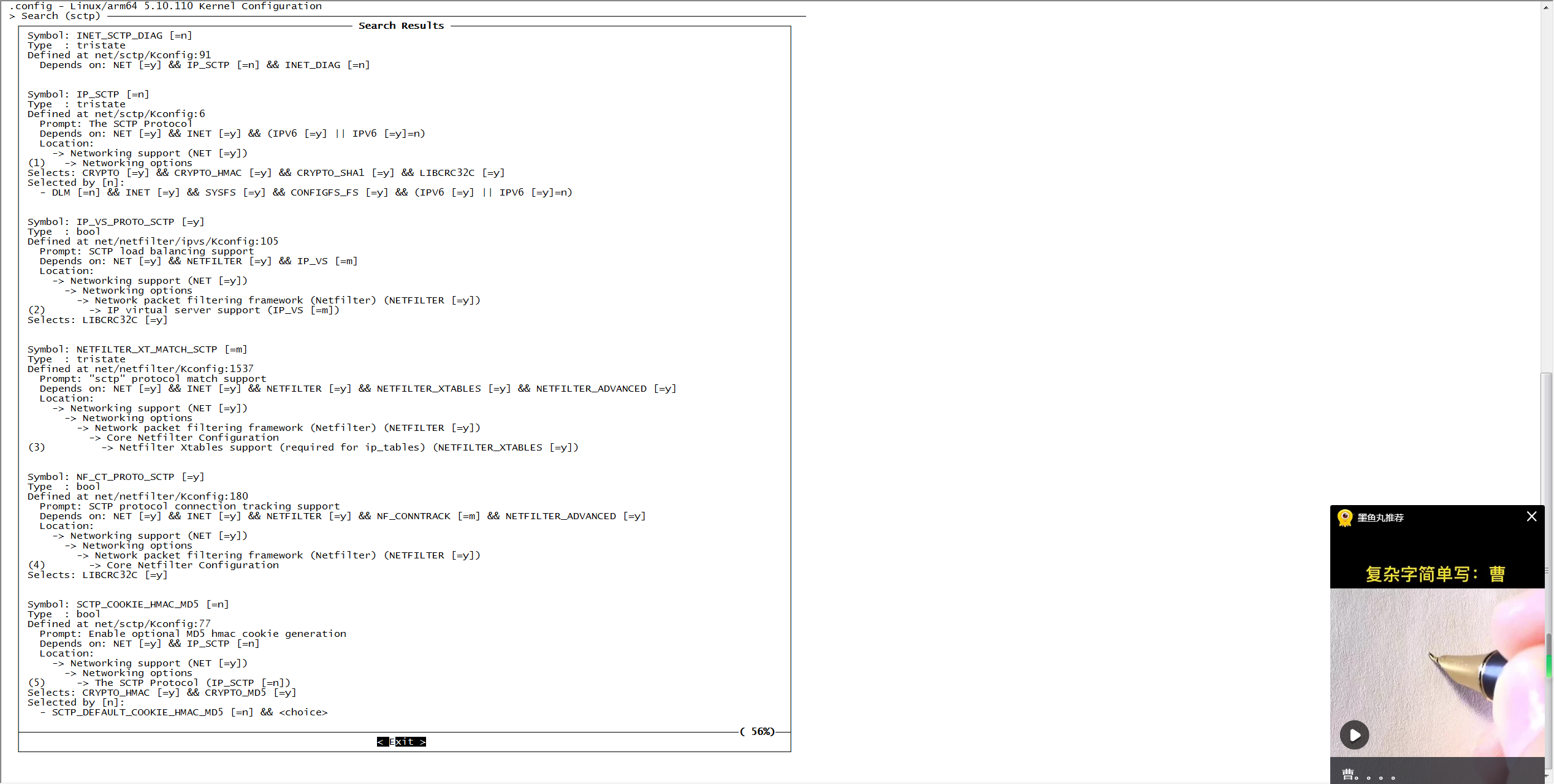

      在/lib/modules/5.10.110下没有找到sctp相关文件
      GitHub上找到以下方法,同样无效,找不到kernel-module-extra安装包
      使用源码编译的方式安装sctp会出现同样问题
      源码地址如下https://github.com/sctp/lksctp-tools
      系统信息如下
      请问如何才能使sctp正常工作?
        george @asdf last edited by
        @asdf 内核开启SCTP的相关配置。
