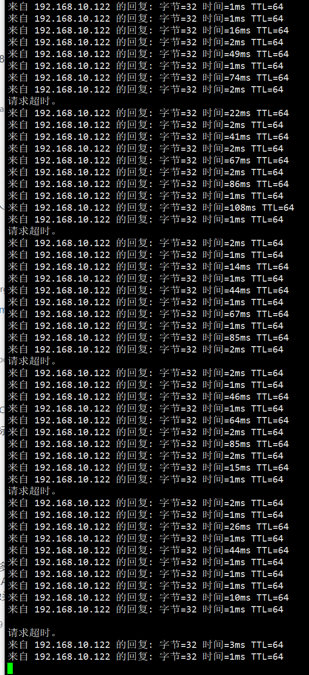

              我试了好像有问题,ping经常超时 周期性的超时

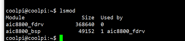

                                                      就板载aic 用iperf3测试了 比较稳定 网速40M左右
                                                      其它的各自超时

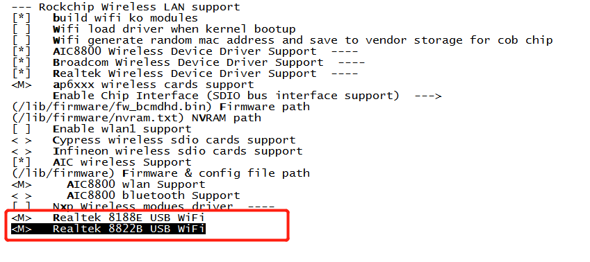

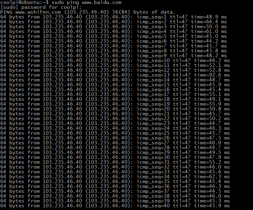

                                                            @jugg 今天适配了两款USB网卡,目前测试情况良好,没有出现概率断线的问题:
                                                            RTL8188ETV
                                                            RTL8822BU
