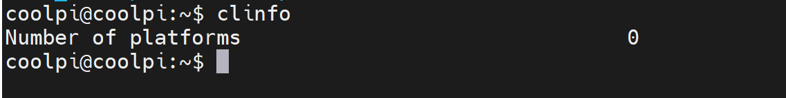

          diudiutong @george last edited by
          @george 使用以前两命令更新系统后,clinfo无信息输出:

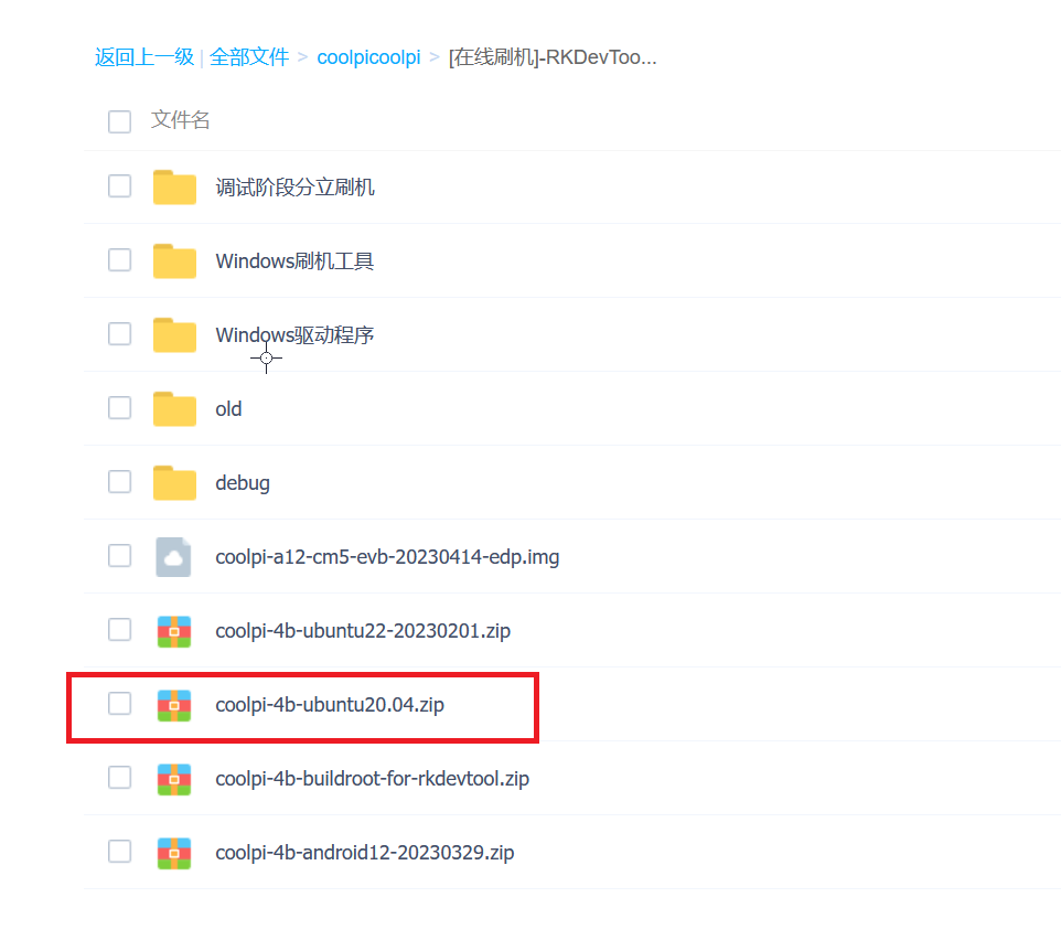

              diudiutong @大法师 last edited by
              @大法师 使用的是在线刷机镜像包:Ubuntu20.04
                大法师 @diudiutong last edited by
                @diudiutong
                4B ubuntu 百度网盘
                目前是不是只有ubuntu22有加入opencl?@george

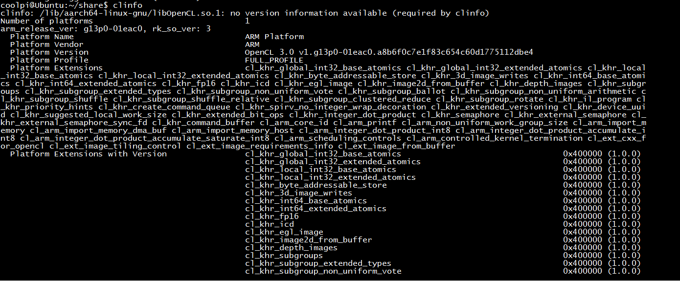

                  george @大法师 last edited by george
                  @大法师 各个版本都有支持
                  sudo add-apt-repository ppa:george-coolpi/mali-g610
                  sudo apt-get dist-upgrade
                      @大法师 目前没有单独OpenCL2.2的版本,正常3.0是可以向下兼容2.2.
