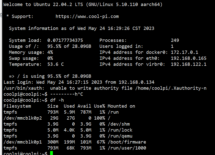

      磁盘空间没有了 桌面进不去
      /home/coolpi 总共只有800M不到 怎么就没有了

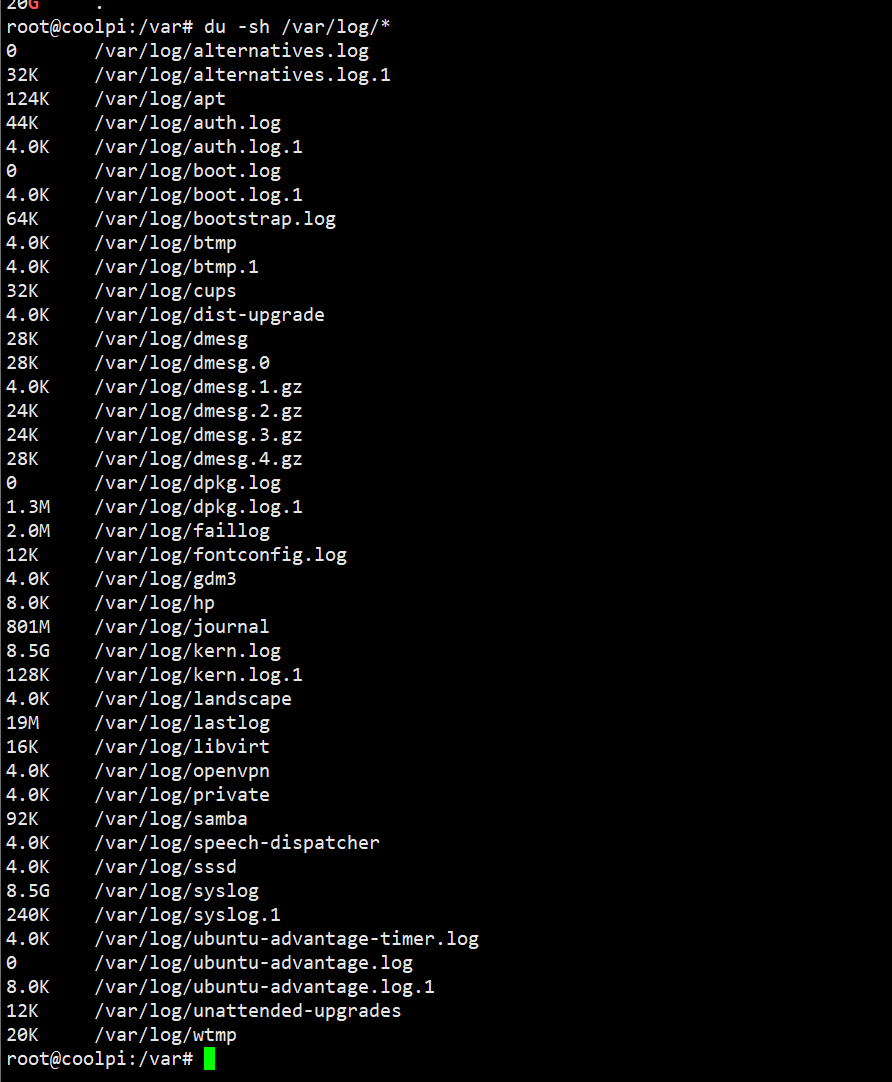

        @jugg /var/log目录查看下有没有大的日志文件

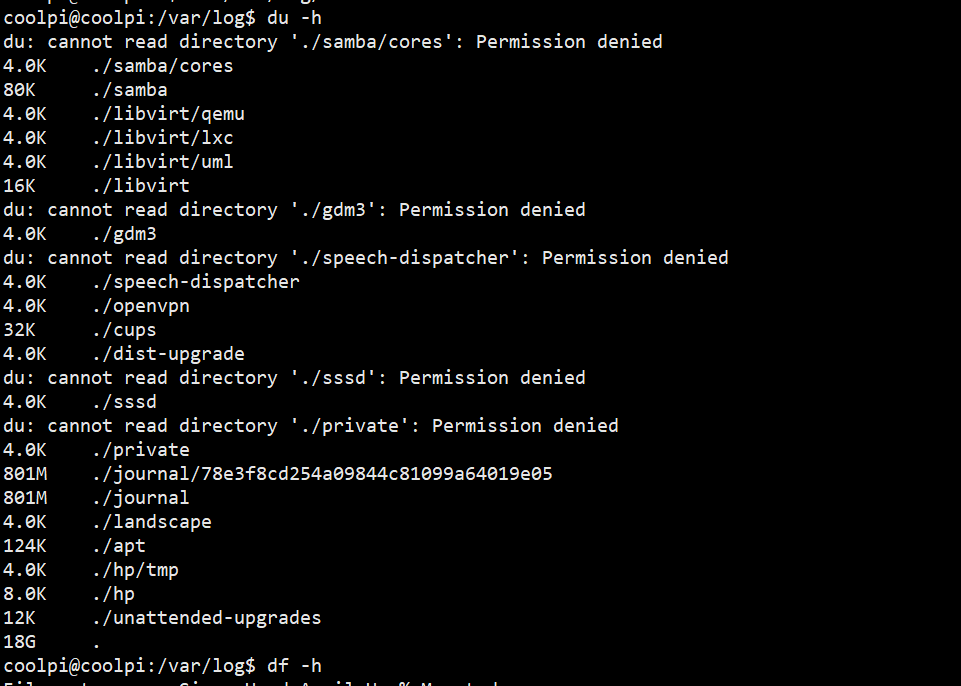

          18G 还有10个G呢
            怎么产生的 怎么会这么大

              sudo 切到root权限,查看下具体的目录文件大小,完整的log文件发一个,我看下

                    du -sh /var/log/*
                        大法师 @jugg last edited by 大法师
                        tail -n 1000 kern.log 查看是哪些驱动打印的输出
                        echo > syslog
                        echo > kern.log
                        1 可以更新内核,有修复关闭一些debug log输出。
                        2 如果产品化使用,可以重新配置系统日志等级

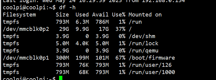

                          我删了syslog 和 kerelog
                          但是还是用了10G
                          实际我只用1G不到
                          还有9G哪里占用了?
                            刷机占用多少,安装包预装以及使用过程apt 相关安装都会占用空间,还有系统/var/log/journal也会持续增长。具体可以逐个分析每个目录大小
                            cd /
                            du -sh * --exclude="proc"
