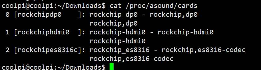

        @jugg 先使用如下命令测试:
        arecord -D hw:2,0 -d 10 -f cd -r 44100 -c 2 -t wav test.wav
        aplay -D hw:2,0 test.wav

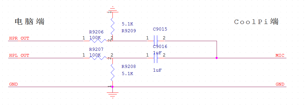

                          我用的两头都是3.5mm的线 接的电脑的耳机输出 另外一头接音响有声音 接到板子上录出来没有声音

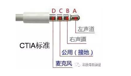

                            @jugg 如下图所示,COOLPI录音接口是MIC输入而不是line-in功能,如果要实现line-in功能,需要把电脑的左右声道混音以后衰减然后从coolpi耳机插座的麦克风端接入。
                              0528f1ea-687c-4a67-9e90-c86376fcf30b-lQDPJxf-k0vW9ArNBNzNCzawXwjyKf9fCvMEZw6eeMAvAA_2870_1244.jpg
                              这种3段的也不行?
                                @jugg 不行,这种三段插入以后MIC引脚就和GND短接了,肯定录不到声音。
                                  就是说4段的3.5的线就可以是吧
                                    @jugg 电脑输出的音频信号需要衰减以后才能接入MIC通道。否则增益太大会失真。
                                      我需要怎么做才能把其它声音接入到板子 然后录音
                                        @jugg 如下图所示,电脑的line out输出经过衰减以后接入COOLPI耳机座的MIC输入端。正常麦克风的电平范围控制到20mv以内。所以电阻参数根据电脑line out输出的信号幅度决定。

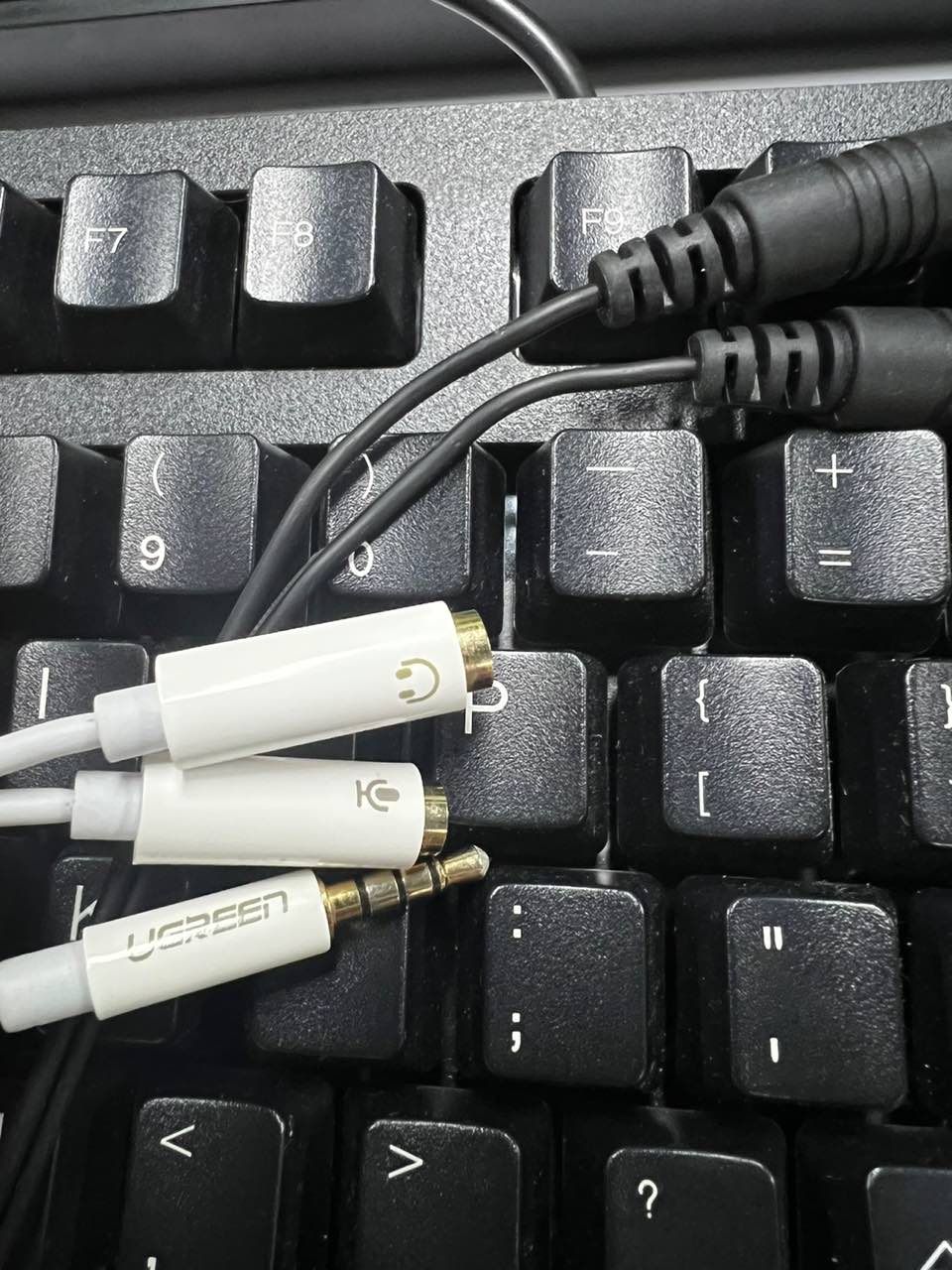

                                          这样的音频线
                                          1d014dd4-e901-4650-bdb6-6d87b235d3ce-lQDPJw4VFbvkzEjNBQDNA8CwFgnEULx9spEEvwZgqoCHAA_960_1280.jpg
                                          但是把文件放电脑上用耳机听 左右声道都有声音
                                            @jugg 换一个手机上的耳机在机器上播放。

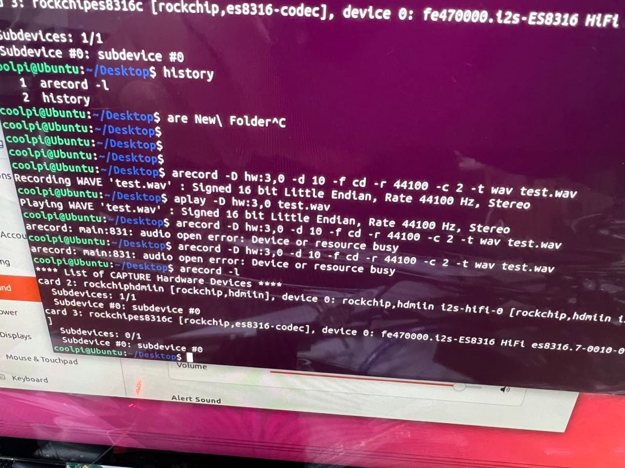

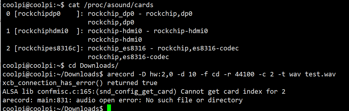

                                              我现在测试CM5的
                                              发现没法录音 提示设备被占用
                                              用的这个固件
                                              20230606-ubuntu-20.04.5-preinstalled-desktop-arm64-cm5-evb-v11.rar
                                              声音可以播放
                                              用的也是上面那个白色的4端音频线
                                                @jugg 使用如下命令测试
                                                J 4 Replies Last reply Reply Quote 0
                                                  @george 就是用这个命令来试的 提示resource busy 但是没有用这个设备啊
                                                    @george 3b11579d-2b77-41af-94ad-312ca0886229-lQDPKGe50yzoJNPNA8DNBQCwIJJU1dHEEjEFeUkK_cbQAA_1280_960.jpg
                                                      @george 第一次录可以 然后第二次就录不了 这中间没有再用这个设备了
                                                        @george 又接了一个USB麦克风 也不能录 提示同样的错误
                                                        只能重启 重启后也只能录一次 第二次就不能录了

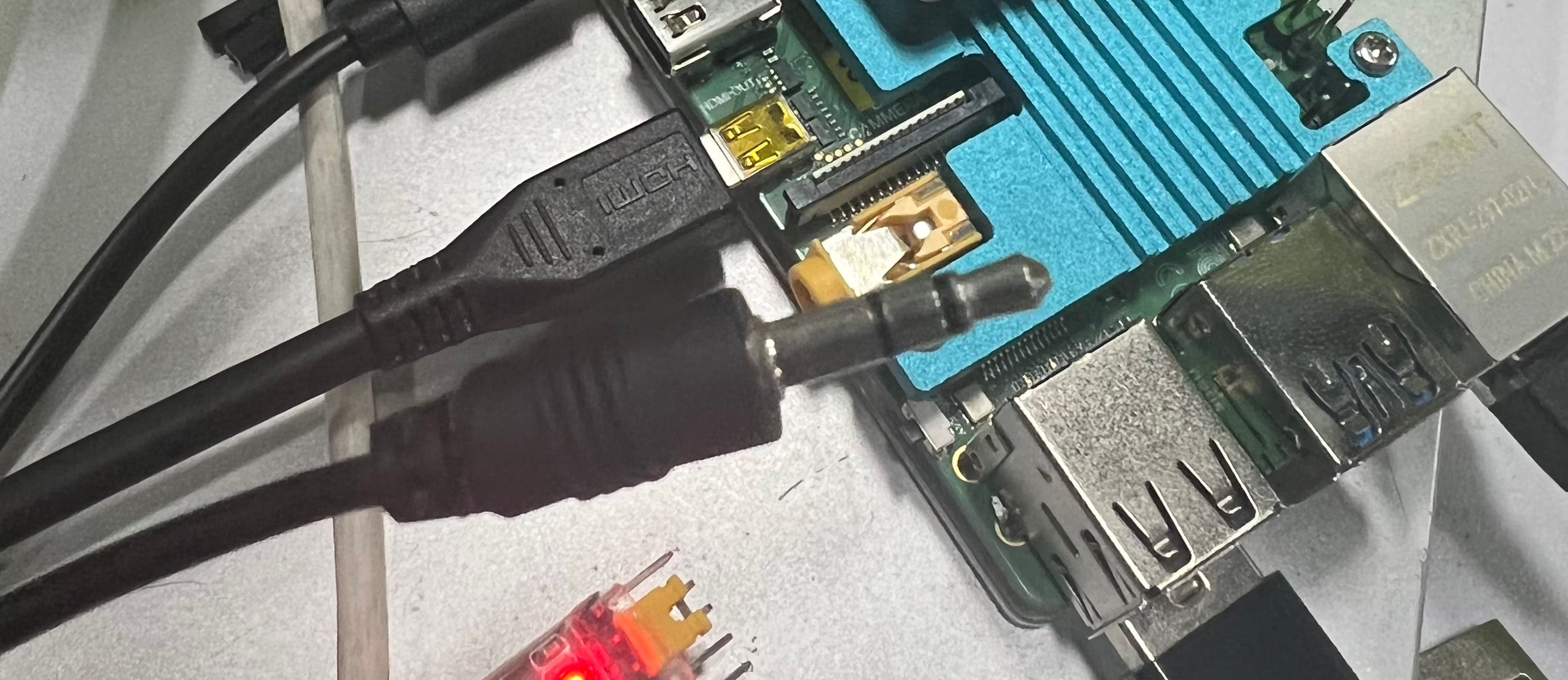

                                                        后面又测试了一下 发现是因为在开机之前接了一个显示屏和一个HDMI显示器 开机之后再把HDMI拔掉之后再录音
                                                        就出现上面的情况
