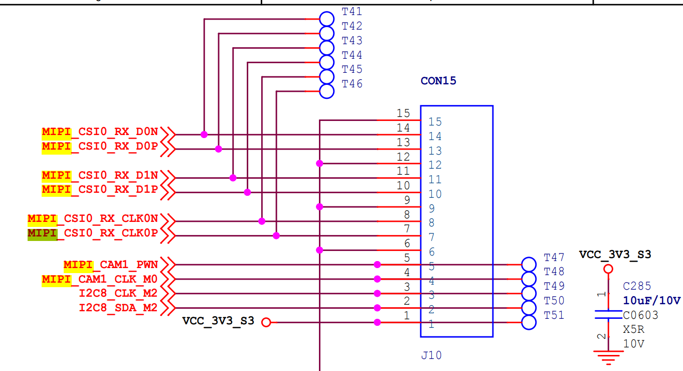

      Pi-4B板子的MIPI接口只能支持2-lane模式?
        george @elf last edited by
        @elf 4b的机器兼容树莓派只能支持2LINE,每line速率2.5G,CM5的机器可以支持2个4line或者4个2line的摄像头模组。
