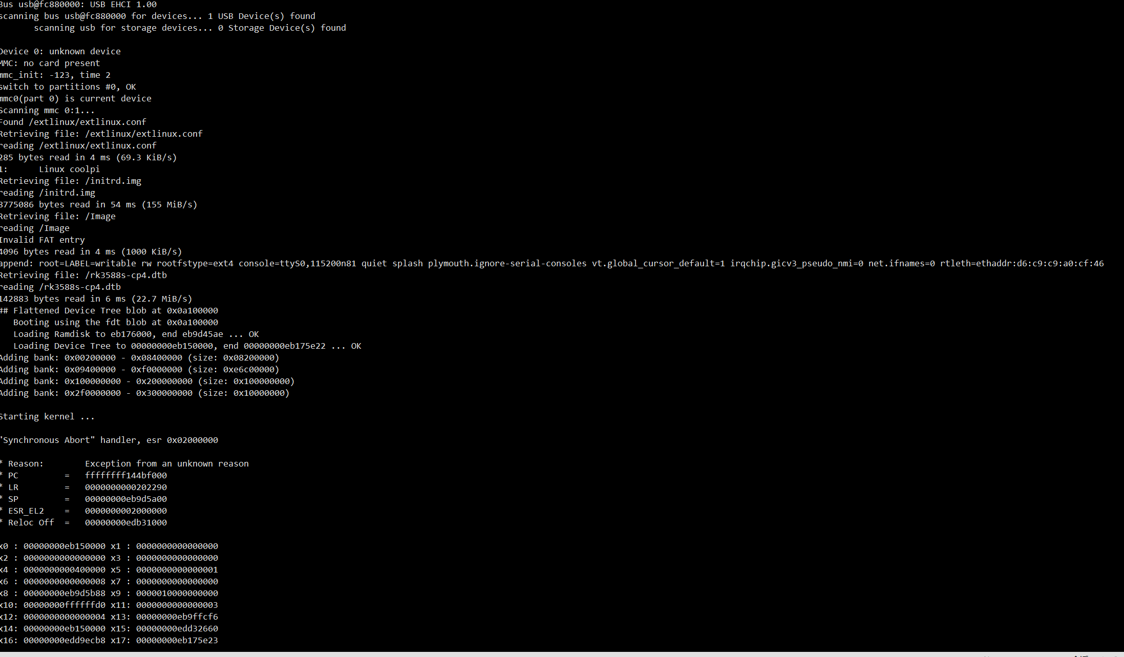

      我在一块板子上编译了最新的内核 然后更新了这块板子的内核 重启之后正常使用

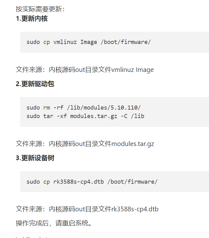

      我把内核编译的out文件夹打包压缩 发到另外一块板子
      按照这个步骤更新
      一块板子 重启后卡在logo界面

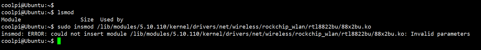

      一块板子 进入系统后没有驱动
        卡在开机界面
        内核编译没问题
        更新的步骤应该也没问题
        不知道哪里出错了
          @jugg 是直接断电?文件拷贝解压后,最好sync同步一次
            是不是在更新内核之前要update 系统?
            文件是传过去 然后在机子上解压的

                  我又试了一块板 按照更新的步骤 sync 了之后 断电重启 还是不行 驱动那里还是空的
