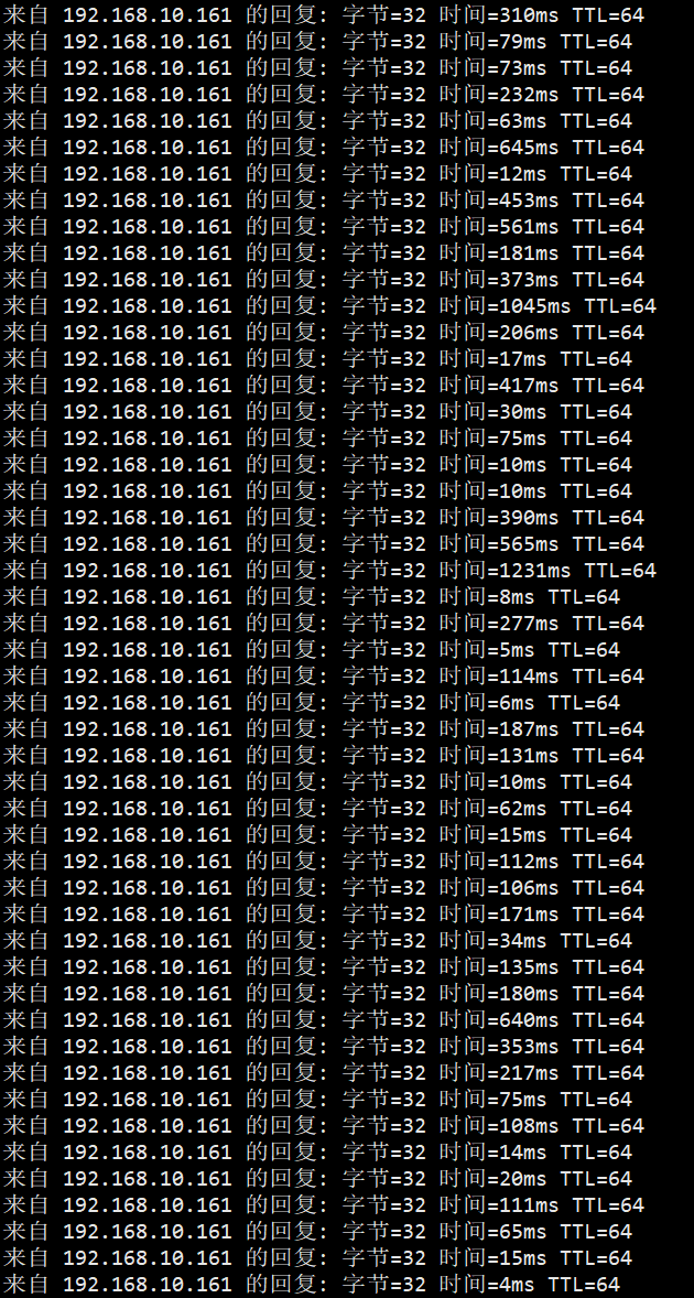

      我测试了8822BU的无线网卡
      对比了同样的网络环境下 树莓派4B的8821CU的无线网卡

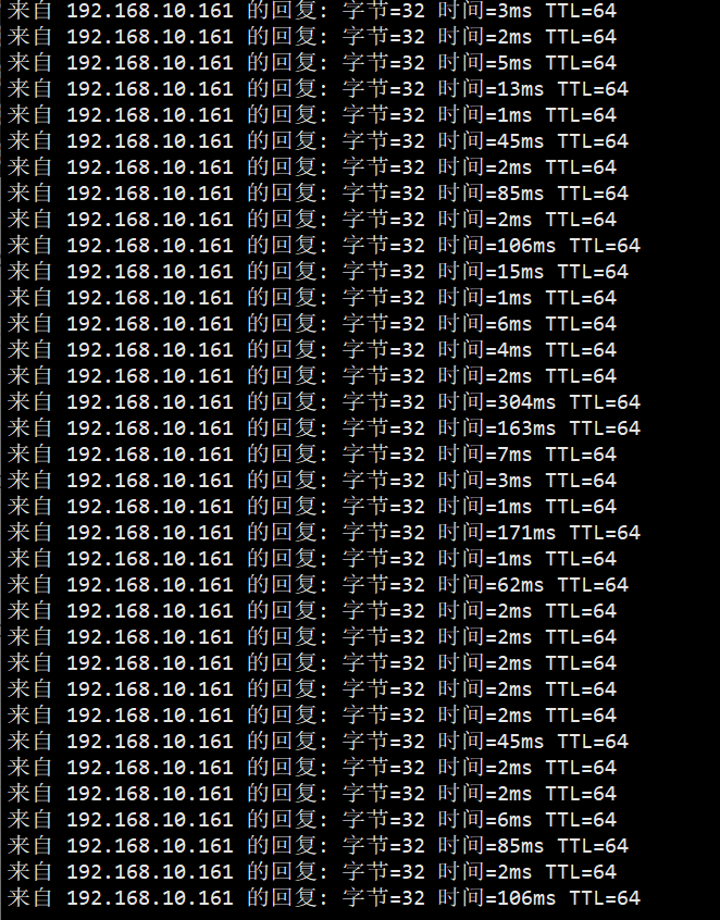

      8822BU的ping

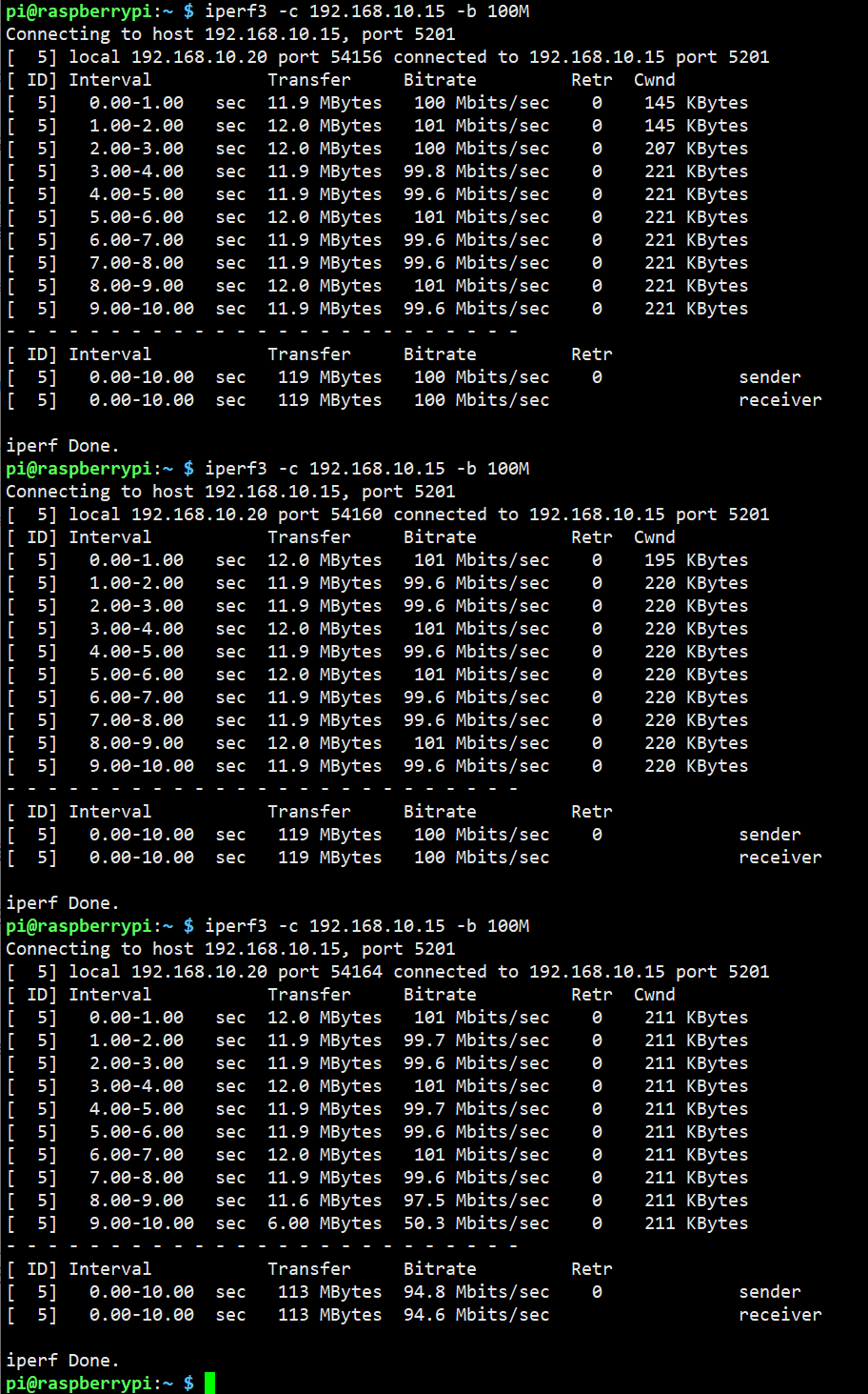

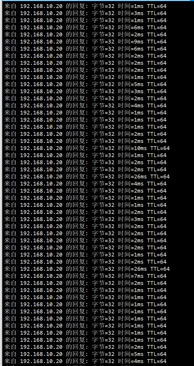

      raspi4B的ping

      可以看出来8822BU的ping很不稳定
      raspi4B的8821CU比较稳定

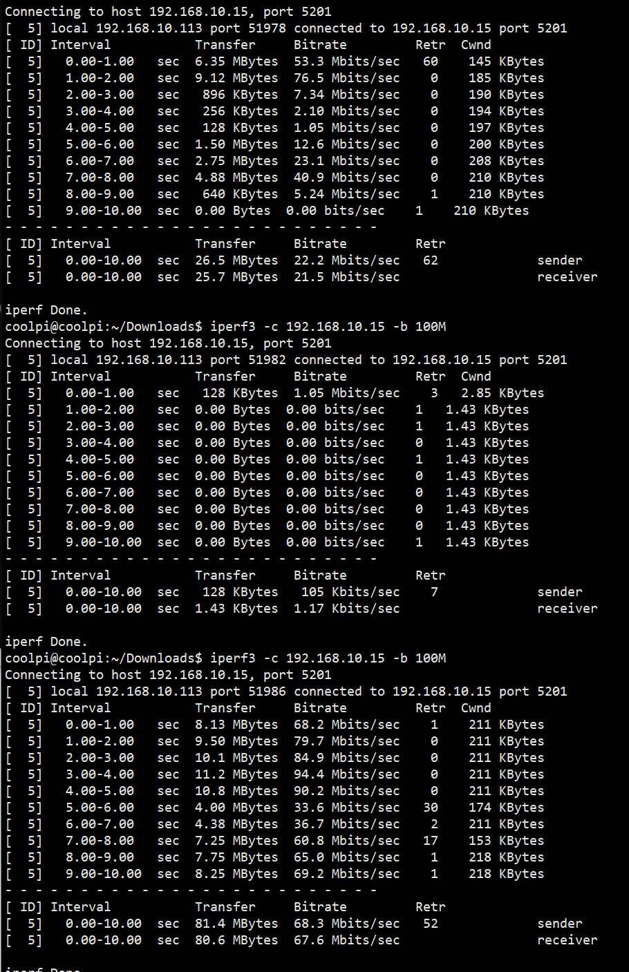

      测网速
      f1409066-f493-4cc2-850a-b690b2c5240d-1685069374430_FFBF999F-6C0A-4850-B5F7-E8B142636BE6.png
      网速极不稳定
      很稳定
      这个还能优化吗?或者试试别的网卡

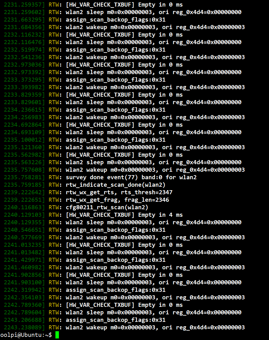

        观察8822BU驱动是否有异常日志输出

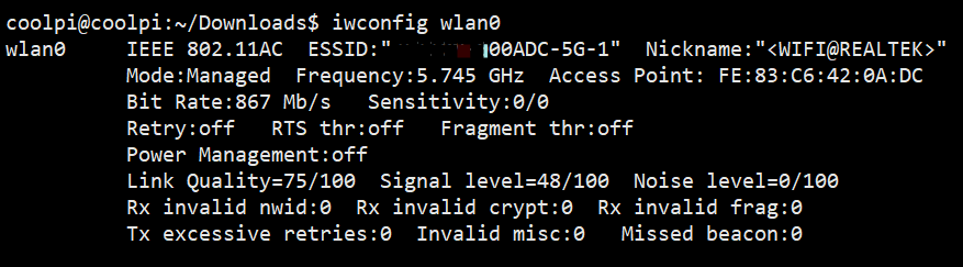

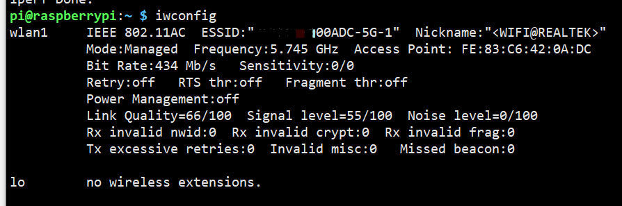

              1.可以把RTL8822BU接入树莓派测试。RTL8821CU的卡会很快支持,后续两个型号一致的情况对比,这个更客观一些。
              2.测试的时候建议关闭蓝牙功能
                1. 树莓派4B的8822BU 我用https://github.com/kimocoder/rtw88-usb/tree/kernel-5.4
                  但是编译出来的没法安装 所以没有试
                2. 已经关掉了蓝牙

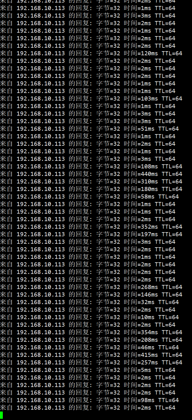

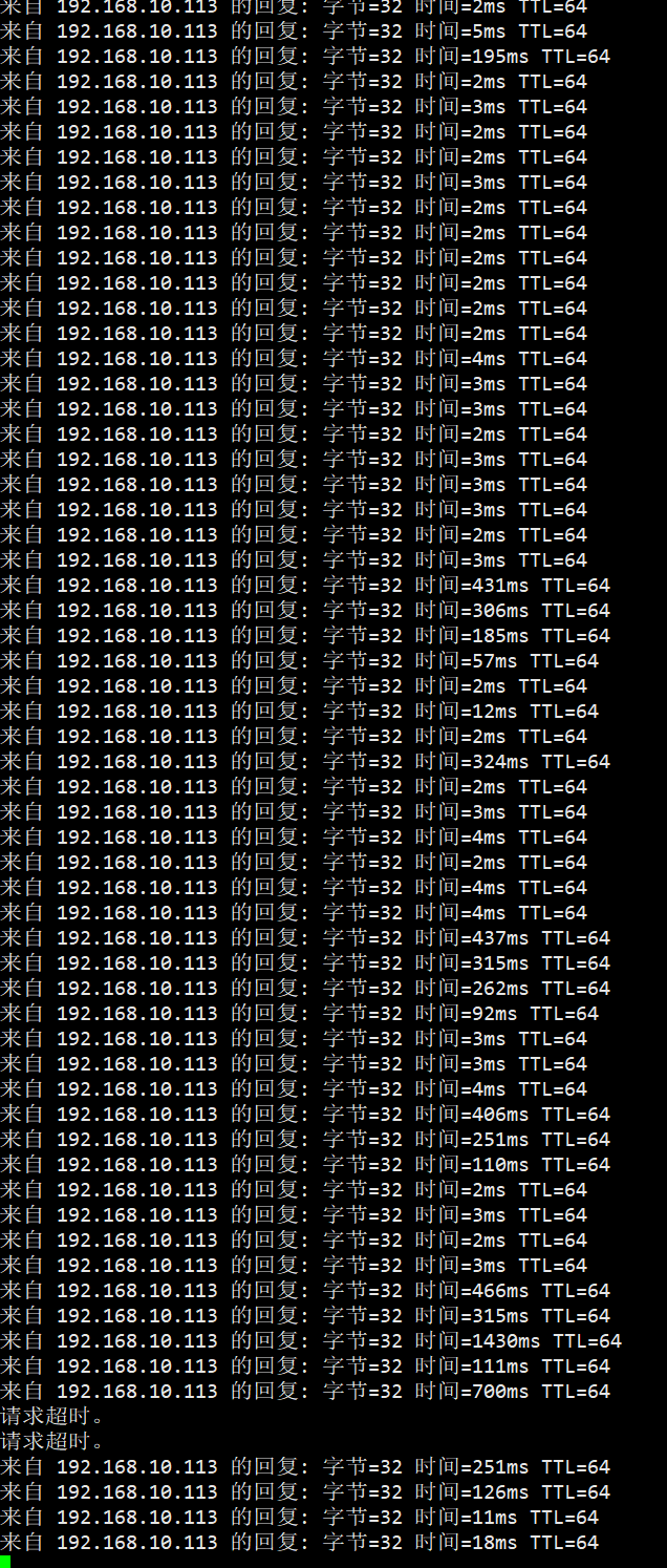

                3. 传了一个8M的码流(电脑端接收板子wifi发出的数据) ping是这样
                  不传就是这样

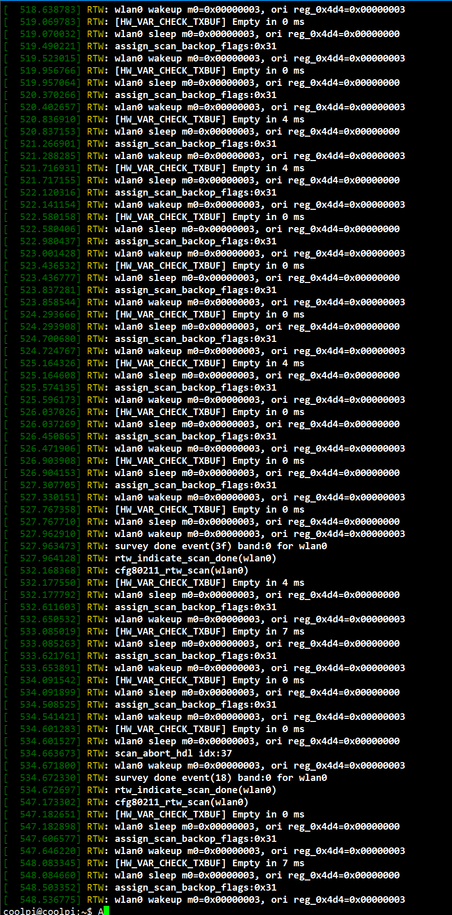

                  我发现ping不正常的 dmesg 都会一直刷这个
                    我好像找到原因了
                    是桌面电源管理的问题
                    screen blank 关掉就行了
                      @jugg 也可以尝试在驱动的makefile里边禁用掉如下配置:
                      CONFIG_POWER_SAVING = n
