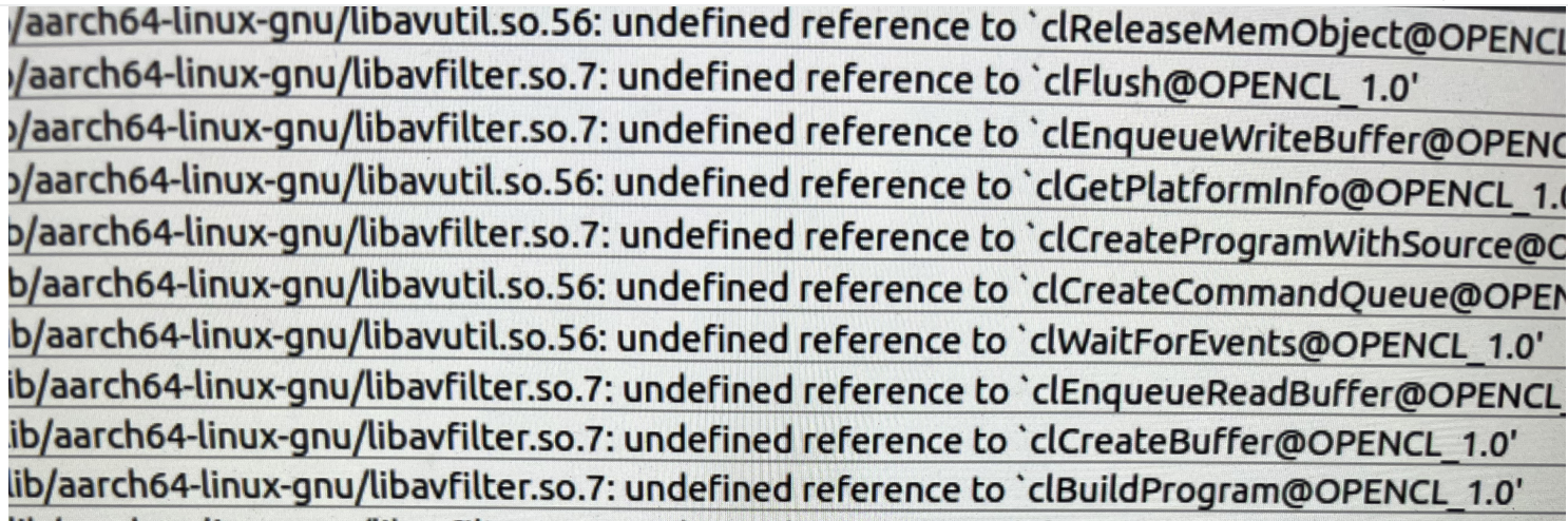

    程序编译错误
    12
    837
      0424系统上
      尝试安装opencl-clang-dev 但是还是不行
      在0306的系统上没有这个错误

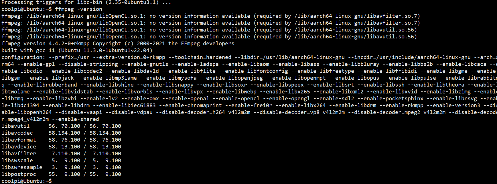

        @jugg 这几个是FFMPEG的解码库?贴出来你的文件看一下。
          我程序里没有用ffmpeg
          用了gst和mpv的库
          程序我在0306的系统上面可以编译
          我要录音 所以更新了系统
          要看什么文件?ffmpeg的动态库我没有直接引用

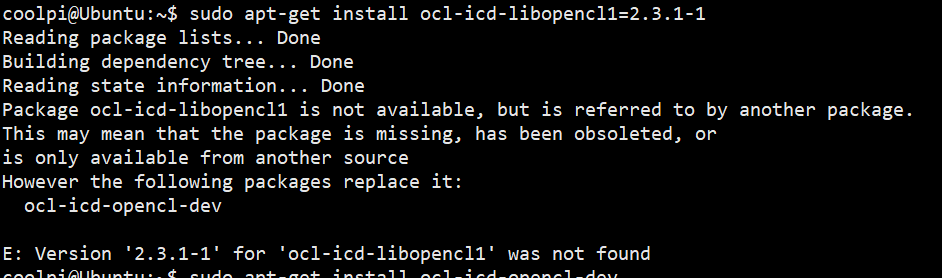

              @jugg 按照如下命令回退包版本:
              sudo vim /etc/apt/sources.list.d/george-coolpi-ubuntu-mali-g610-lunar.list
              屏蔽掉如下安装源:
              sudo apt-get update
              sudo apt-get install ocl-icd-libopencl1=2.3.1-1
              sudo apt-get install ocl-icd-opencl-dev
              sudo apt-get install ocl-icd-dev
                按照那个步骤 还是不行 一样的结果

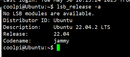

                  @jugg 你的系统版本是多少?
                    0424
                      @jugg ubuntu的系统版本?
                          @jugg 22.04对应的版本如下:
                          sudo apt-get install ocl-icd-libopencl1=2.2.14-3
                            可以编译了
