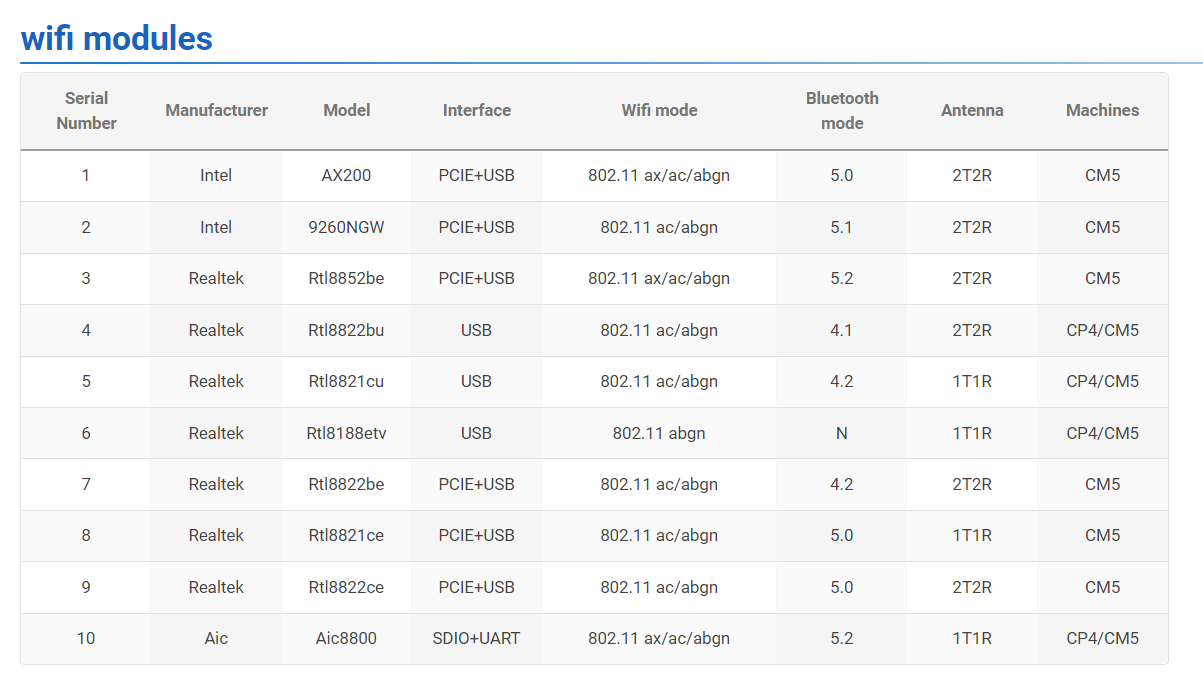

    CP4/CM5 WIFI module support list
    11
    1307
      https://wiki.cool-pi.com/en/cm5/wifi-modules
      Note: Models are continuously updated
        4B更新最新的内核是不是就可以支持这些了
          @jugg 4b更新代码以后USB接口的WIFI模组都可以支持。

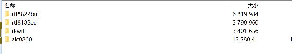

            我编译了内核 怎么只有这些

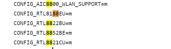

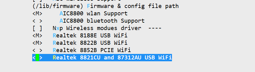

                      rk3588s_cp4b_defconfig有加model
                      但是实际编译出来没有
                        tree out_modules/lib/modules/5.10.110/kernel/drivers/net/wireless/rockchip_wlan/
                        ├── aic8800
                        │   ├── aic8800_bsp
                        │   │   └── aic8800_bsp.ko
                        │   └── aic8800_fdrv
                        │       └── aic8800_fdrv.ko
                        ├── rkwifi
                        │   └── bcmdhd
                        │       ├── bcmdhd.ko
                        │       └── dhd_static_buf.ko
                        ├── rtl8188eu
                        │   └── 8188eu.ko
                        ├── rtl8821cu
                        │   └── 8821cu.ko
                        ├── rtl8822bu
                        │   └── 88x2bu.ko
                        └── rtl8852be
                            └── 8852be.ko
                        9 directories, 8 files
