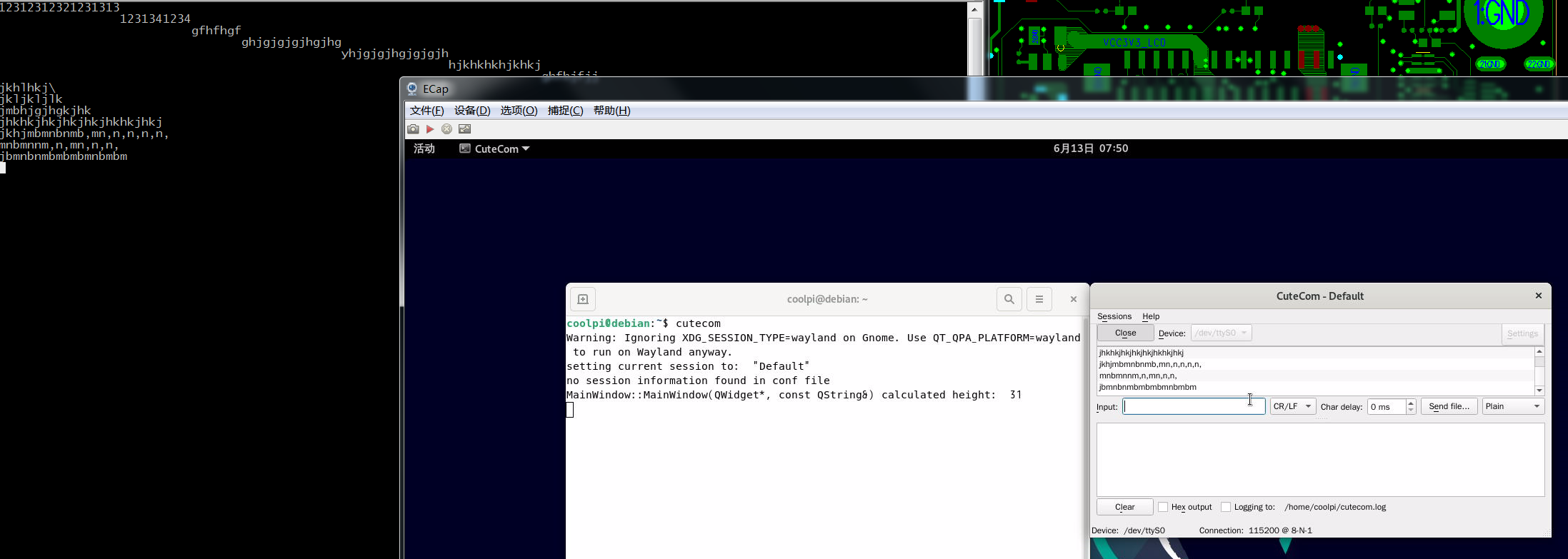

          @george 正常用USB转TTL做串口通信的时候,开启/dev/ttyUSB0口,数据传输没问题(波特率115200),当我不用USB转TTL模块的时候(直接串口对接),开启/dev/ttyS0串口,会发现数据只能传输一会儿,没过几秒就报错(terminate caller after throwing an instance of 'serical::IOException' what(): IO Exception (5): Input/output error ...)。

              @george 我用cutecom测试的时候会报错,出现Resource temporarily unavailable,这个是什么原因?

                          @jack_admin a28a11b8-e8fa-4a63-aa61-0e6030d17f3a-e2ba1bbc8720180595671d50bd550fc.jpg
                          这是ros下使用的情况,跑一会儿就出现这个错误。
